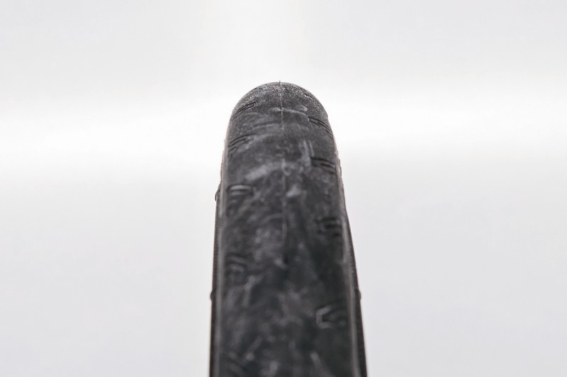

公路车胎
A.以肉眼平视轮胎的顶端之处,如果已经呈现扁平形状。

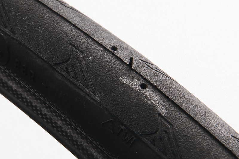

B.轮胎磨耗指示已经消失。
C.胎壁已经出现龟裂,发生爆胎的机率大增。
▲本图为全新的圆弧形状。
▲Continental轮胎的磨耗指示,其为全新轮胎示意图。

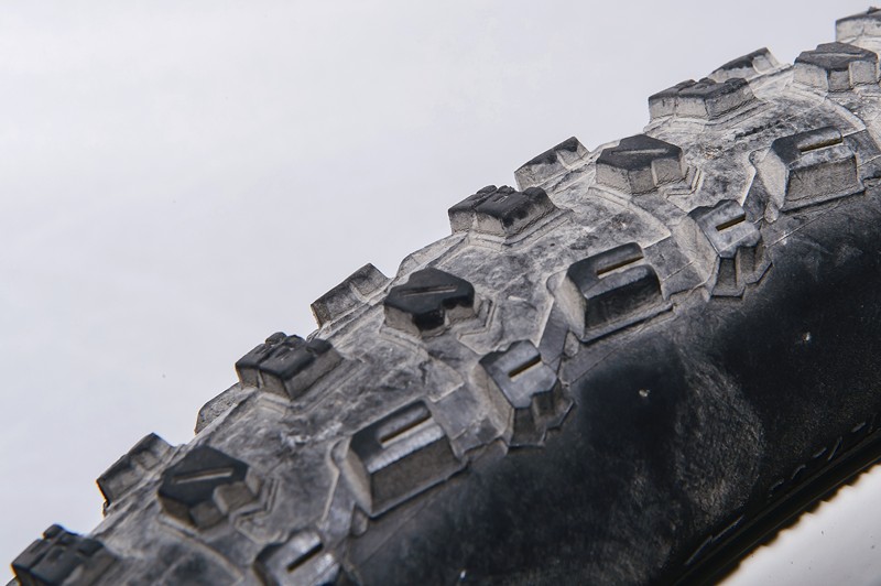

登山车胎
A.以巧克力轮胎来说,如果高度已经低于原本的一半。
B.如果是一般胎纹的轮胎,中间的胎纹快要消失。
▲正常情况示意图。

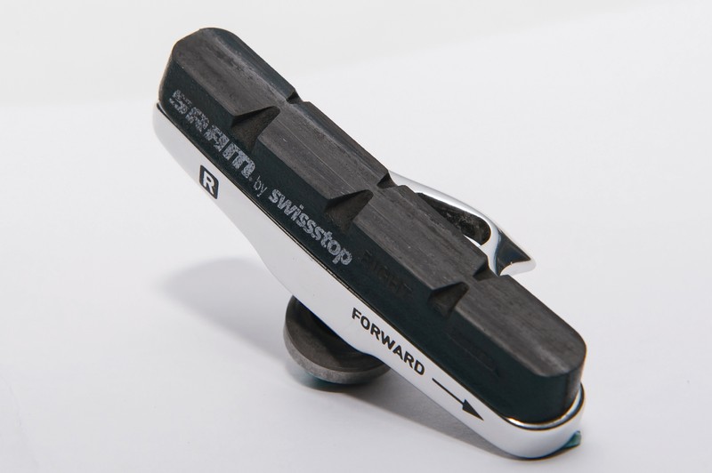

煞车块
A.煞车块的沟槽快要消失。
▲正常情况示意图。

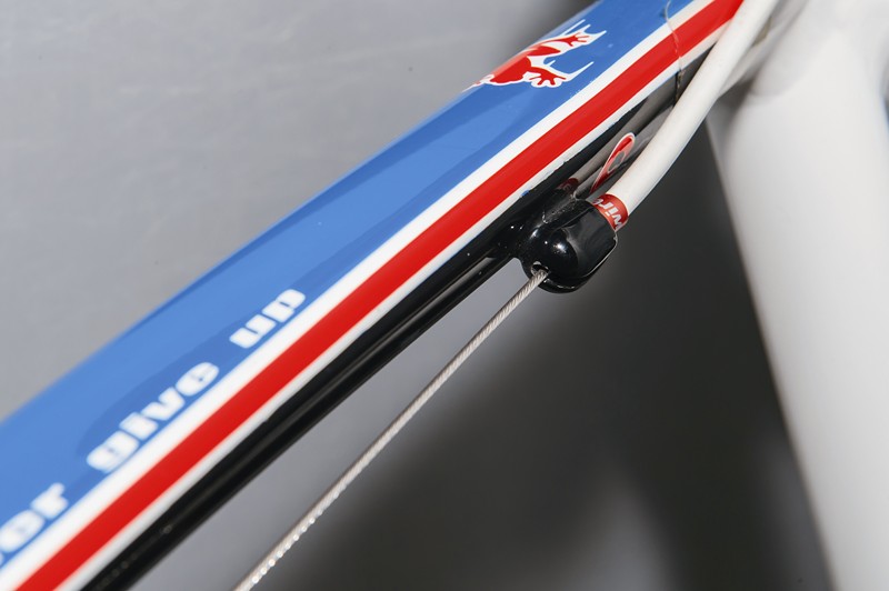

内线与外管
A.煞车或变速内线已经生鏽。
B.煞车或变速内线的光泽变得比较暗沉。
C.煞车或变速内线的末端已经分岔,作动时受力容易不平均,有发生断裂的疑虑。
D.按下煞把之后,内线回覆的时间变得较慢。
E.已经按照正常步骤调整变速器,但还是不準确,建议先更换内线。
F.如果确定煞车或变速内线一切正常,但是作动仍然不顺畅,则建议考虑更换外管。
▲正常情况示意图。

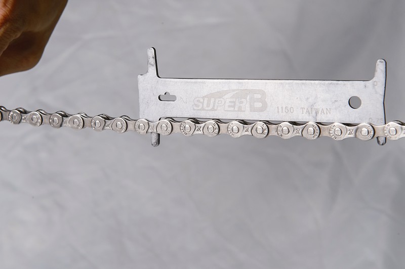

链条
A.使用简易量规检查链条的拉伸率,如果可以完整放入。(下图1)
B.亦可使用电子量规,如果拉伸率达到0.8mm。

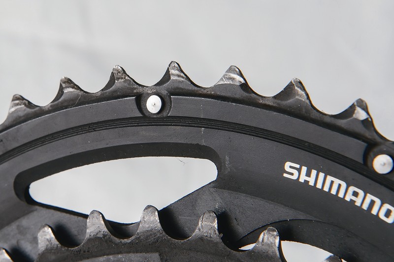

A.正常形状是梯形,如果变成尖锐三角形。(下图1)

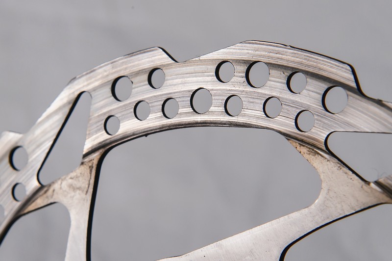

A.以手指触摸,碟盘有明显的凹陷。(下图1)
B.清洁碟盘之后,颜色光泽仍然偏暗,代表已经过度磨耗。(下图1)

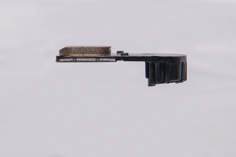

C.以肉眼观察来令片,磨耗已经超过一半。(下图2为正常情况示意图。)

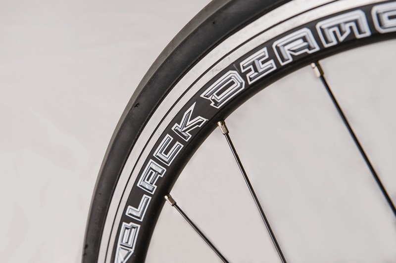

轮圈煞车表面
A.以手指触摸,表面有明显的凹陷。
B.清洁表面之后,颜色光泽仍然偏暗。
C.表面的磨耗线已经消失不见。(下图1为正常情况示意图。)
