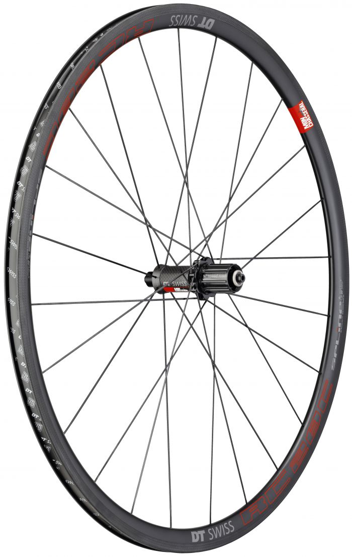

最适合台湾环境使用的RC28轮组 ?DT SWISS

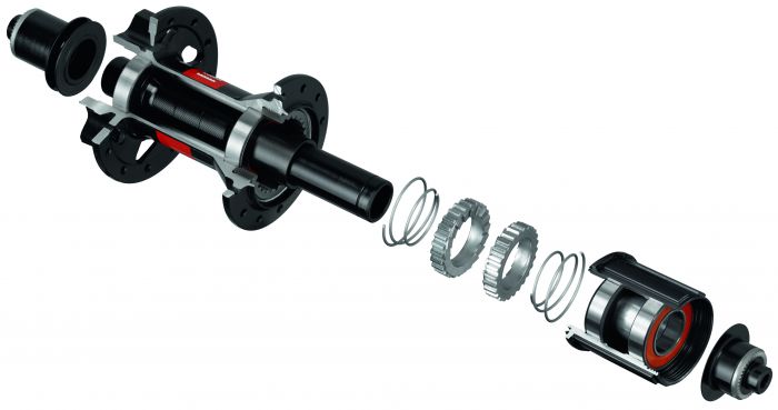

花鼓分解图 ?DT SWISS

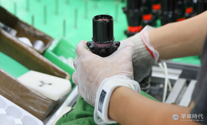

花鼓组装部分,分成了十几个组装站。
首先,每一个花鼓壳都会先到雷刻站里刻好不同的图标以及型号,最小的雷刻甚至到了2~3mm这么小字体,相当细腻。随后就开始了花鼓的组装过程,Robert在每一站都细细的说明着花鼓组装过程当中所要注意的事情,并且都使用上各种不同的专用组装工具,以免会伤到花鼓的品质,对于产品的品质要求非常高。

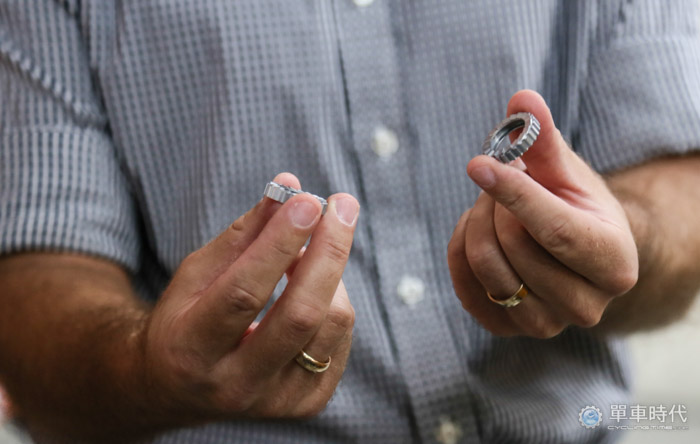

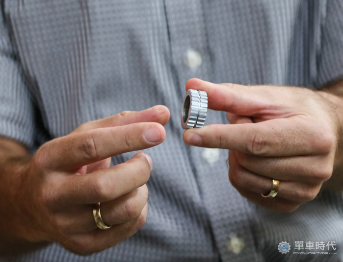

再来就是重头戏了DT SWISS独家的棘轮机构,它是由两片对卧式的棘轮齿片合併成为一组棘轮机构,在所有的产品当中分成好几种不同的齿数,在同样大小的环状结构当中齿数越多表示越精密,咬合速度也就会非常快,这也是读者们常听见绵密的棘轮爪声音。
环形棘轮片
密合度非常高
DT Swiss 18t vs 36t star ratchet sound comparison

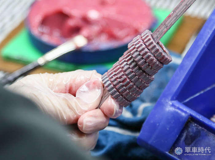

Robert表示,所有的环形棘轮片都是从瑞士加工后才进口的,主要是因为这种材料跟工法在台湾并没有人生产,所以核心组件的部份就完全仰赖瑞士原厂供应。再来就是专用的润滑油,DT SWISS所使用的润滑油也必须使用原厂进口的润滑油才行,因为是配合材料以及使用环境所开发的特殊产品,所以如果需要保养或维修最好还是要使用专用的材料才可以。
全数使用进口润滑油
看到了核心组件的部份,再来就是一般的组装过程,只是在零件的顺序以及特殊工具上有更多不同的要求。最后一道工序就会进入了加压测试以及迴转测试,利用高压以及高速将花鼓内部的零组件可以更顺畅、润滑油分布更均匀等等。
组立中
每一颗花鼓在包装出厂之前,全部都会一一检测,包含顺畅、公差、外观,全部都是完全检查,可以看得出来这样的生产流程会产生多少成本,要求的就是品质至上。
