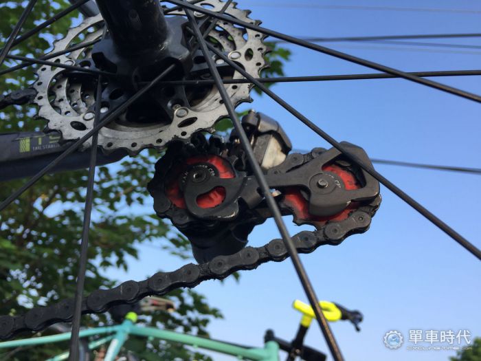

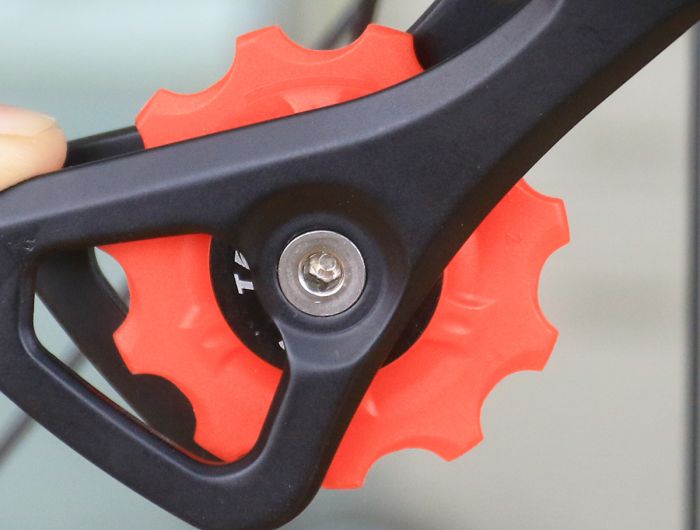

有了上述这些优点,陶瓷培林便成了许多车友升级爱车的发烧品。以製作高性能五通碗组与花鼓改装配件的TRiPEAK,近期也推出了针对后变速器导轮的陶瓷培林套件,让自行车传动系统的运转效率得以再往上提升。
小改装真能有大功效?
是不是觉得又滑又顺?是的,TRiPEAK陶瓷培林导轮就有这么样的优点。而除了这些立即性的好处外,轻量化与长效寿命也是附带的正面效益,可谓是一举数得。不过话说回来,像导轮这么小的东西真的能对骑乘效率造成多大的影响吗?
就从影片中没有上链与负载的情况下,原厂导轮与TRiPEAK陶瓷培林导轮在运转上的确是有蛮大的差异。装上链条实际骑乘之后,约略可以感受迴转是有那么顺畅一点点,然而并没有多到相当夸张的地步。这是由于自行车前进的阻力多数来自地面与空气阻力,因此如花鼓、BB等自身机件阻力的影响就没有那么大了,后变导轮更是里面其中一样的小零件,若是说改了个导轮就能让车子变得多顺多好骑,十之八九都是在神话产品罢了。只能说增进效益是有,但绝对没有大家想像的那么多。

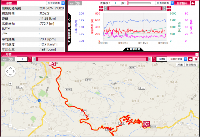

以笔者骑上梅山36弯为例,自行车的齿比设定为大盘53/39搭配11/28的飞轮,以及原厂导轮相同的11齿TRiPEAK陶瓷培林导轮。从齿比的设定来看,爬梅山用上53大盘的机会实在不大,因此用39齿小盘和11齿的后变导轮来推算两者的齿数比为3.54。这代表着车子大盘转动一圈,后变导轮将会转动3圈半。笔者从梅山公园一带出发至第36弯花了52分钟,每分钟迴转速平均70下,那么一趟梅山36弯就要踩踏3640下,后变导轮则是旋转了12885圈。
带着TRiPEAK陶瓷培林导轮上梅山36弯
一趟梅山36弯以迴转速70骑了50多分钟,所以就要踩踏3640下,后变导轮则是旋转了12885圈
试想,一小时不到的骑乘后变导轮就要运转超过10000次,那么一趟破百公里的长距离骑乘下来,后变导轮大概就要转动40000次以上。倘若TRiPEAK陶瓷培林导轮每次旋转就只能节省车手0.01%的微小力气好了,那么转了40000次以后呢?虽不敢说可以让人非常轻鬆地完成每趟练习或赛事,但如此积少成多、聚沙成塔的功效却也不能忽略。

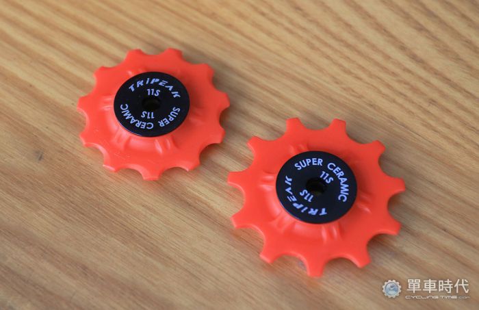

TRiPEAK陶瓷培林导轮 顺畅、耐磨、无副作用

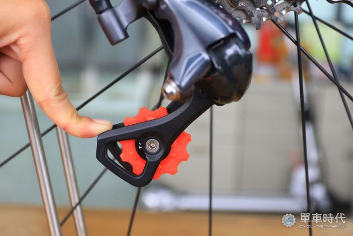

有别于一般改装导轮常用的铝合金材质,TRiPEAK使用的是高耐磨性的塑钢複合材料。为什么不用硬度较高的金属来製造导轮本体呢?TRiPEAK认为导轮是个不断在转动的零件,硬度虽然重要,但并非绝对重要,做得太硬反而会对链条与自身的耐久度都造成影响。塑钢的硬度高,韧性较好,是拿来当作转动件的好材料。
此外,塑钢导轮是採用射出成型的方式製造,齿轮的导角可以直接刻在模具上,成品也能呈现导角外观。但坊间的铝合金导轮常常由于工序与成本考量,往往缺乏导角设计,这不只会影响到链条运转的顺畅度,对齿片的磨耗也将会大大地提升。
基于耐用度与顺畅度的考量,TRiPEAK使用塑钢作为导轮本体材质
TRiPEAK陶瓷培林导轮除了因运转顺畅而提升骑乘效率之余,陶瓷材质的好保养,寿命长也是其一大特点。就笔者的看法而言,将导轮升级可说是有益无害的一个举动,儘管它的效能是比较微小的。但是如果用一些小小的改装,能让自己的爱车运作更滑顺更耐操,又没有任何相对副作用,那么何乐而不为呢?
TRiPEAK陶瓷培林导轮除了因运转顺畅而提升骑乘效率之余,好保养,寿命长也是其一大特点
