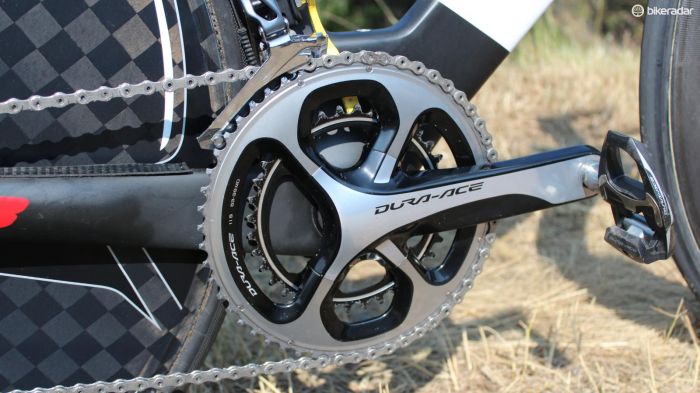

        作为对比数据,弗鲁姆在今年环法第十赛段的爬坡中平均踏频为97rpm,就是在那一赛段他奠定了自己第二个环法总冠军的基础。顽强的弗鲁姆使用52/38的齿比输出了390瓦的功率,这可远远高于“休闲骑”的功率输出。
