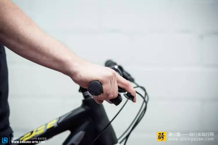

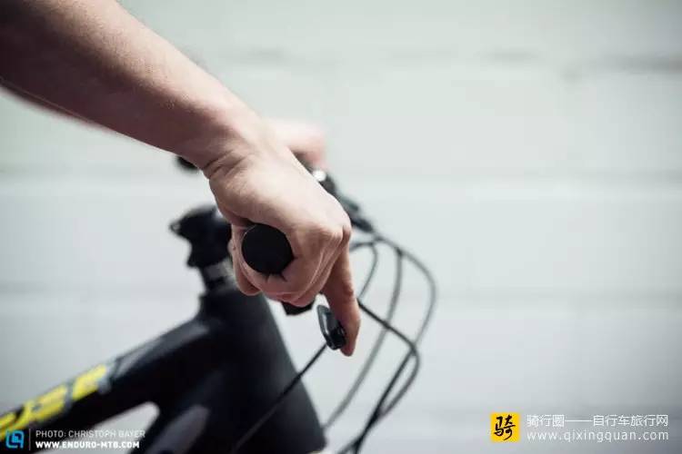

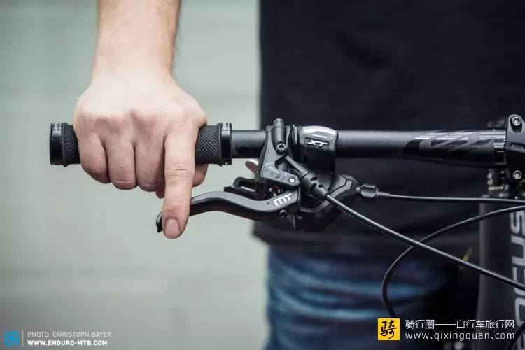

步骤一:
调整刹把位置

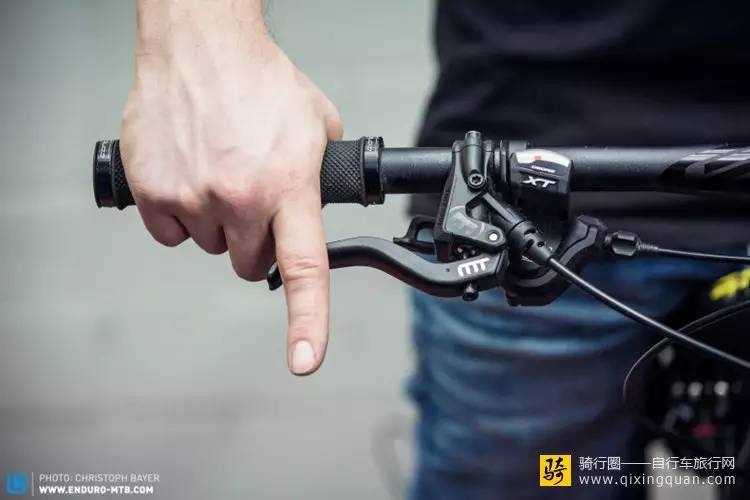

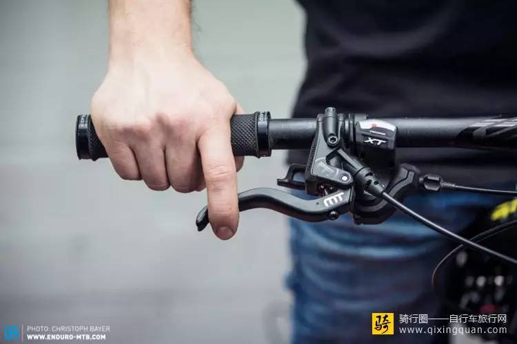

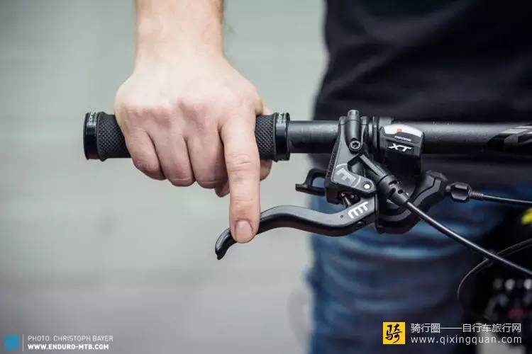

这一步骤很重要,因为它要确定刹把最适合的位置,它不应该离握把太近或太远,为了获得最佳杠杆比手感手指应该放在刹把的末端,手部和手臂角度成一条直线。
太近:手指所在位置难以达到最佳的刹车杠杆比,影响手感和操控
太远:在这种情况下,手指跨度过大容易在捏刹车时脱手,手指难以控制刹车,容易产生安全隐患
正确位置:手指和手臂角度成一条直线,手指放在刹把的末端

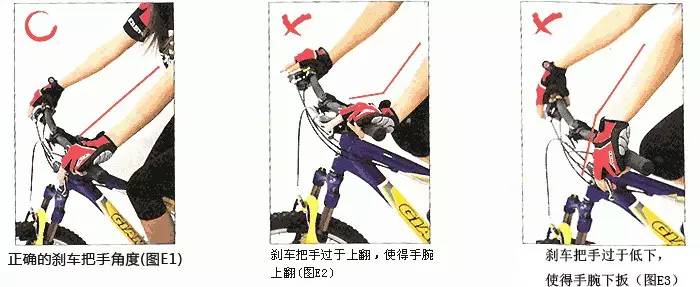

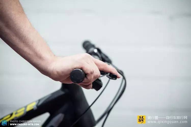

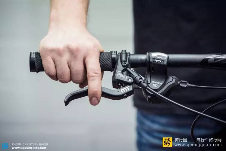

步骤二:
刹把的角度
这一步骤的调整决定了你下坡时手腕的角度是否舒适自然,如果设置不当在长时间下坡后可能会出现手腕酸痛的情况出现,所以捏刹车的手指和手腕倾斜的角度应该和手臂成一直线,在调整时最好是在自行车上保持站立或者是攻击的姿势。在这基础上再进行微调,如果是经常骑平缓的路面角度可以相对不用太过倾斜。
太高:在这个位置手腕弯曲角度太大,长时间手腕容易产生酸痛(最常见)
太低:手腕过度伸展和影响刹车杠杆比影响操控(不常见)
正确位置:手臂、手腕和手指刹车时角度成一直线

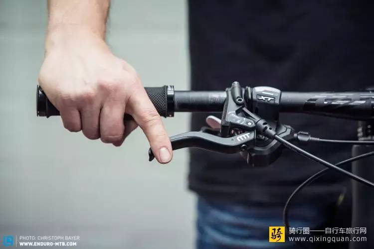

第三部:
调整刹把行程
根据不同型号刹车来作调整,有些刹车需要工具来作调整,有些则不用。确保食指的第一个关节处于刹把处,以便刹车触手可及,确保安全,调整的刹把行程的螺丝通过都在刹把的头端处。
太近:食指的第二个关节离刹把距离太过接近
太远:食指完全碰不到刹把,容易发生危险
