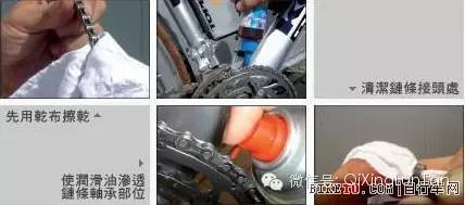

链条的润滑:
在每次清洁、擦拭或用溶剂清洗链条后,务必要加上润滑油,且加润滑油之前要保证链条是干燥的。首先将润滑油渗透链条轴承部位,然后待之变黏稠或干燥。这样可以确实润滑链条容易磨耗的部位(两条两侧的关节)。好的润滑油,刚开始感觉起来像水,容易渗透,但过些时间则会变黏稠或变干燥,能起到持久润滑的作用。
市场中链条润滑油的种类和品牌很多,车友比较钟爱的是沃伏石,英文名:wolf's(价格实惠)和终点线,英文名:Finish Line(种类多,选择性广,可适用各种环境。)
上好润滑油后,使用干布擦拭链条上多余的油,可避免脏污与灰尘的附着。在重新装上链条前,记得清洁链条相互连接处,确保没有脏污残留。链条清洁后,在组装魔术扣钱,亦须在接轴内外上些润滑油。
