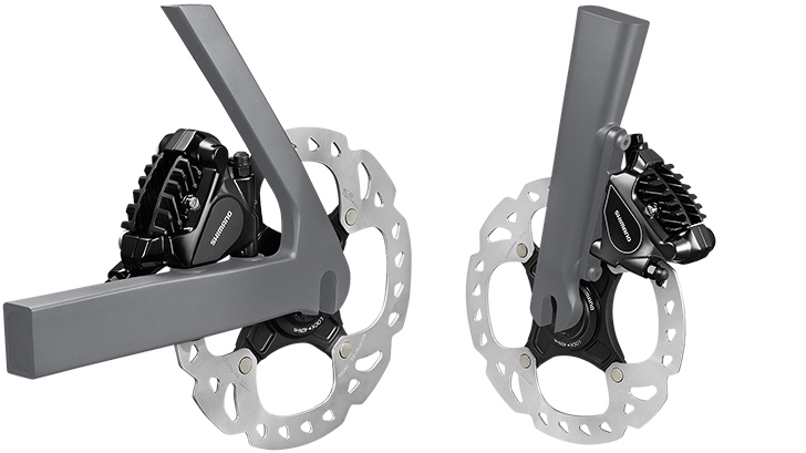

        关于公路碟刹不好的消息?只要你避开下面这五个问题就不会有什么不好的消息。来自Nate Newton,某配件品牌技术负责人。(虽然写的是公路碟刹,但也是用于山地碟刹。)
        一.触摸刹车片的时候。这里可能有两个问题。一,刹车片会烫伤你,所以如果刚骑行中有刹车动作,你需要等一会。二,很重要,你手上的油可能会沾到刹车片上,导致刹车失效(也会产生响声)。你肯定听过这种噪音。所以没事别乱摸。
        二.来令片意外的沾上油(包括除油剂)。这种问题比你手上的油污沾到刹车片上更容易导致制动衰减。如果你不小心将油或者其他油性液体泼到刹车片上,你需要拆掉轮子便于清洁。使用异丙醇(也可以用酒精)和专用清洁布可以有更好的效果。如果你的来令片沾上了油垢,最好还是更换一副来令片。也许你觉得将表面的一层打磨掉,这样还能使用一段时间,但通常油或者液体会渗透进来令片,继续使用会沾到碟片上,导致刹车失效。
        三.拆下轮组后捏刹车杆。如果在轮组拆下后又没有塞垫片(塞子)在来令片之间,你捏了刹车杆,那么来令片就不会弹回到原来的位置,来令片之间的空间就不足以放置碟片。不过还好,修一下也很简单:用一个工具扩张一下就好了。如果不行的话,将来令片拆下来用比较扁平且坚硬的工具如一字螺丝刀慢慢地将活塞推回卡钳中。再将来令片,轮组重新装回去,再捏一会刹车,就行了。
        四.忘记检查来令片的厚度。碟刹属于低维护的配件,不过来令片却容易磨损。如果来令片的厚度低于2.5MM,就需要更换。
        五.用错了工具或液压油。用矿物油的不能用DOT,反过来也是,也不能混着用。不使用扭力扳手,用手去矫正变形的碟片?我们需要改变自己。如果你准备自己动手维修自行车,那么记得搞清楚自己的自行车使用什么类型的刹车油,使用扭力扳手和专门的工具,所谓工欲善其事,必先利其器。
