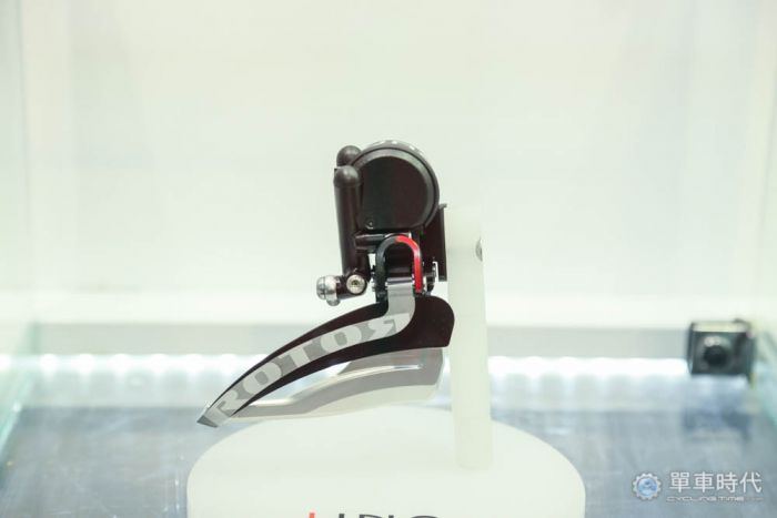

前变速器
因为是油压的关系,其实可以看到一颗圆形的油缸以及主要的变速拨片,外观上面非常简洁。

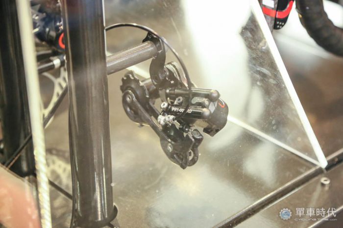

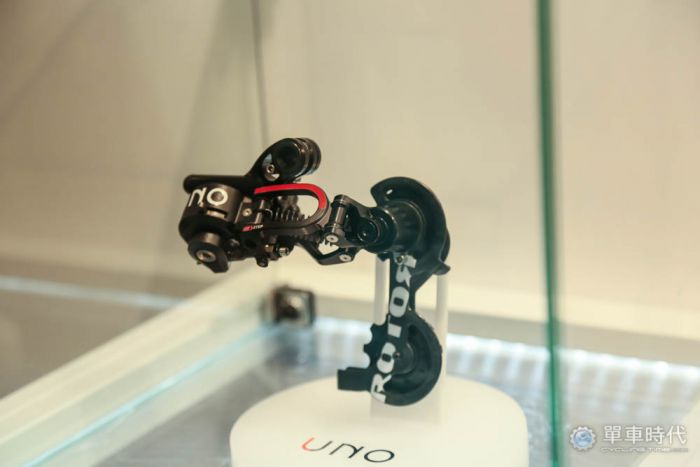

后变速器
后变速器同样可以看到油缸、连杆机构、弹簧等,其他部分跟以往看到的后变速器一样。目前展示产品对应的是11速飞轮。
后变速器

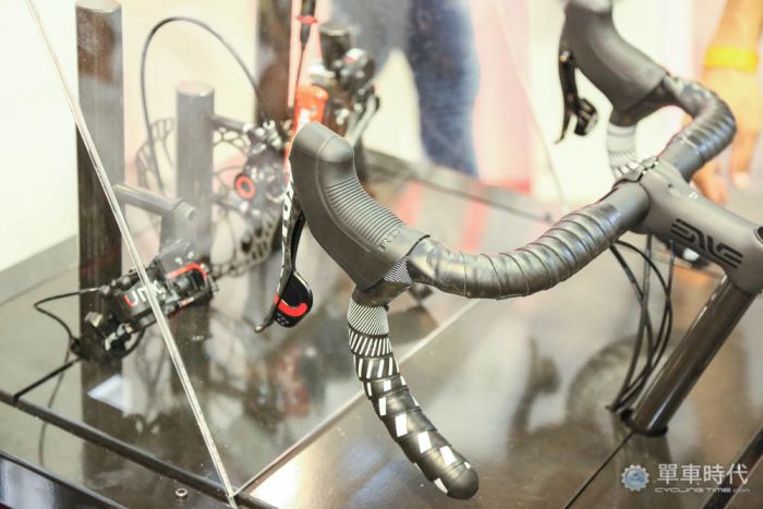

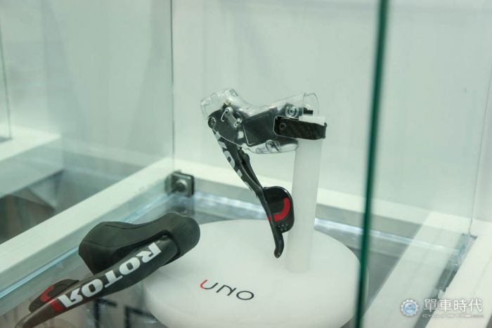

油压煞变把
煞变把部分比较有意思的是,这是ROTOR与MAGURA合作下的产品,借由MAGURA精致化的产品设计,制作出油压式的煞变把,内部构造可以从透明的外壳窥见一些,目前还只能在展示柜里看,无法细细研究变速拨片的原理,不过读者们可以先思考一个问题「变速方式同SRAM的深浅按法一样」,在这样的前提之下,或许各位心中答案呼之欲出了。
煞变把

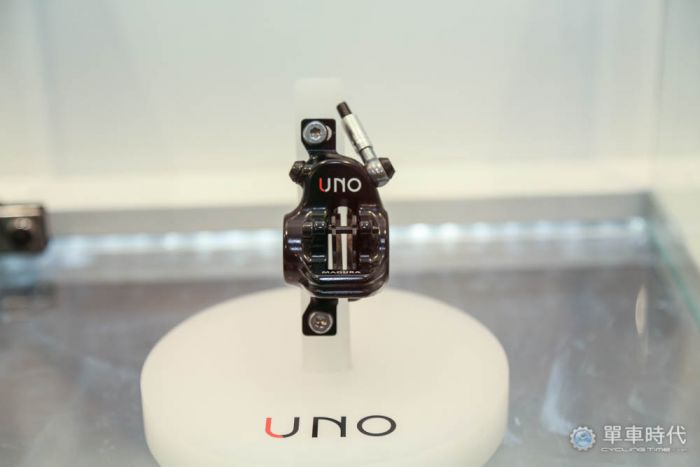

油压碟煞
在这款变速系统当中包含了碟煞,同样也是与MAGURA合作的产品。
碟煞

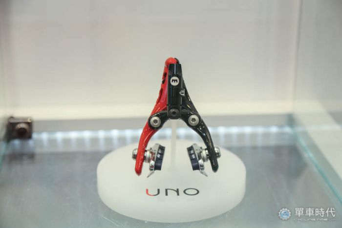

油压夹器
除了碟煞以外,另外一款煞车器就是MAGURA的RT系列油压夹器,或许很多人还没有看过这个产品,因为目前绝大部分的煞车产品都是使用钢丝,只有在使用无段变速器的计时车或是三铁车上才有可能使用到煞车、变速器分离的产品,就如同MAGURA RT系列油压夹器。
油压夹器

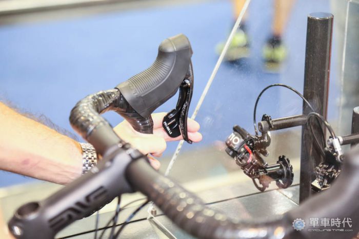

机会如此难得,我们当然要帮读者们体验一下。首先展会中ROTOR摊位上展示了几组实装整组变速器的体验机,连续光顾了摊位两次每每都排不到,前面的人龙以及围观的群众都让记者难以突破,最后终于还是轮到我们单车时代上前会一会它。
实绩体验
先从煞变把开始,在整个手握的感觉上跟我们习惯的方式并没有不同,如果拿6800或者Force来比,其实上把握感相差不远,包括我们按下煞车或者推动拨片都一样。
手握下把(非记者的手)
再换到另一个把位,下把部分手掌与拉柄之间的距离也没有异状,两指扣住煞车一样顺手,按下煞车不感觉到线材的摩擦感,就是油压的绝妙手感,煞车动作目测起来还算灵巧(体验机全都是静止状态,力道无法拿捏)。

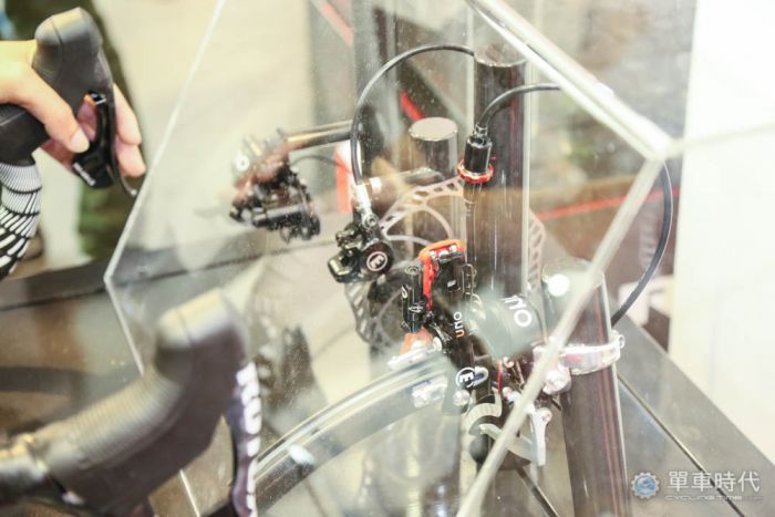

油压管路
上图我们可以看到后变速器的管路走线,使用的是90度油管,油管的走线也许因为这样会比较方便走线及安装,维修部分现场我们没有获得较为正式的回应,不过未来有机会单车时代一定会为各位读者掌握最新讯息。
最后,我们来说说变速的手感问题。
第一,变速方式如同SRAM的深浅按法,按的深就是升档,浅按一下就是降挡。
第二,从第1齿片可以直接推到第5齿片,但是第5齿片不能直接推到第11齿片。
第三,如果要一次上升2档位或者3档位,很难拿捏。
第四,变速手感,记者以最「主观」的方式记录下这一刻,变速手感阻力有点大,不管是升1个档位或者5个。退档是清脆快速。
那笔者就必须形容一下所谓的「阻力有点大」这个感觉,先做一个比喻,假设我们有一台全新车、变速线全新的6800变速器,它的变速手感是顺畅、轻、干脆的话,那这个展示机的手感就是1年没清洁过的5700,有点沉、定位有点不明确。
我们应该期待的是这个新款油压产品会是良好的手感、柔顺又明确的感觉,也许展示机被玩坏了吧。当然的,明年年初我们一起期待新产品问世吧!
