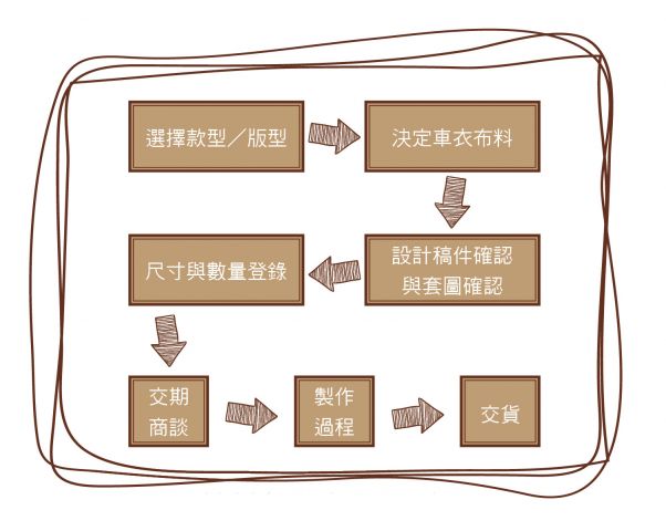

▲客製化车衣流程

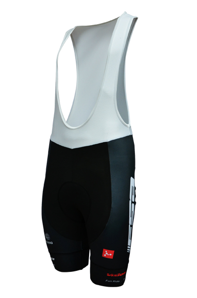

车友们可以选择製作平口裤或吊带裤。布料则有一般尼龙布、超细扁平纱布料、义大利布料、弹性网状布、网状抗摩擦布共5种可挑选,一样是可以混搭使用。而搭配的车垫有Fma特製车垫及义大利Elastic Interface垫2款,车垫是可以自由选择要不要搭配的。Fma表示较多车友们的选择是超细扁平纱布料搭配Fma的车垫。
▲吊带裤的优点是不会滑落且车垫的位置不容易跑掉(Fma提供)
1、一般尼龙布:为一般作裤子的布,採染色的方式,侧面是没有印花的,仅能上简单的转印标、车队的Logo,是属素面的布料。

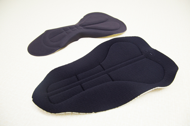

6、Fma垫&义大利Elastic Interface垫:2者的差异在于发泡的技术不一样,导致Q度与回弹力不一样。简单说明,义大利Elastic Interface垫可以让车友们连续骑乘5个小时,适合长距离骑乘使用。而Fma垫则偏向一般练习用,但2者的价格落差相对也比较大。
▲义大利Elastic Interface车垫(右)与Fma垫(左)。

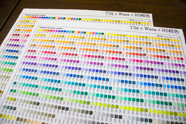

▲Fma会提供印製在布料上的印花色票让车友们挑选及确认颜色

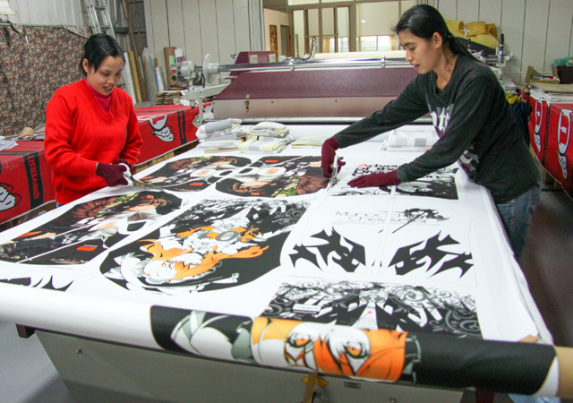

製作过程大公开

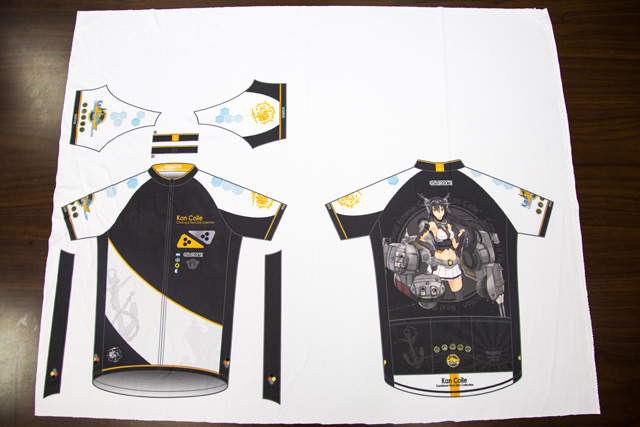

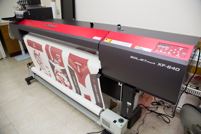

▲先将设计图套在Fma客製版型上,再利用数位喷墨方式将图案喷在转印纸上
▲利用热昇华转印原理经过高温190-200度转印机台将颜色印在布上(Photo:Fma提供)
▲印花完成后进入裁剪

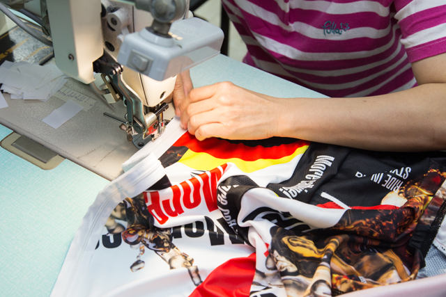

▲车缝
▲修线
▲整烫
