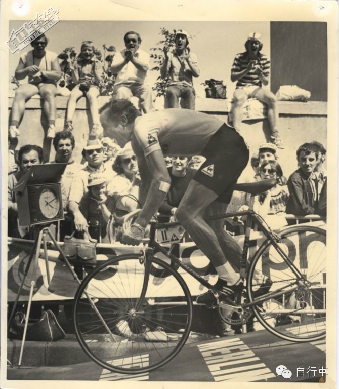

2. TI-Raleigh队版自行车(1980)
明星车主: 祖塔梅克(Joop Zoetemelk)
Raleigh在1972年开始创办职业车队,当时急切地想要赢得环法冠军。在Peter Post对职业车坛强有力的控制之下,Ti-Raleigh成为了主车群中最高效的战车,几乎在所有方面的表现都要优于其它车款,1980年,柤塔梅克将自己黄衫交给了诺丁汉的这家品牌。至今,Raleigh仍然是唯一赢得过环法总冠军的英国自行车品牌。
1980比赛中的柤塔梅克。图片?CW archive
这辆战车是由Raleigh的特殊自行车研发团队(Special Bike Development Unit)完成的,团队中的领导人物是Gerald O’Donovan,他痴迷于制造出世界上最棒的自行车。这辆自行车采用的是雷诺531型管材,为了精益求精,车辆搭载了Campagnolo Record变速套件。轮组是在厂房中手工制造的,车架则是在Ilkeston完成的喷漆。
Raleigh这款车在职业车坛中战绩不俗:一届环法总冠军,62个环法单站胜利,26场古典赛胜绩,以及6届世锦赛冠军。

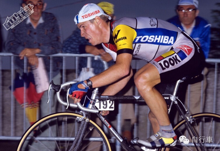

3. Look KG86环法特别版(1986)
明星车主: 克莱尔(La Vie Claire)
碳纤维是21世纪主流的自行车材料,至少在目前来看还是比较主流的。不过一些制造商从上世纪70年代就开始试验碳纤维材料制作车架了,虽然碳纤维具有重量上的优势,但在当时来看想要将碳纤维实用化还很困难。
史蒂夫·鲍尔(Steve Bauer)正在测试碳纤维强度。图片?Graham Watson
Look是第一家制造出具有实用意义碳纤维自行车架的厂商。碳纤维管材由法国公司TVT制造,这家公司将凯夫拉纤维和碳纤维混合。碳纤维管材之间通过铝合金相连接。
Look的KG86是首批量产的碳纤维车架,随着雷蒙德使用此款车架夺得环法冠军,这款车架很快引起了轰动,TVT随后也开始生产自己的车架。标致和Vitus紧随其后也开始生产类似的车架。

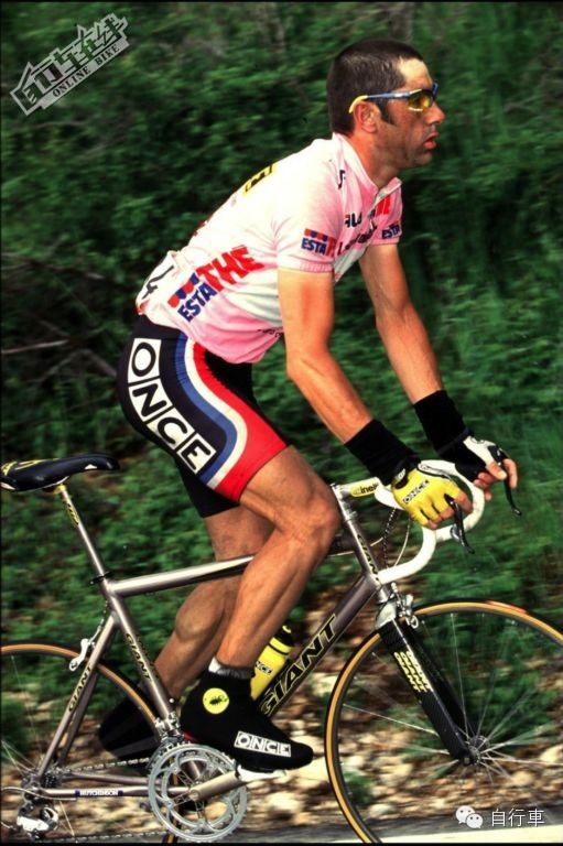

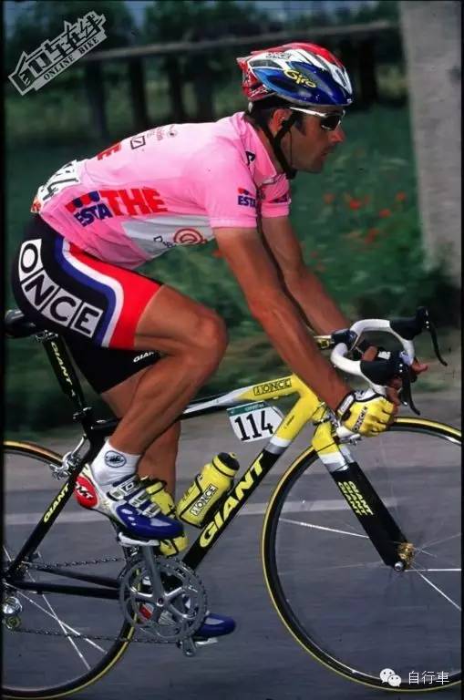

5. ONCE车队版捷安特TCR初代车 (1999)
明星车主: 贾拉伯特(Laurent Jalabert)
这是压缩几何型车架在公路自行车赛场上的首次亮相。在90年代末期,捷安特的TCR系列公路车是ONCE车队的选择,TCR同时也是历史上首款大批量生产的倾斜头管车架。TCR的设计师是英国发明家Mike Burrows,他设计出了这款更小、更压缩的革命性公路车架。压缩架不仅强度更高,更轻,使用材料更少,同时还具有以更少的尺寸型号来满足大部分车手需要的优势。
贾拉伯特和捷安特TCR正在比赛中。图片?Graham Watson
另一位英国车架制造者,大卫·劳埃德(David Lloyd),他在TCR更早之前就将倾斜头管的设计引入到了自行车中,也就是他在九十年代中制造的“90概念车(Concept 90)”。不过这一台概念车是用钢材制造的,而TCR系列车款使用的材料是铝合金。
贾拉伯特骑着捷安特TCR在环意中身着粉衫。图片?Graham Watson
当时的职业车坛中有部分车手不仅在使用TCR车架,同时还在使用650C轮组,而不是标准的700C轮组,贾拉伯特就是这样的一位车手。这样的搭配在上坡终点赛段中很有优势,一些车手坚信轮组尺寸更小的自行车可以骑得更快。这一观点虽然没有得到证实,不过在当时的情况下看,压缩车架肯定具有一定优势。

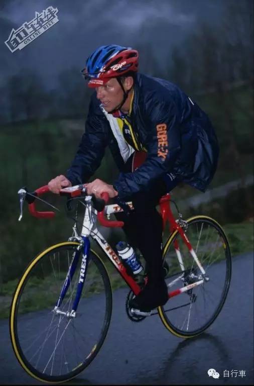

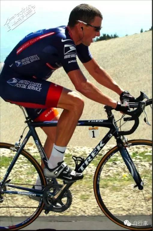

  6. 崔克 OCLV (1999-2005)
  明星车主: 兰斯·阿姆斯特朗(Lance Armstrong)
  崔克真的亏欠了兰斯·阿姆斯特朗太多太多(即使是现在),单从品牌影响力的提升上来说也不为过。崔克一直致力于生产优秀的自行车,生产它的人都是狂热的车迷。但是当阿姆斯特朗赢下第一届环法冠军之后,一切都不一样的,崔克成为了全球知名的自行车品牌。
  壮哥骑着崔克横扫冯度山。图片?GrahamWatson
  当阿姆斯特朗在1998年重返赛场并效力于美国邮政车队时,崔克就已经在借助这支车队推广他们的OCLV碳纤维自行车了。OCLV代表的意思是低空隙优化压缩工艺(Optimum Compaction Low Void),也就是崔克特有的处理碳纤维的技术。这一技术的研发在威斯康辛的沃特鲁进行,他们对于碳纤维的标准和战斗机材料是统一标准的。
  还是壮哥骑着OCLV。图片?Graham Watson
  阿姆斯特朗骑着OCLV 5200公路车赢得了1999年的环法大赛,这一车款迅速变成了美国销售最火爆的自行车。值得注意的是,1999年也是第一次有使用禧马诺套件的车手赢得环法总冠军,尽管早在1973年的环法就有比利时的Flandria车队首次将禧马诺带到了环法赛场上。

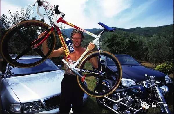

  9. 佳能戴尔CAAD3 (1997)
  明星车主: 马里奥·齐波里尼(Mario Cipollini)

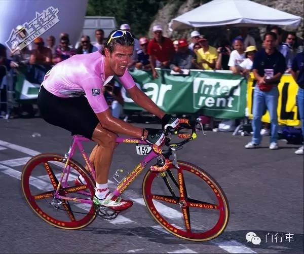

  马里奥·齐波里尼并没有自行车科技做出多少贡献,不过他确实致力于使自行车这项运动变得更加“骚气不凡”。他公然漠视对于骑行服方面的规则,这才使得今天职业车坛的骑行服如此色彩缤纷,同时,这也是今天的车手们可以改变车辆配色来配合自己的黄衫、绿衫、圆点衫的原因。
  齐波里尼和他的星条旗版本CAAD,这也就是他被罚款的原因。图片?Graham Watson
  我们来描述一下齐波里尼大叔在1997年环法第四赛段(独立日当天)所穿的骑行服——一件Saeco车队版骑行上衣,背带裤上有星条旗图案,自行车上也有星条旗元素,因为他的赞助商佳能戴尔是一家美国品牌——随后齐波里尼被罚了款,而在当今这样的行为是不会被罚款的。注意Spinergy的前轮,这是一个“四刀”,现在已经被UCI禁止了,因为他们认为这种前轮太危险了。
  齐波里尼骑在粉色特别版的CAAD上,他在环意中总成绩暂时领先。图片?Graham Watson
  齐波里尼另一个最有特点的地方就是他所选用的把立。无论他使用哪一款自行车、为哪一支车队效力,齐波里尼总是使用13厘米的把立,而且角将把立安装得尽可能低。实际上,有些自行车的头管比较短,而齐波里尼在这样的自行车上已经无法握住下把了,所以在有些图片中你能看到齐波里尼握住上把冲刺。假如齐波里尼不能在某件事中展示自己的个性的话,那他根本就不会去做这件事。
