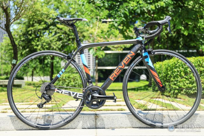

REVEN Rivet TEAM
以上管尺寸52cm来看,头管设计稍微短了一些,主要会增加操控性、提高灵敏度。

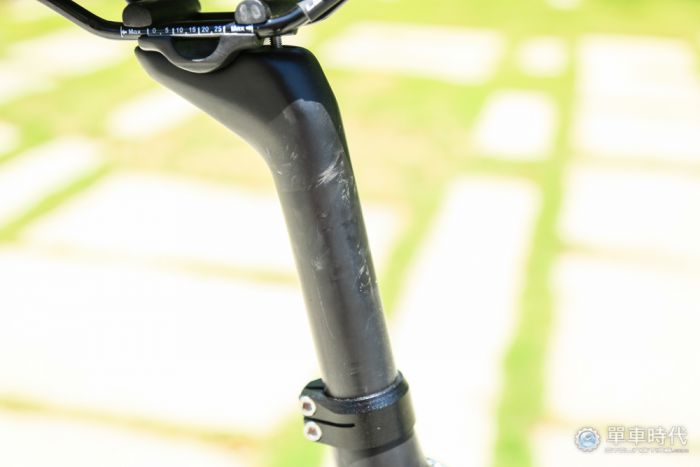

座管採用了31.6mm管径座管,从材料与设计上面改变,提高了座管刚性同时也增加了一点弹性空间。

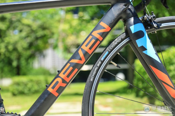

整体车身採UD纹设计,将碳纤维原本的味道直接展现出来,在车队版本当中的配色更是直接凸显了设计感。

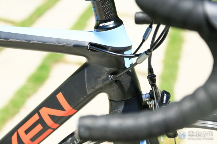

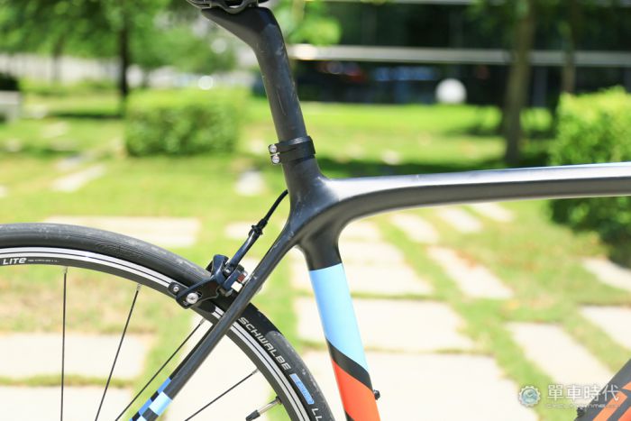

后上叉部分採用了下弦弧形设计,与立管、上管交接处是经过了特殊考量的开发,强调吸震功能。

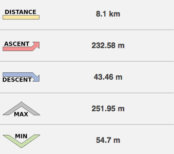

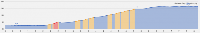

路线一:
距离约8km、6%左右上坡、总爬升约230m。
均速18km/h、完成时间约21分钟。
路线一为缓坡测试。

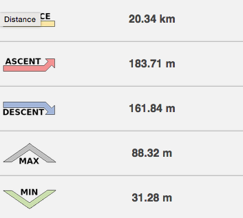

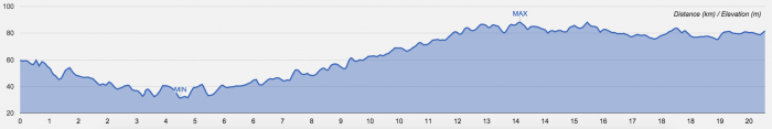

路线二:
距离约20km、最大坡度低于6%、总爬升约180m。
均速28km/h、完成时间约45分钟。
路线二为平路测试,测试中需要停下等待红绿灯,重新起步会稍微拉低均速,每次停等次数一样。

前面说到REVEN Rivet定位在入门的碳纤维车款,车架设计原本就是针对舒适性能作为设计方向,以正常的路面状态免不了会有一些小坑洞以及柏油路面重新填补的情况,每次骑车都会刻意避开这些不规则的隆起,这次测试则是完全不闪避,感受一下车架带来的回馈感觉。
除了从后上叉的吸震设计来看,在座管以及座垫上面其实也选用了舒适以及具有吸震效果的部件。31.6mm管径原本应该会让整个座管变得更硬更强壮,但在REVEN Rivet使用的座管却是利用管径增加的同时强化了弹性,也就是说遇到坑洞时,座管会因应这个冲击瞬间产生一点型变来吸收震动。在搭配原厂提供的座垫之下,让整个身体可以很舒服的跟车体结合,讲简单一点,这就是碳纤维车应有的调性,而且利用车架本身的优势加上部件更加强化了这种感觉。
