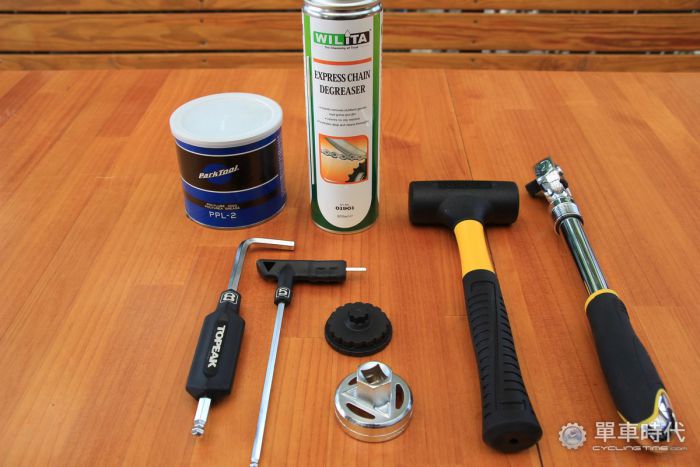

开始前,不免俗的来看看这次需要动用到的工具:曲柄盖拆卸套头、胶槌、棘轮扳手、六角板手、擦拭布、黄油、清洁溶剂。
外挂式BB拆卸工具不可少

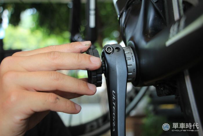

「有一个关于拆卸的小技巧先和大家说明,记得,不能先从曲柄的曲柄盖开始进行。」Webb表示,由于固定曲柄主要是上方那2颗对锁螺丝,接着锁住曲柄盖,以便呈现固定的状态。倘若先从曲柄盖开始动手硬拆,因为曲柄盖里面的牙纹材质为塑钢,会有滑牙的可能性。为此,在拆卸大盘前,须先将曲柄上的螺丝鬆开,才能接续转开曲柄盖。
先从曲柄腿上的2颗对锁螺丝开始处理
接着才能对曲柄盖动手

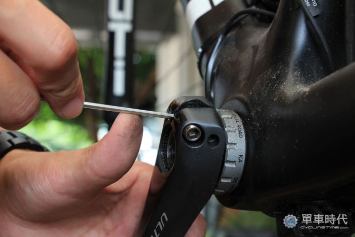

接着使用一字起或小板手,将防脱落卡榫往上推,此处的作用是将曲柄钩住。完成后就可以将左边的曲柄卸下。「平常只须将中间的间隙锁至消失即可,无须锁的太紧」,这是Webb给骑士们的建议。那是因为不锁紧,容易产生晃动,踩踏起来会产生异音,只要稍微锁固就好,最该注意的是曲柄上方那2颗螺丝。
将防脱落卡榫往上推

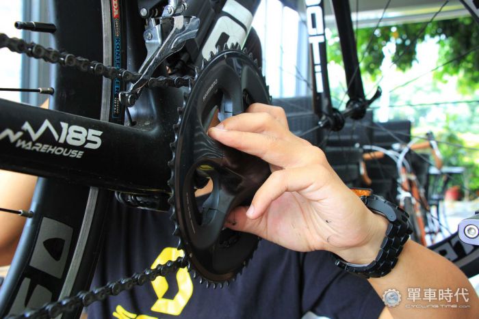

换拆卸右边的曲柄,先将前变变到最小盘、将链条退离大盘,暂时挂在BB上方,接着使用胶槌敲击曲柄轴,并将右侧大盘抽出来即可準备进行清洁的步骤。
此时就能抽出大盘

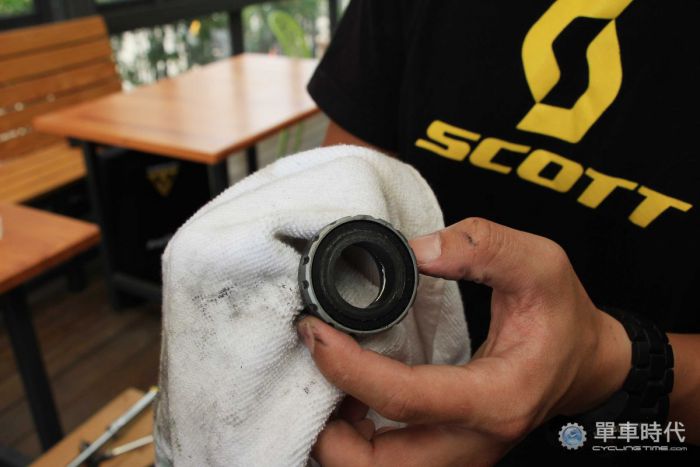

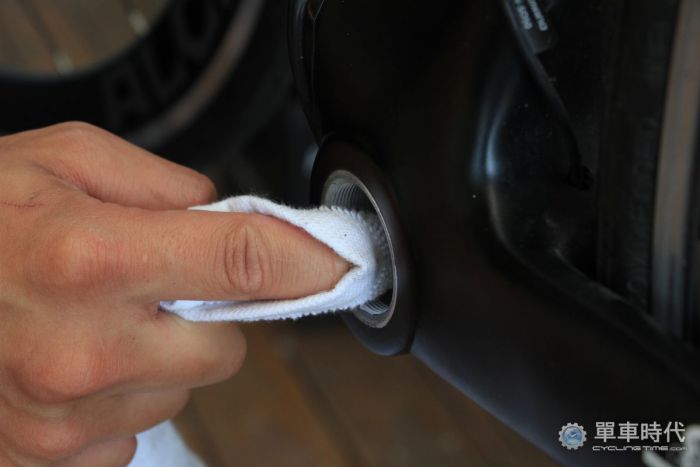

拿起一块乾布,先从五通外围较不油不髒的部份擦拭过一次,另外一侧也是如此。接着擦拭带有旧黄油的区域,如曲柄轴、五通内部,就可以再上新的黄油(如果发现有着较难清除的髒污,可以使用先前Webb提到的清洁剂处理)。
使用乾布将五通周围及五通内擦拭一番
将碗座上的油污擦拭乾净
曲柄轴一样别放过

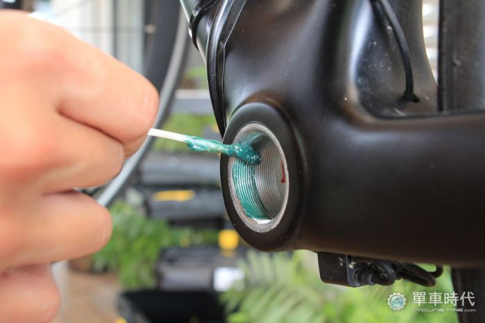

安装BB时务必要上黄油,上油的目的为何?「即便金属产品设计得再精细,还是会有无法避免的“公差”存在,黄油的用意在于『填补公差』,让金属间缝隙缩小,避免碰撞产生异音」Webb解释着。油品无须过量,只要上一点点黄油于BB螺牙处,BB锁入五通时便能间接使油品吃进内部,接着就能依序将零件装回。首先将两侧外挂式BB锁入五通,接着曲柄轴要装入时,如果尚有阻力,可使用手掌稍微施力,藉以压入大盘。在这里,Webb特别提出,「顺序上,需要先将左曲柄的迫紧螺丝旋紧,接着才是将主要固定的2颗对锁螺丝旋紧,大略施以12牛顿米的扭力即可。」
擦拭好之后,就能上乾净的黄油
装回去时,藉助可伸缩棘轮扳手旋紧BB
装入大盘
