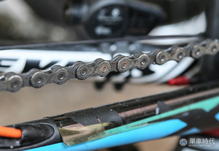

首先最重要的地方就是链条,因为链条是除了螺丝以外最容易生鏽的地方,一旦生鏽了这链条就很容易坏掉。有可能我们忘记清洁,过了两天之后就发现链条生鏽,出现整条鏽斑。链条有时生鏽或者髒污严重,经常我们都分不太出来有什么不一样,但是如果经过清洁上油之后,顺畅度就又复活了。
擦拭链条外观
下过雨后链条会卡满油污与泥沙,尤其是使用湿式链条油的话看起来会更髒。简单一点的处理就是使用不要的毛巾与牙刷稍微将外表擦拭、刷乾净,不需要拼命的用牙刷将缝隙完全清乾净,外表保持乾燥即可,最后每一目链条再上一层薄薄的链条油就好了。

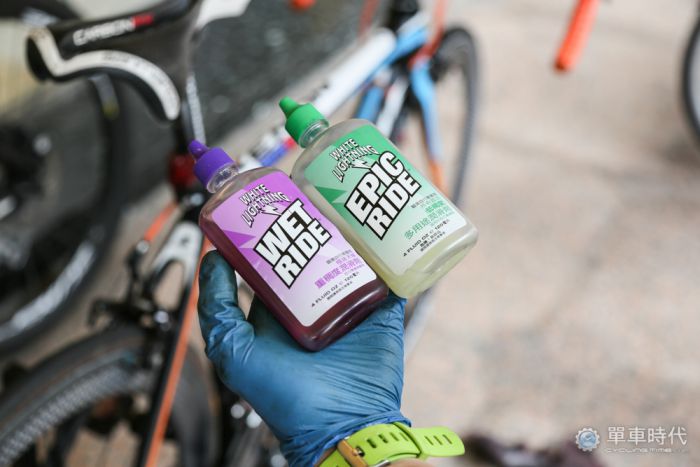

(湿式链条油黏稠度比较高,比较适合每天骑乘自行车的使用者,也可以撑比较久,缺点是容易沾染尘污;乾式链条油比较适合週末骑乘或偶尔夜骑的车友,比较容易保持外观清洁,缺点是需要经常上油)
左湿式链条油、右乾式链条油

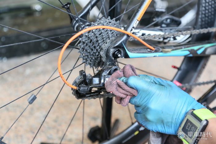

二、后变速器
后变速器也是很容易卡油污的地方,同样也是使用毛巾跟小刷子稍微清洁、保持乾燥即可。有时候在导轮的地方会卡很多污泥、油污,这时候也许会需要使用到一字起子或者是比较坚硬的工具,将导轮两侧的污泥刮乾净。

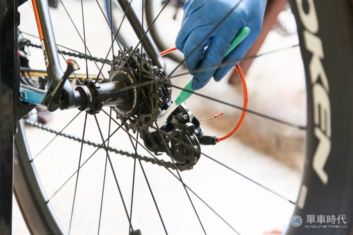

三、飞轮
飞轮跟导轮的状况会比较相似,由于链条油跟雨水的关係就会卡污泥,同样利用刷子跟乾布深入缝隙擦乾,这时候记得要将变速器换一下档位,才可以清洁到原本没有擦到的部份。

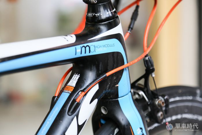

七、煞变把
煞变把通常不会沾上太多的髒污,但是清洁都做了这么多,稍微擦拭一下让心情好一点也不错。
