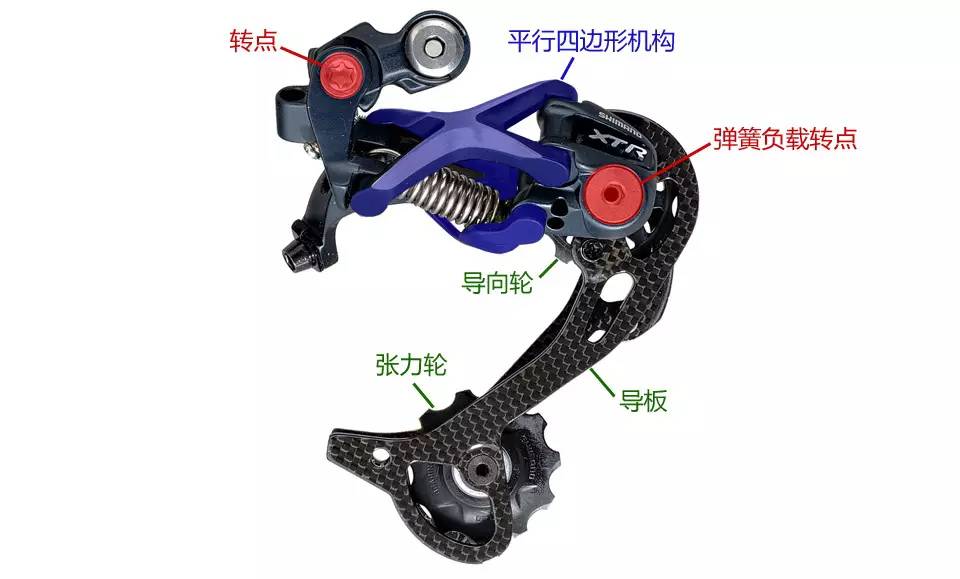

现代自行车后变速器的主要构件

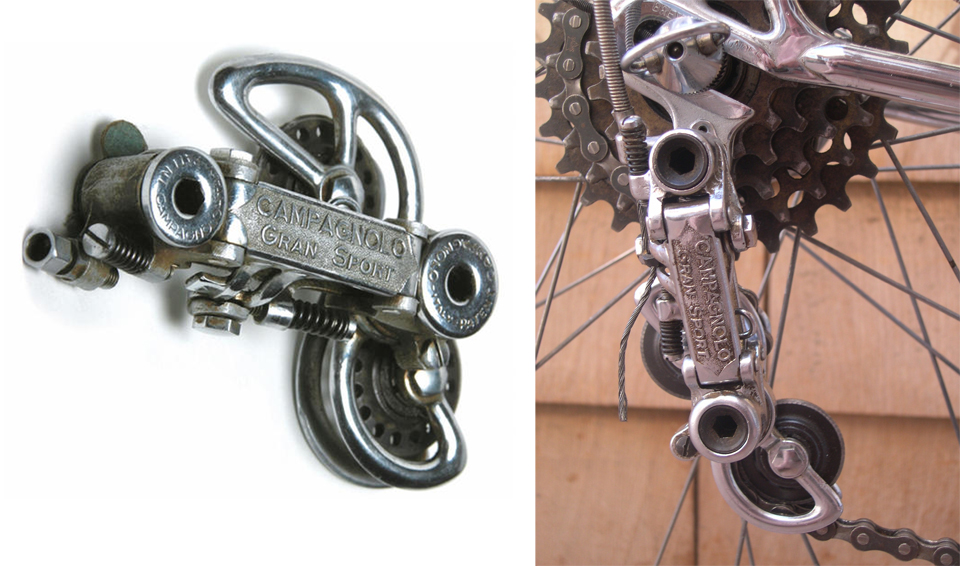

与大多数人的想象不同,Shimano并没有发明现代自行车后变速器的主要构件。后变速器的几大件中,导向轮及张力轮结构由法国人Prevel D'arlay在1909年发明,平行四边形结构由三家公司Ghiggini、JIC和Nivex在1937/1938年左右发明,平行四边形机构两端的弹簧负载转点则由法国Simplex公司在1944年发明。
1950年的Campagnolo Gran Sport后变速器,导向轮同飞轮的间距随档位变化很大,平行四边形机构两端均为弹簧负载转点

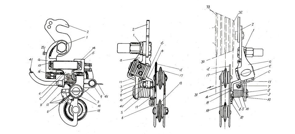

二战后的一大创新来自当时还是日本公司的SunTour。1964年,SunTour发明了倾斜的平行四边形结构,得益于这个结构,后拨可以沿着飞轮呈斜线移动,导向轮和不同大小的飞轮之间基本保持一个固定的距离,提高了运转性能。这项发明在全球广泛申请了专利,此后20年,大部分同行不得不向SunTour购买许可,直到1984年专利到期,友商们解脱。
1964年SunTour专利说明书的部分图例,平行四边形机构改为斜置,但下方的弹簧负载转点依然连接在导板中间,不同的链条张力会使导向轮位置绕转点前后移动,造成轮间距变化

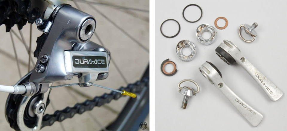

这套划时代的系统被命名为Shimano Index System(SIS,禧玛诺定位系统),这也是第一套成功的定挡定位变速系统,率先应用SIS的是Dura-Ace RD-7400公路车变速器和Deore RD-MT-60山地车变速器及其配套拨杆,当时搭配的是6速飞轮。对于车手尤其是山地车手来说,换挡时把一切交给机械,不需考虑变速器拉线是否到位,只需专注控制速度和应对障碍,无疑是一大利好。
Dura-Ace RD-7400后变速器和配套的SL-7400拨杆(梁变),后辈SL-7402手变在1990年才上市
