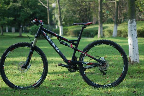

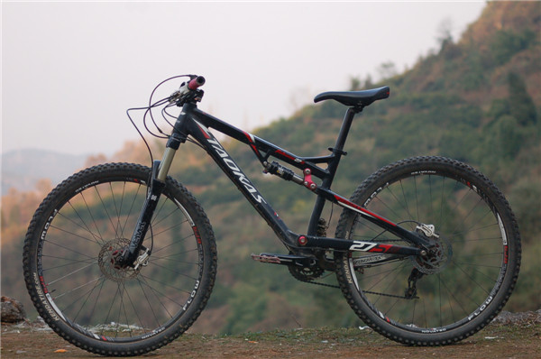

道卡斯 FALCON 275山地车在道卡斯几款夺人眼光的全避震车系列中显得不是那么引人注目,显得低调。与朴实低调的外观形成对比,它的性能适应性却是非常出色的。受骑行地形的限制,我到越野场地需要长途跋涉,而且上上下下的山路极多,这款短行程的车反而更适合我。拿到这个车到现在有快一年时间了。至少前半年几乎每天都在骑,还经历了五天五百公里的长途山地穿越骑行,当日行程超过220公里的耐力骑行,以及多次单日爬升超过3500米(最高达3800米)的骑行,对这款车是越来越喜欢了。下面我们来逐一分享体验。
车架和外观:
整车外形偏向朴实无华的风格。锥形头管,27.5轮径规格,前变速线采用内走线,其他线管采用下走线,这样车辆看上去相当干净,而且需要搬车的时候右手握不到线管,这些小细节设计上都考虑到了。

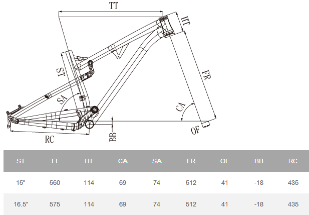

整车重量12.49公斤,售价14900。作为一款27.5并且是120毫米避震的车来说,这个重量是相当不错的。车架避震系统采用HPL(高主轴转点四连杆)设计,本质上是一种虚拟转点,但道卡斯强调是高转点设计来提升踩踏效率,让踩踏力完全不压缩避震器。作为120毫米避震行程应对XC和trail用途的车来说,踩踏效率是设计的重中之重,这点道卡斯做的很好

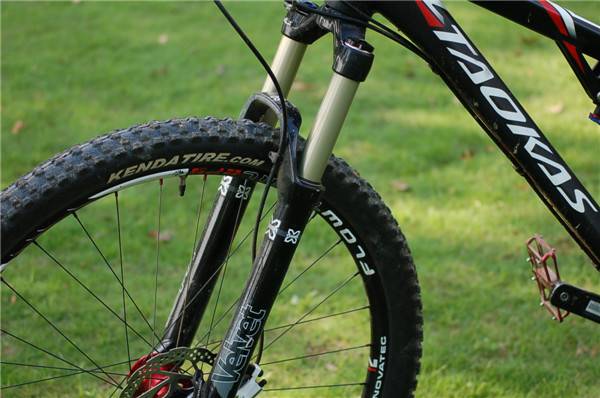

前叉也采用野宝旗下的Velvet RL,这款前叉润度和回弹方面都属一流,和fox比并不逊色。无论大小震动都能很好吸收。但和后避震比,则没有那么优秀的踩踏平台支持。如果你站立踩踏加速,会发现后避震纹丝不动,但前叉如果不锁死就会随着身体起伏。如果这款前叉配有类似后避震的踩踏平台,那么这款整车可以作为是一款出色的xc战车,或许能在复杂地形的长途耐力赛比赛中占有一席之地。

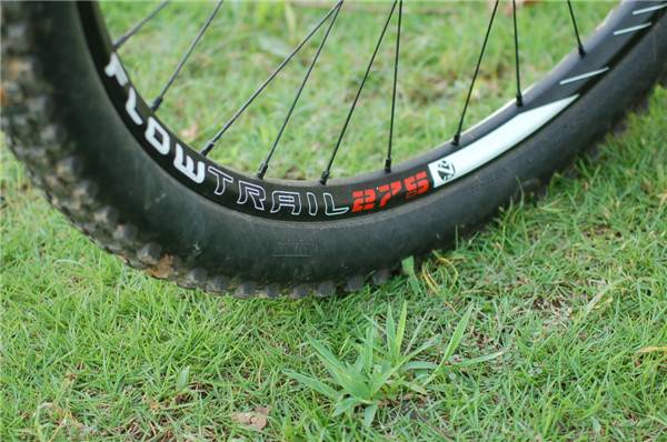

轮组采用久裕成品轮组flow trail,经历几个月的大强度使用,不得不说是一款非常出色的轮组。即使经历大雨和泥浆的洗礼,润度一直保持很好。一米落差的水泥地硬碰硬的对抗也没让它有什么变形,辐条也没有任何松弛或者断裂。几个月甚至没做一次调整,大赞一下。另外,轮组外观漂亮,棘轮的声音也很有特色,细密柔和的声音听着是享受。经常会有车友问起这个轮组,说明外观设计和声音都有特点。后来参加上海展得知,这款轮组是获得创新奖的产品,采用6爪独立弹簧搭配42齿棘齿环,超快速咬合系统,使用日本的ERO培林。
外胎采用120tpi的建大1010。越野抓地是不错的,平路阻力略大但还可以接受,否则一天220公里山路跑下来是很难受的。
外胎和车圈的紧密度非常高。优点是结合牢固可靠,缺点是前面几次补胎让我费了不少周折。塑料撬胎棒很难插不进去,后来掌握了技巧就好多了。

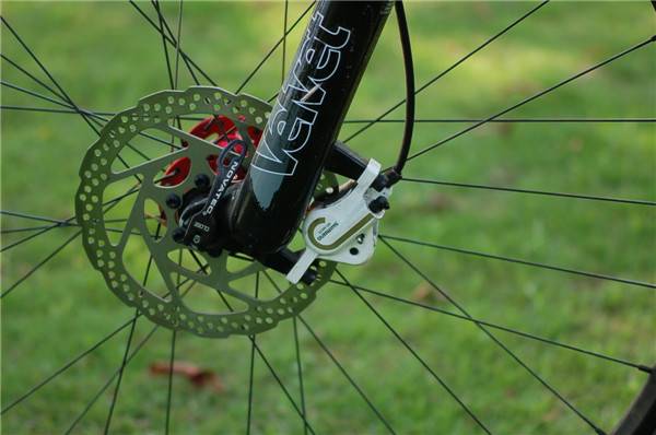

刹车采用shimano m615,刹车性能良好,安静。前刹车力度在高强度使用的时候略感不足,需要刻意加大刹车力度才能控制刹车的感觉。如果采用稍大的盘片应该会更好。
