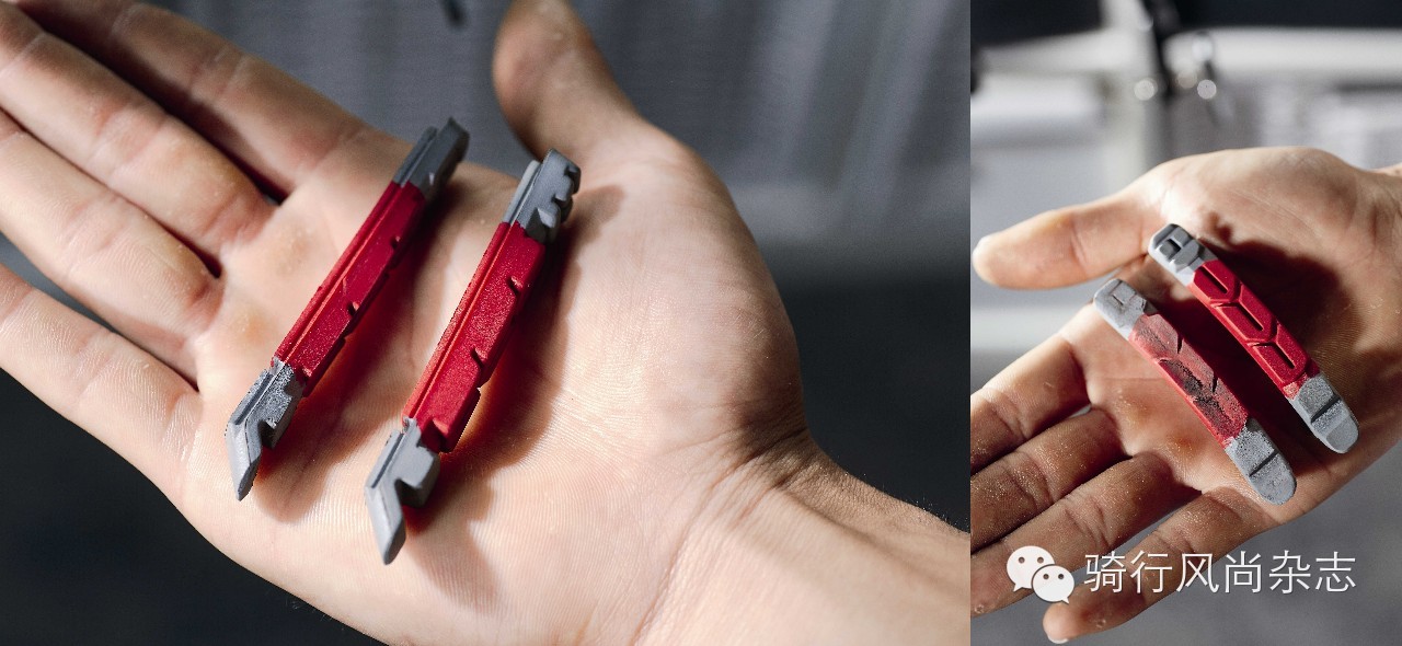

刹车块是消耗品,也是自行车上关系到骑车人安全的重要部件。所以,当刹车块磨损至一定程度,就需要更换新的刹车块。刹车块都有磨损程度的刻度线,如果已经磨损至最低限度,就要及时更换。现在各品牌的刹车为了方便拆装,都采用了抽屉式的刹车块固定方式,车友只要准备内六角扳手,一块要更换的新车块,便能自行更换刹车块了。从图片上不难看出,新的刹车块和旧的比起来,在厚度上还是很容易分辨的。

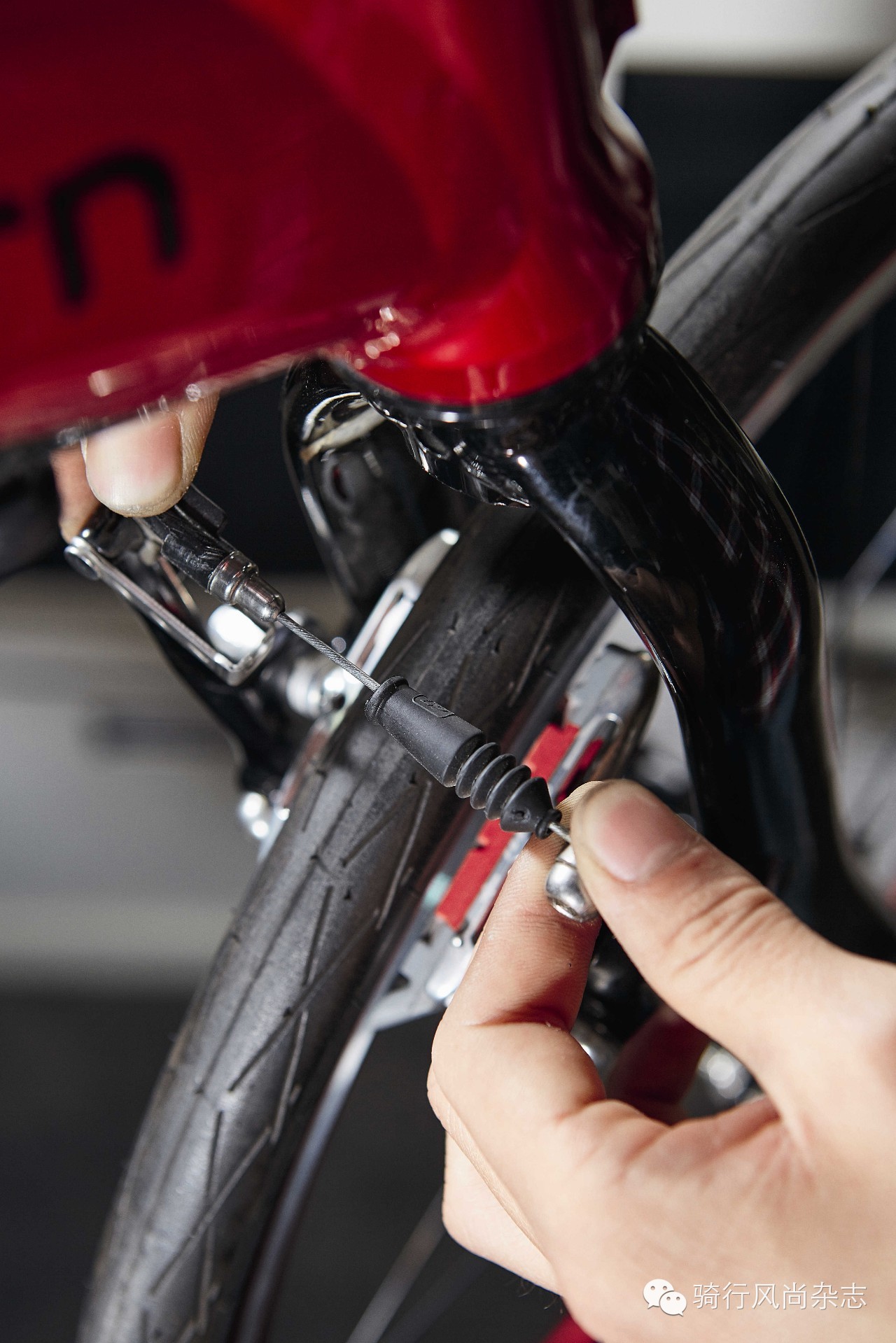

1松开刹车
本次使用的是KINETIX品牌的V刹,俗称K标,是折叠车上很常见的配件品牌,结构也和SRAM,SHIMANO的V刹类似。松刹车时双手捏紧V刹的两个刹臂,将刹线的卡子从固定机构中取出,也就松开了刹车。

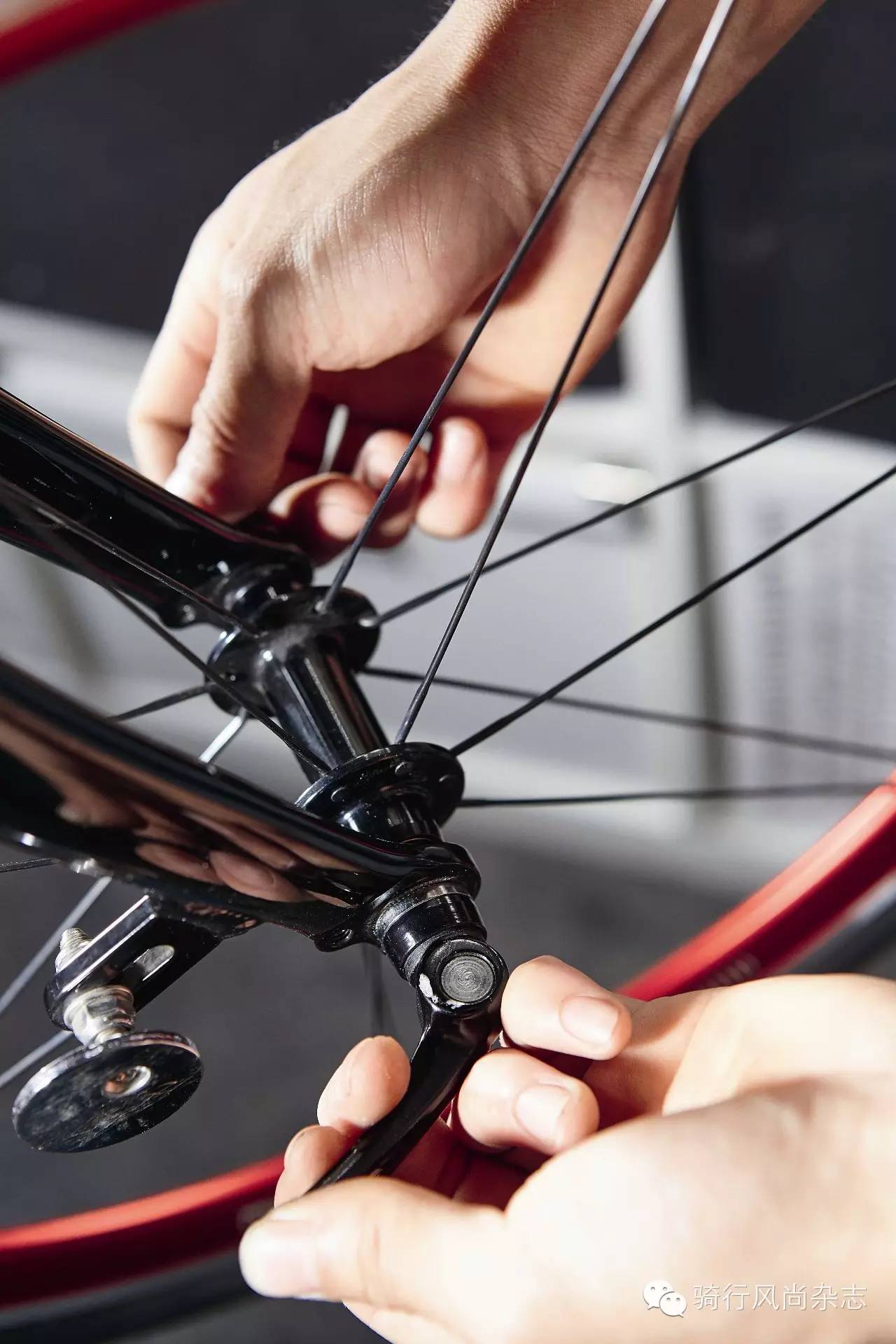

2卸下车轮
为了方便更换刹车块,卸下车轮,这样可以让刹车块更多的露出,方便操作。

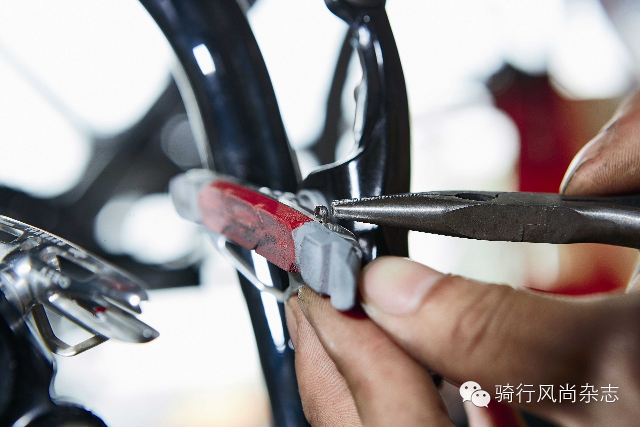

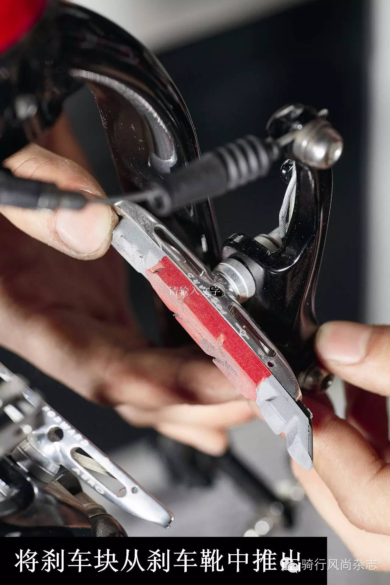

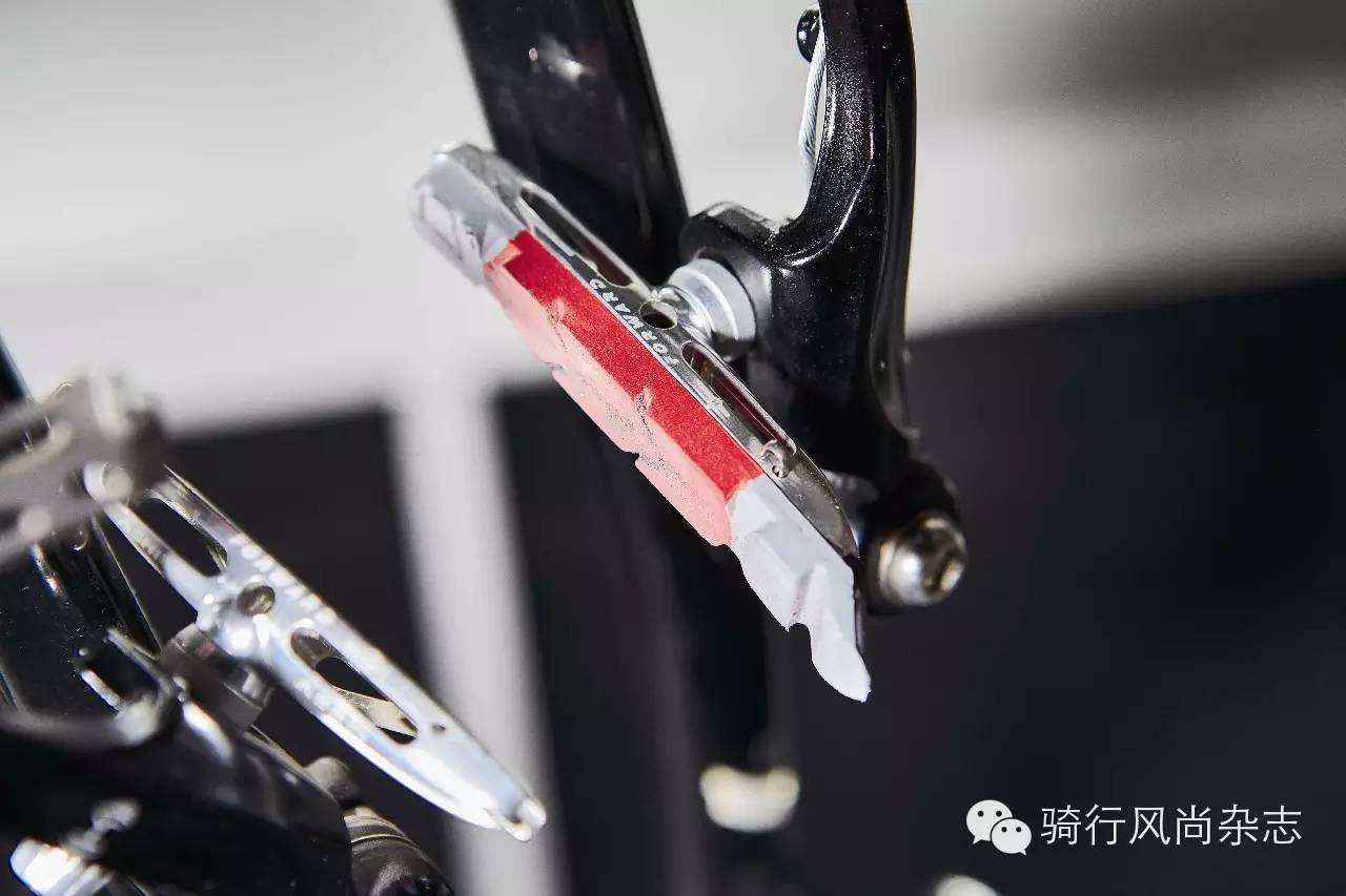

3拆下刹车块一般V刹固定刹车块的方式都是以一个卡子固定,现在主流的SHIMANO和SRAM也均采用这种方式。用钳子将卡子夹出,便可将刹车块从刹车靴中推出。

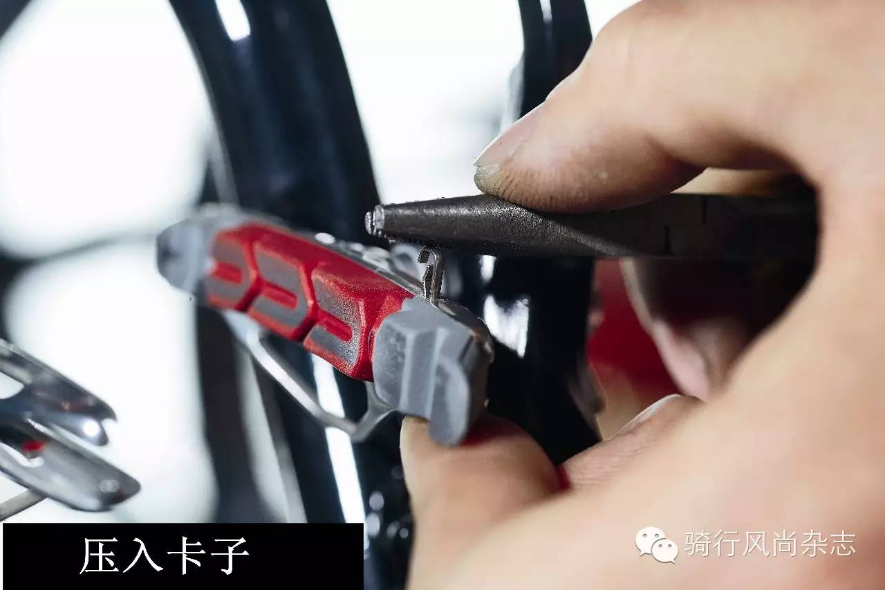

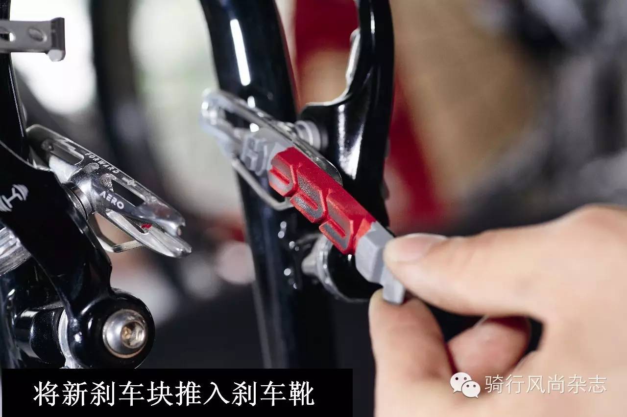

4安装新刹车块将新刹车块推入刹车靴,再将固定卡子重新按下,新的刹车块便更换完毕了。
5安装车轮
安装前轮时要注意方向,避免出现轮胎纹路方向错误的问题。另外,需要注意的还有快拆杆,在安装完成之后快拆杆最好处于向上或者向后的状态,这样可以有效减少快拆杆在骑行过程中刮到障碍物。
6安装刹车线安装刹车线时很可能出现挂不上的问题,这是由于新的刹车块比旧的刹车块更旧,这时就要将固定刹车线的螺丝完全松开,挂上刹车线后再将其固定。
