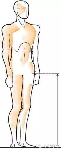

2、 1.09系数法
具体做法是先测量胯下高度,英文名是inseam,然后乘以1.09的系数,计算得出的数值就是踏板在6点方位时,踏板轴心到车座顶部的距离。这个方法沿用了很长时间,对于车座高度所得出的数值也更加科学。但是后来利用科学仪器进行测量的时候发现,此法并不能获得最好的力量输出以及蹬踏效率。
1.09系数测量法

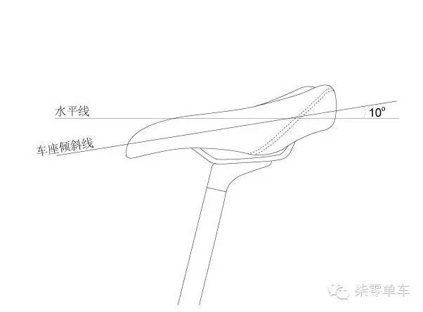

温馨提示:1、 喜欢长途骑行或者经常通勤的车友,建议在骑行时将车座的角度做一些微调,让车座前端向下倾斜,车座后端向上翘一些,角度大概在10o左右,优点在于在骑行中不会对会阴造成太大的压迫,对生理健康有一定的帮助。附上自绘小图一张
车座角度调整
