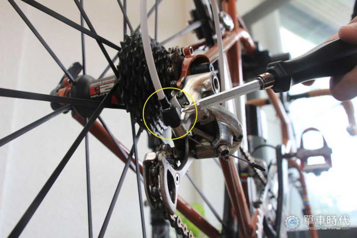

Roger提到,「大抵来说,通常需要动到后变的情况只有变速线鬆掉、拆卸变速器或者后变被压到的时候,以及变速不顺有异音时,才会需要调整这几颗螺丝。」
首先观察到后变速器,后方的L/H螺丝以及B tension螺丝,亦是用来调整变速的主要位置。
变速器上可供调整的螺丝

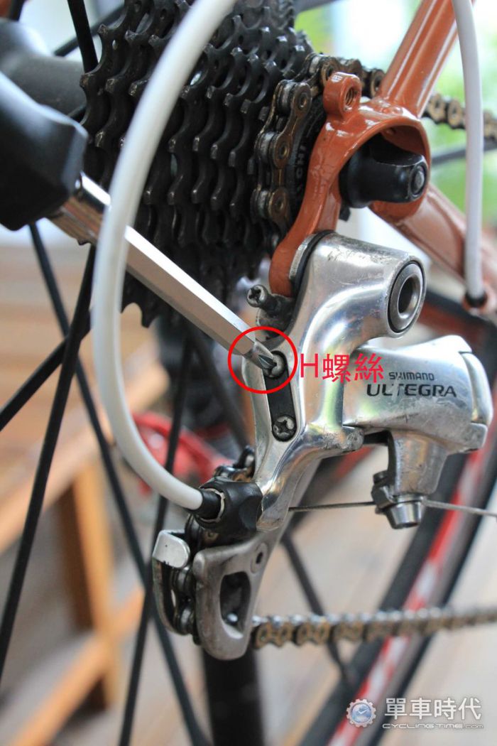

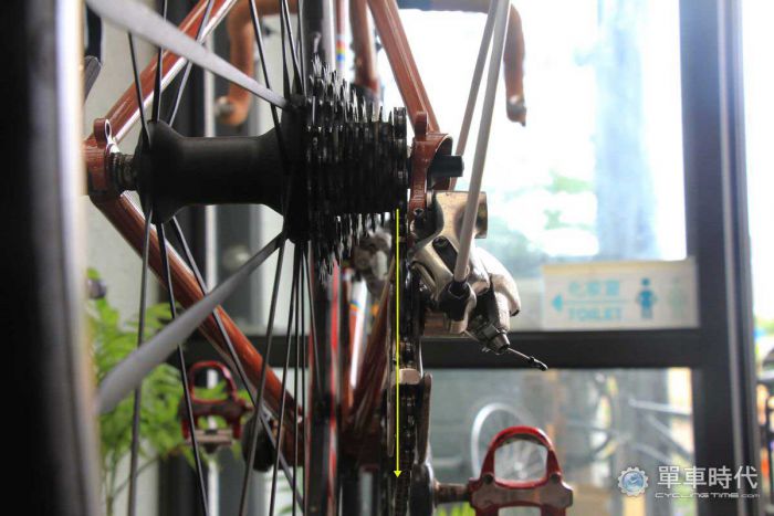

1.H高位螺丝(高速档),使用工具:十字螺丝起子

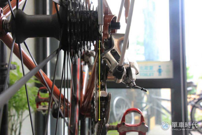

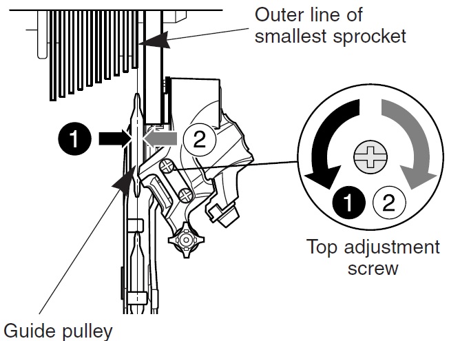

步骤一:飞轮换到最小,放鬆变速线。
步骤二:从单车正后方观察后变速器,后变速器上2个导轮中心线必须对準最小片飞轮的外侧。若发现非如下图图示的位置,则需要调整H高位螺丝。顺时针旋转H螺丝,导轮则往内移动;逆时针转开H螺丝,导轮则往外移动。
步骤三:锁固变速线。
顺时针,导轮往内移动;逆时针,导轮则往外移动 ?SHIMANO
可以发现,这时候的导轮及飞轮并不是一直线
这是已经调整好的状态

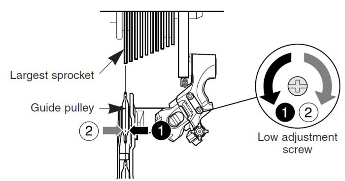

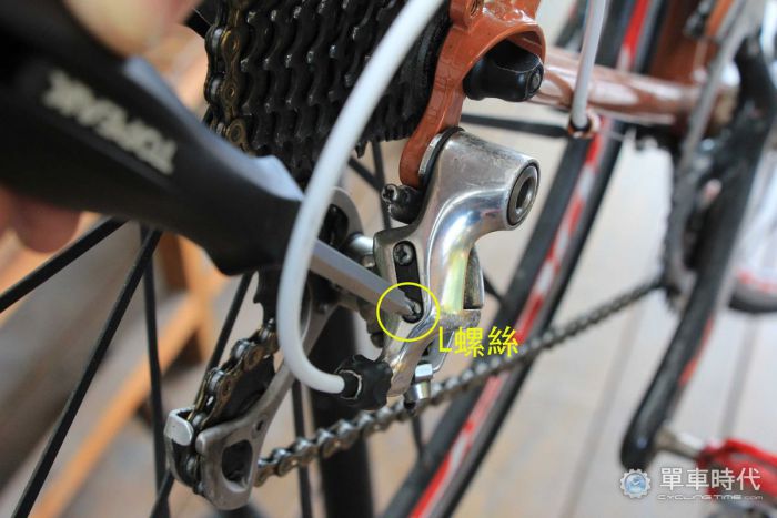

2.L低位螺丝(低速档),使用工具:十字螺丝起子
步骤一:飞轮调整至最大。
步骤二:从单车正后方观察后变速器,后变速器上2个导轮和最大片的飞轮位置是否位于一条垂直线上。若发现三者不是位于同一条垂直线上,则需要调整L低位螺丝。顺时针旋转L螺丝,导轮则往内移动;逆时针转开L螺丝,导轮则往外移动。

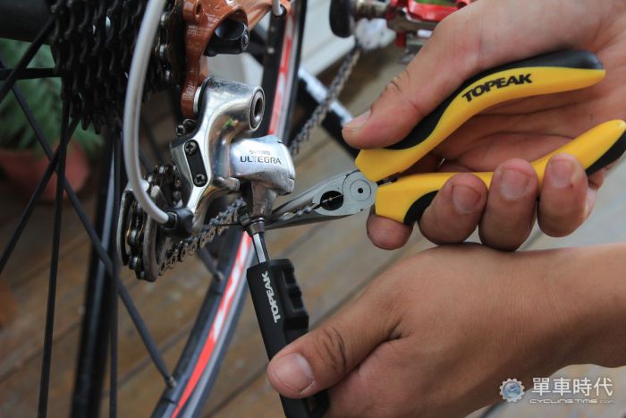

长时间使用变速,变速线张力鬆弛,如果微调螺丝已经转到最开,无法再调整的状况下,则需重新拉紧变速线。先将微调螺丝顺时针转到底,再利用Topeak尖嘴钳,搭配5mm六角扳手,同步将变速线拉紧后锁固。

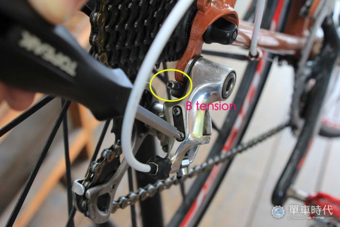

那么B tension螺丝又是在什么时候才会动到?

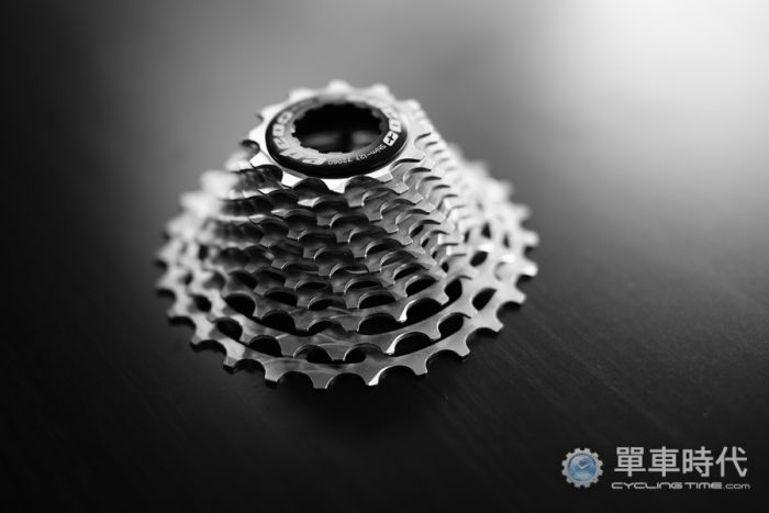

B tension 螺丝的功能,主要是再调整导轮与飞轮之间的水平距离。「大部份是更换飞轮的时候,如原先使用28T,要更改成32T的时候,就需要调整B螺丝。」通常一般情况不需要做调整。
更换飞轮的时候,会动到B tension

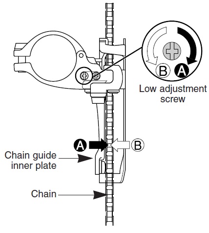

前变速器
以SHIMANO的系统为例,前变上方多半是十字螺丝,故使用十字螺丝起子调整即可。该处螺丝若没有调整好,就容易出现链条往外或者往内跑的问题,在高速状态下行使,掉链可能会产生安全的疑虑。
步骤一: 将大盘链条放到最小盘(内侧),飞轮放到最大盘(前小后大)。
步骤二: 从单车正上方观察前变速器,前变速器内侧拨链板是否与链条距离0~0.5mm。若发现链条与内侧拨链板距离小于或大于这个区间,则需要调整L低位螺丝。顺时针旋转L螺丝,拨链板则往外移动;逆时针转开L螺丝,拨链板则往内移动。
顺时针,拨链板往外移动;逆时针,拨链板则往内移动 ?SHIMANO

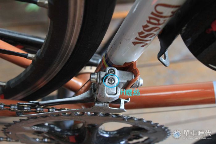

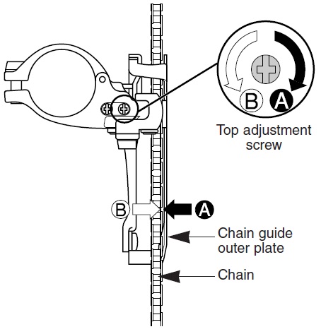

步骤一: 将大盘链条放到最大盘(内侧),飞轮放到最小盘(前大后小)。
步骤二: 从单车正上方观察前变速器,前变速器外侧拨链板是否与链条距离0~0.5mm。若发现链条与外侧拨链板距离小于或大于这个区间,则需要调整H高位螺丝。顺时针旋转H螺丝,拨链板则往内移动;逆时针转开H螺丝,拨链板则往外移动。
顺时针,拨链板往内移动;逆时针,拨链板则往外移动 ?SHIMANO
