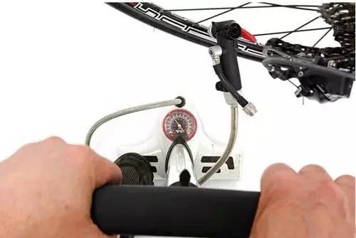

  1.车胎气压
  第一步是最简单也是最重要的一步:确保你的车胎充气至合适的气压。一般来说,如果你过去几个月骑车的轮胎气压在85psi左右,你习惯了可能不会察觉什么异样。但是当你将气压充至100-120psi就会有很明显的不同了。
  一些管胎的气压甚至可以充至200psi也不会对轮胎造成损伤——当然要按照管胎本身的参数来决定。不过,这并不意味着你会快点:因为车胎无法变形,滚动阻力会变得更大。
