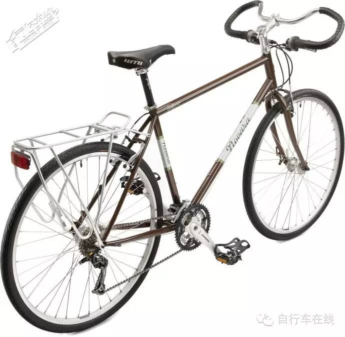

1. 车架
    论通用性,钢架是个非常好的选择,具有良好的弹性和适用性,一旦发生损坏,任何一个小县城,或者是汽车修理,都可以得到解决。只是现在重量适中,结实耐用的钢架子已经比较难买到了。
    虽然铝合金架一旦损坏就只能找特种焊接的地方来修理,但因为轻量,廉价,一直在运动自行车市场上大行其道,而其强度也随着工艺的提高,达到了一定的标准,所以铝合金架子,也是不错的选择。如果选择铝合金架子,请尽量选择带补强的,对于一些抽管较多,重量较轻的要慎重选择,它们不一定会在焊接相连的地方开裂,但是很有可能在抽管的地方受到意外的撞击后开裂。碳和钛以及其他材料暂时不予讨论。提醒你注意的是,不少架子出厂后,后尾钩的螺丝都没有锁紧,一定记得拧紧,否则,后爪钩脱落该有多麻烦,就不用我细说了。

    毫无疑问,蝴蝶把是最佳选择。缺点是偏重,但是考虑到其对舒适性的大大改善,可以随意选择握把姿势,能有效的缓解长途中上半身的疲劳,这点重量上的付出是完全值得的。理论上来说,燕把比直把应该有更好的弹性,但是实际使用中,我并没有特别强烈的感觉到这一点,这2种把用来跑长途也是可以的,加装副把效果更好,但总的重量也自然接近蝴蝶把了。

    长途旅行车可以通过安装前后货架来达到大量负重的目的。货架一定要结实,且负重能力强。必须是在后三角上用螺丝固定的那种,通过座杆固定的那种长途旅行非常不可取,不仅不能大量负重,而且对骑行影响很大,非常容易失控,还容易导致座杆断裂或车架变形。不少前叉还有配套的螺丝孔,可以安装前货架,能进一步的提高车子的负载能力。
