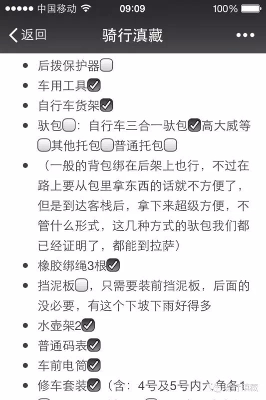

请在需要的项目后面打勾如下图所示然后打印或截屏下来 ,欢迎分享给更多朋友,以下项目自行选择(不一定全选哦)

  • 后拨保护器
  • 车用工具
  • 自行车货架
  • 驮包:自行车三合一驮包高大威等其他托包普通托包
  • (一般的背包绑在后架上也行,不过在路上要从包里拿东西的话就不方便了,但是到达客栈后,拿下来超级方便,不管什么形式,这几种方式的驮包我们都已经证明了,都能到拉萨)
  • 橡胶绑绳3根
  • 挡泥板,只需要装前挡泥板,后面的没必要,有这个下坡下雨好得多
  • 水壶架2
  • 普通码表
  • 车前电筒

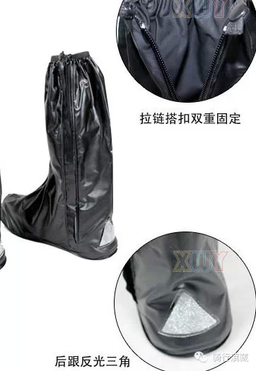

  • 防雨鞋罩:下雨直接套上
