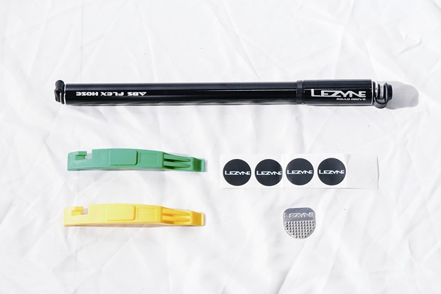

▲换、补胎工具:打气筒、挖胎棒2~3支、补胎片、刮胎片或磨砂纸。

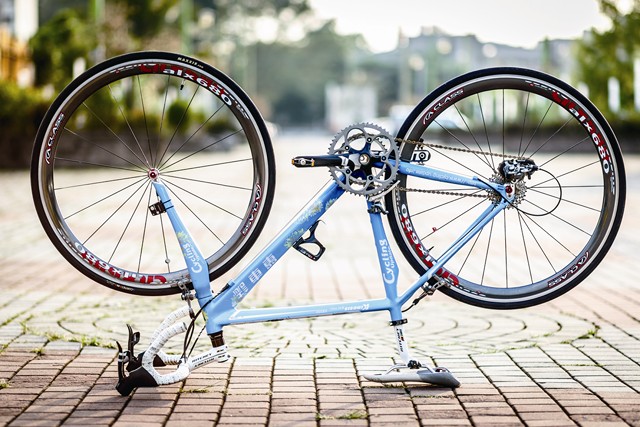

陈彦霖店长提醒,在野外或是没有立车架时,可以透过将自行车倒立(以坐垫及车把手着地),让换、补胎过程更简单便利,因此这次的示範动作皆为「倒车状态」。且以相对比较複杂的后轮作示範,只要学会了后轮换胎,前轮也能轻鬆搞定!

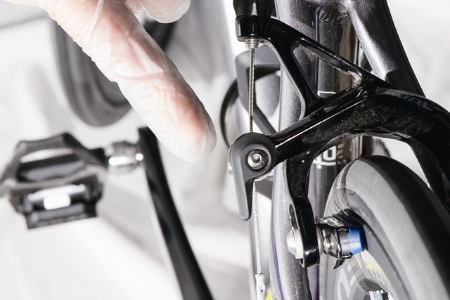

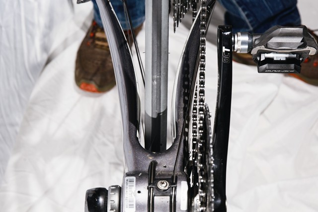

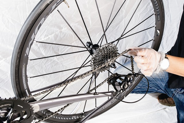

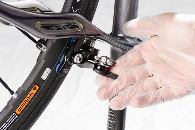

1.▲将前后变速器调至最小盘,使链条呈现最鬆状态后把车身倒立,接着把煞车夹器调鬆(有些开关位置在车把手)。

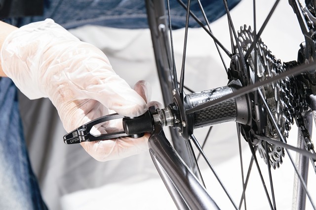

2.▲扳开轮轴快拆,转鬆。

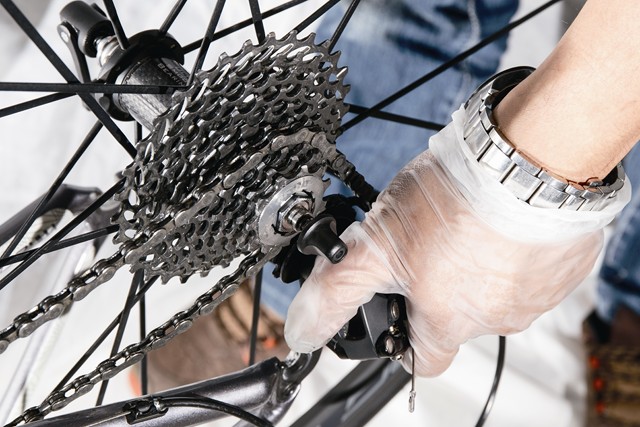

3.▲将后变拉开以便取下轮组。
4.▲放下链条。

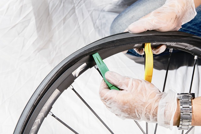

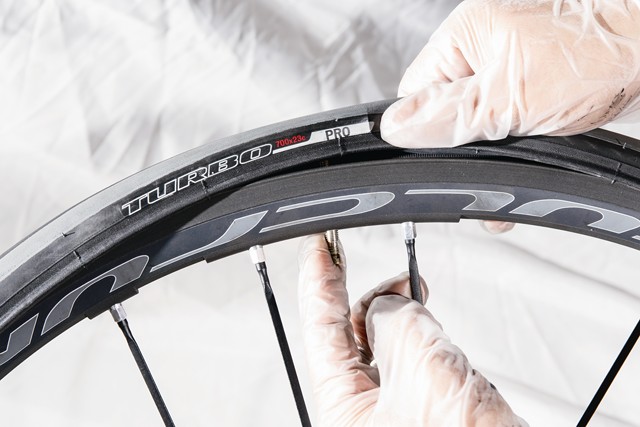

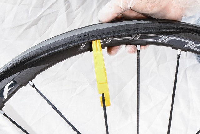

5.▲将挖胎棒从气嘴的对向位置插入外胎与轮框间隙,扳开外胎后固定于辐条。

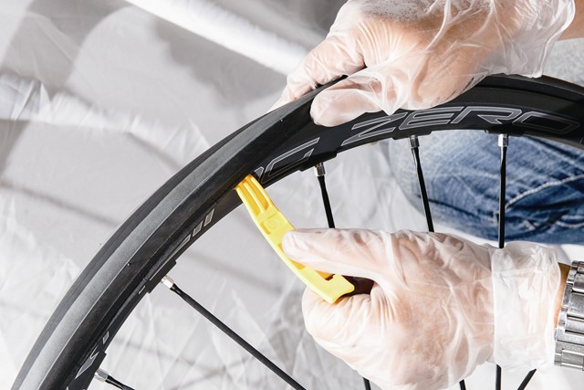

6.▲用另一挖胎棒顺势将外胎外侧陆续挖出,如太费力可再多使用一支挖胎棒固定。

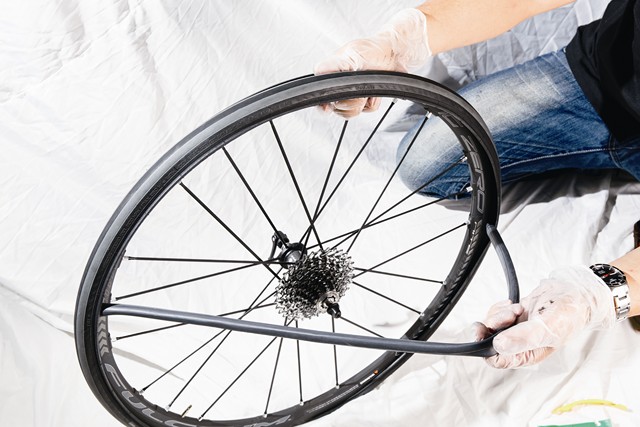

7.▲从气嘴的对向位置依序取下内胎及外胎,接着检查并清除轮框或外胎内外的异物。

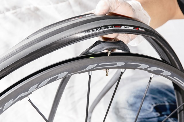

8.▲将新的内胎稍微打一点气,可避免产生皱褶或打结,接着从气嘴位置依序装上内胎及外胎。

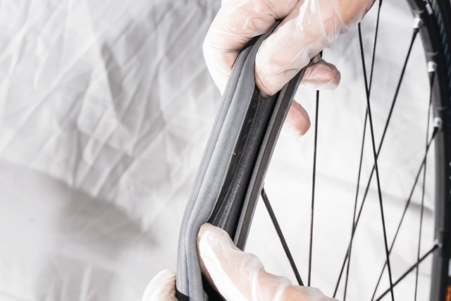

9.▲装上外胎时可将气嘴往上顶,确定外胎将内胎完全包覆,避免外胎夹压到内胎,严重时可能导致内胎一打气就爆裂。
10.▲用双手同时顺势将外胎侧壁装进轮框,最后剩余部分可用挖胎棒辅助塞回。
11.▲检查外胎是否将内胎包覆妥善,翻开外胎时必须看到轮框底部,而不能看到内胎。
12.▲依反序挂上链条、装回轮组,确定轮胎位置置中后就可以将轮轴快拆锁上。
13.▲别忘了将煞车夹器的开关锁回,接着将轮胎打满气便大功告成!

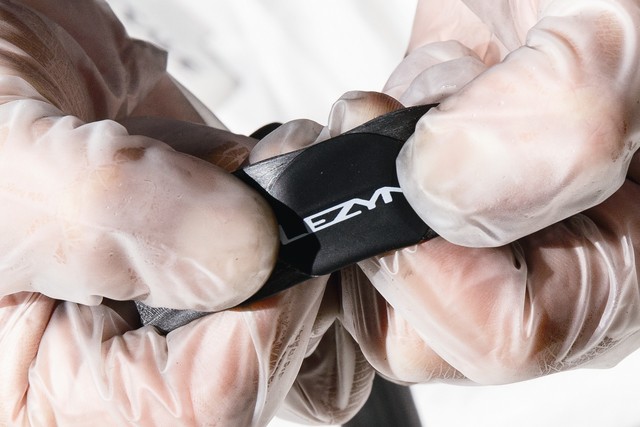

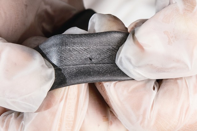

1.▲找到破洞位置。不易发现时可稍微打气帮助寻找。

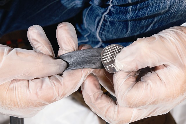

2.▲使用刮胎片或磨砂纸将破洞周围表面摩粗,增加黏贴补胎片时的附着力。

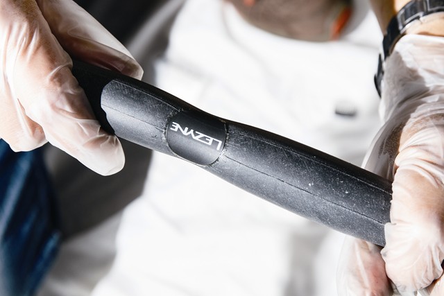

3.▲将免胶补胎片贴上破洞处后,拉扯并大力按压可让补胎片更牢固。
4.▲装回轮框之前先打满气,检查无漏气即代表补胎成功。
