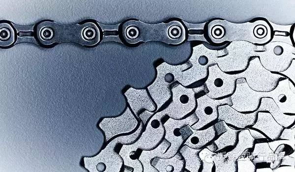

【链条的清洁】对于链条清洁的方法,其中最常被车友讨论和争执的议题,就是,应该要用什么清洁剂?
我的建议是不要把链条直接浸泡在柴油、汽油、煤油、WD-40、去油剂这类强酸性和强碱性的清洁剂中,因为链条的内环轴承注入的是黏度高的油(俗称黄油,英文名:grease),一旦被洗掉后,会使内环干涩,不管事后再加上多少的低黏度链条油,都已无事于补。
【建议的清洗方式】热肥皂水、洗手液,拿一把废弃的牙刷或者稍硬一点的刷子也可以,淋着水直接刷洗,清洗效果不是太好,而且清洗之后需要擦干,不然会生锈。
专用链条清洗剂,一般都是进口产品,清洁效果好,而且润滑的效果也很不错,专业的车店有销售,只是价格比较昂贵,淘宝也有售,经济基础比较好的车友可以考虑。
金属粉,找一个大点的容器,取一勺用开水冲开,将链条取下后放在水里用硬一点儿的刷子清洁。
优点:能够很轻松的将链条上的油污清洗掉,而且一般不会把内环中的黄油清洗掉,没有刺激性,而且不伤手,这东西是做机械工作的师傅们常用来洗手用的,安全性很强。大些的五金店可以买到(正泰一般都有卖的),一公斤装的大概是十几元,价格实惠。
缺点:由于辅助是水,所以链条清洗后必须的擦干或者是晾干,用的时间比较久。
用金属粉清洗链条是我本人常用的清洁方式,个人感觉使用起来效果比较好,向各位车友推荐一下,如果哪位车友对这种清洁方法有异议可以广提意见。需要经常将链条取下清洗的车友建议装一个魔术扣,省时又省力。
