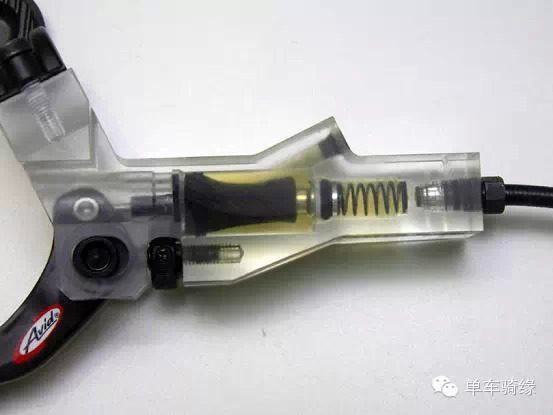

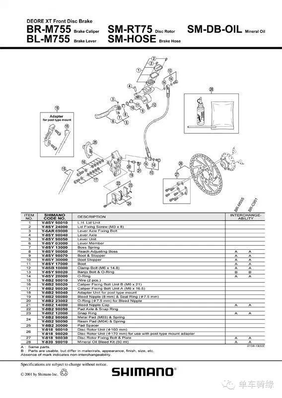

油压碟刹原理图1、2活塞油碟模型图2、图3、图4、
我手拿的部分就相当于“手制”不管是推还是压,都会引起“活塞”运动。要说油碟的原理,就得了解“帕斯卡原理”(也叫静压传递原理):
在密闭容器内,施加于静止液体上的压力将以等值同时传到各点。当作用力在小头上的时候,大头就产生放大的力,放大的倍数和大小头的面积比一样。这样就有了油碟的四两拨千斤的效果,但由于是液体传递的结果,反馈在手上的感觉相对线碟手感稍模糊。
理论上,越小的总泵活塞,越大的碟刹卡钳面积可以得到较大的刹车力道。这也是为什么重度用途的碟刹会使用到四活塞的设计,越大的油压放大倍率在相同条件下可达到比较大的刹车力道;但天底下没有白吃的午餐,高放大倍率的设计,卡钳活塞所走的距离也比较短,因此它的盘片对卡钳的对准要比较精确
为什么碟刹很怕跑空气进去呢?
最上面我们的讨论都是在刹车油是不可压缩的前提下,若在油路中有空气的话,由于空气很容易被压缩,活塞的推动就只造成空气的压缩而不会造成油的移位,力量自然无法传导到卡钳端造成刹车失灵。

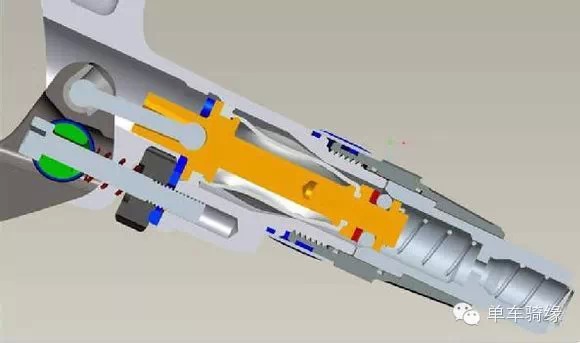

几个油碟手制的解剖图,看得很清楚了。
