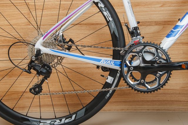

首先在选购方面,除了寻找专业车店协助选择适合自己的车架尺寸外,变速和煞车系统的选择也相当重要,初入门的女性车友腿力在还没有到达一定程度前,可以用CT盘搭配11-32T的后飞轮,这样可透过较轻的齿比帮助轻鬆克服爬坡;而煞车系统,因为女性的握力及手掌较小,比较难按压煞车把手,而近几年开始搭载的碟煞系统,可以有效节省体力,并增加长时间骑乘时的舒适性。
▲CT盘与11-32T的齿比搭配,是许多初入门的车友首选。

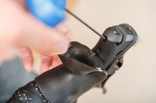

调整煞车握距教学:
▲向上掀开煞把套
▲使用2mm内六角扳手,採用顺时针旋转,即可缩短握距。

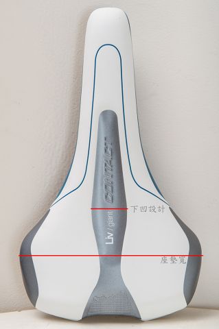

由于男、女生的生理构造不同,女性的骨盆较宽一些,坐垫与身体的接触点也不太相同,较容易因压迫而造成骑乘时的不舒适感,因此一般来说针对女性车友的座垫通常会较宽大中间镂空的宽度也会比较宽,目前市面上也有针对女性设计的座垫,建议女性车友在选购时可以先从针对女性设计的款式下去做选择喔!

▲女性专用座垫会较宽一些,中间的下凹或镂空也会设计的较宽一些 ,避免造成压迫。

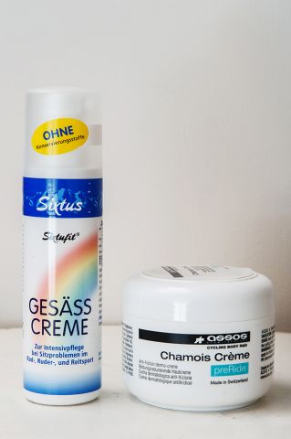

女性的皮肤比较细緻,因此建议长距离骑乘前,可以适度涂抹摩擦霜,减少皮肤因为骑乘时的摩擦而造成破皮的情况;而防晒用品,更是绝对不能缺少的必备物品,只是要注意在骑乘中需适时的补充、涂抹,才能有效达到功效。
▲市售的磨擦霜对于长时间骑乘相当有帮助。
