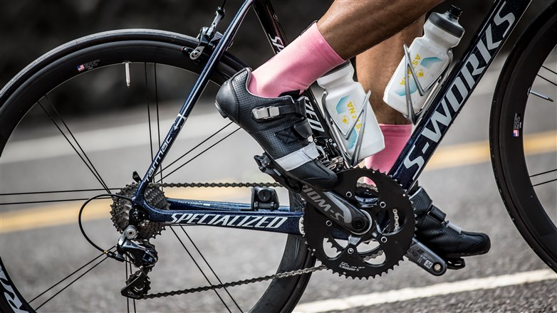

车鞋装好扣片之后,我满怀紧张的心情将左脚扣上卡踏,一道清脆的上卡声顿时消弭我大半的疑虑,《MAVIC ZXELLIUM Elite》的上卡速度相当俐落,跟之前我所习惯的品牌上卡方式几乎如出一辙,甚至可以说更胜于蓝。双脚实际上卡后,初步踩踏上并没有太大问题,令我耳目一新的反而是脱卡部份相当滑顺,几乎不费多少力气就能轻鬆分离,这对于习惯0度卡踏的我来说,简直就是爽度飙到了最高点,只差眼泪没流下来就是了。
是优点还是缺点?
会这么说不是没有原因,去年武岭盃通过清境农场后,接下来就曾因为肌耐力的不足导致脱卡发生抽筋的惨况,对照当年痛到流泪的情形比照当下,小腿的肌肉可真是舒爽到了一个极致。不过同时我也开始担心起来,如果在抽车踩踏以及下滑重压时,如果一个角度摆幅过大,是否会发生脱卡的危险情况呢?为了发挥实战演练的精确度,我挑选了乌来福山当作这组器材的测验场地。过程中不但会有市区的平路,同时进入新乌路后也会有两段爬坡以及下滑路段,最后再接续绵延起伏的丘陵地形,可以说是体验《MAVIC ZXELLIUM Elite》最棒的理想路线。

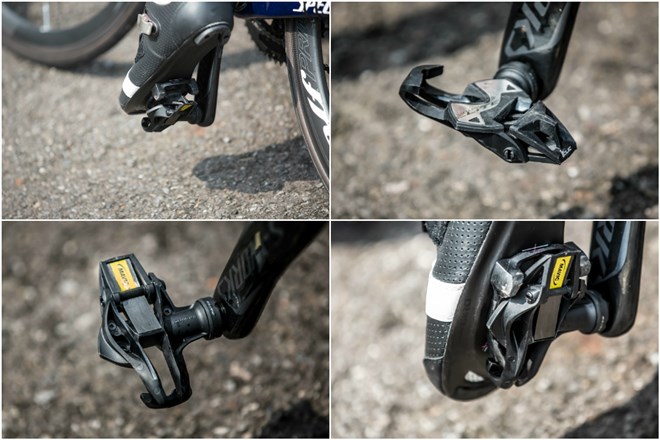

出乎意料外的踩踏感

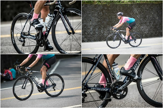

平路的踩踏感相当平实,尤其是遇到红绿灯时上下卡也相当容易,脱卡无须赘述,就连上卡也几乎往往都能一次到位,虽说卡踏自然下垂的灵敏度并没有特别理想,但对照《LOOK BLADE2》而言,角度上明显地优秀前者许多。由于外观造型较「利」的缘故,上卡如果没扣準容易刮伤车鞋皮面,这点倒是另我心里很干,只能提醒自己在上卡前务必更加注意动作是否确实。接下来面临上坡路线的踩踏感我认为表显OK,每圈的运转在力道传递上都十分踏实,让我最担心的抽车动作也没有发生脱卡的风险,两段长下坡以及过弯卡踏都将扣片抓得很牢,整体来说大大出乎我的预期之外,撇除重量稍嫌沉了一点外,几乎没有可以靠北的地方。
均标之上的骑乘感
通过乌来瀑布之后,我正式进入福山丘陵地段,经历大约半小时左右的踩踏过程,我认为这组踏板在性能的展现上,绝对经得起车友催毛球疵的严格标準。踩踏流畅度令人讚不绝口外,抓地力以及力量的刚性强度也不再话下,至此几乎可以笃定说《MAVIC ZXELLIUM Elite》是款兼具流动与扎实感的一流踏板。如果你对于品牌有着某种执着迷思,或是习惯卡踏颜色与车款搭配得宜又不抢戏,那么我在此诚挚推荐《MAVIC ZXELLIUM Elite》应该会是符合车友心目中的最佳骑乘伙伴。

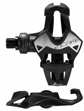

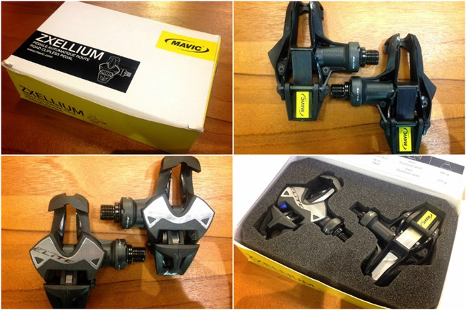

MAVIC ZXELLIUM Elite踏板
●Mavic的独家浮动系统,能依骑乘者身体做最大功率传输,钢製轴心及複合材质本体让ZXELLIUM Elite更加坚固耐用,足以应付骑乘者高强度踩踏。
●iClic技术及碳纤维弹片能让您轻易的上卡和下卡。
●700平方釐米超宽踩踏平台,增加卡鞋接触面积,可替换本体板使脚踏保持完美状态。
●脚与轴心之间的最小13.5mm距离,能在踩踏时保持圆滑的踏板行程,抵消倾斜作用。
●能让骑乘者根据偏好自由调整横向角度,骑乘者有更多流动性或更多的摩擦/抓地力的选择。
●重量: 225g
