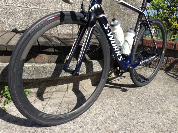

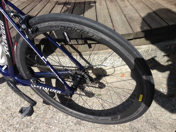

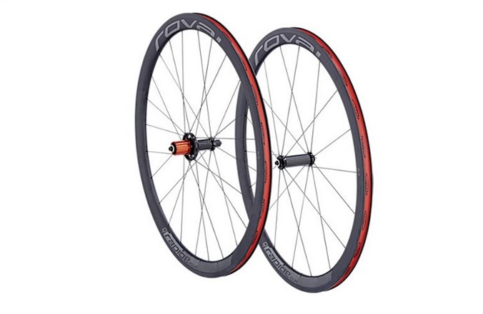

◎ROVAL RAPIDE CLX 40
Rapide CLX 40 全碳纤维clincher轮框是全方位的完美竞赛轮组,空气力学最佳化的轮框形状提供风切效能,同时保留可靠又操控稳固的箱型截面轮框。宽的内外轮提供最佳的轮胎状态,具有绝佳精準的操控与刚性。虽然重量为1,375公克,足够轻巧,能攻克最高的群山。Rapide CLX 40前往何处都是风驰电掣。
轮框类型:clincher
轮框材质:碳纤维
剎车面:碳纤维
剎车面宽度:9mm
轮框深度:40mm
内框径:16.2mm,外框径:23mm
前轮幅条编製:直拉式
后轮幅条编製:直拉式/2-交叉(2:1)
幅条数:前轮18,后轮24
幅条:DT Revolution,直拉型
DT圆形合金铜头
前花鼓:Roval,CeramicSpeed,碳纤维/铝合金外壳
后花鼓:Roval,CNC切削,CeramicSpeed培林,DT Swiss 240棘轮系统,11spd
组装方式:手工编製
总重量约:1,375g

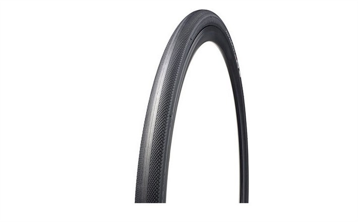

◎ROUBAIX PRO公路车胎
Roubaix是一款长途耐力用胎,让您可顺畅的长途骑乘,从平缓的乡间小路至崎岖的田野土路。除了如其他的竞赛用胎一样快速外,还多了一些独特科技,增加骑乘舒适度与防刺穿性。25mm的胎宽增加吸震效果。23mm接地面强化控灵敏度,双重材质的组成减少直线滚动,但能增加侧向过弯的抓地效果;这款轮胎已重新定义了业界对外胎的设计。
纤维层:Endurant 120 TPI材质
胎唇:可折叠
材质:GRIPTON
耐用纤维层、BlackBeltt防刺科技
700 x 23/25; psi 115-125; 重量约260g
700 x 25/28; psi 115-125; 重量约300g
