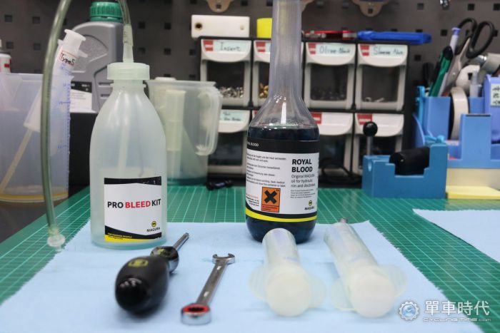

DOT油V.S.矿物油(不可溷用)
现今碟煞用油以矿物油及DOT为主,除了矿物油较不容易伤害系统外,还有一些因素存在--吃掉水分与否
Stacy解释,DOT油品由于容易取得且价格较便宜,高温具稳定性及有吸水性能。缺点为对于车架烤漆及人会有侵蚀性,故在操作方面需要特别注意防护;由于油在沸腾的时候因汽化产生水气,DOT油会将水份吃下,导致系统胀油,故需定期更换油品。
反观矿物油的特性:不吸收水份,能够润滑煞车系统,不具腐蚀性质。要判断其更换时机为按压的煞车时感觉是否过软—意即煞车力道衰减,就是应该更换的时机点。需要换油的原因是,当油经过碟盘、来令片再传导到卡钳,经过加热之后油品会变质,且依照使用者状况不同,变质的速度也会不一,不更换容易影响煞车的效能。
因此,若两者油品溷用,可能会造成伤害煞车系统,虽然不一定会在当下有剧烈的反应,但是长时间下来油封有胀大的可能性,进而影响骑乘者的安全。
ROYAL BLOOD是MAGURA专用的天然矿物油

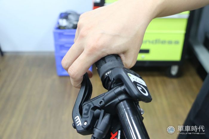

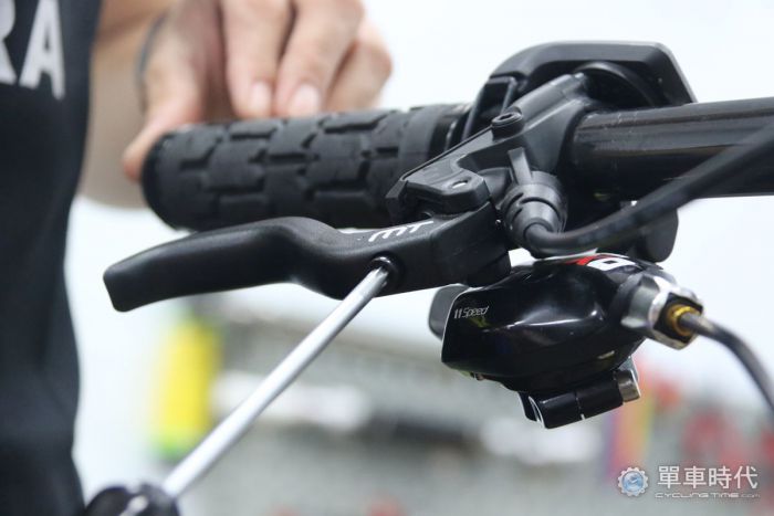

在煞车拉柄的部份有一颗握距调整旋钮,Stacy表示,这是车友可自行调整的部份之一。透过一般螺丝起子旋转的方式,可轻易的调整拉柄距离,也较适合手掌小的人使用。一般煞车以两只手指轻握拉柄,可轻鬆的往自己的方向拉近为准,这样的握距较为适当。
车友可以自行调整的握距旋钮
轻轻一拉,不费劲的拉近自己

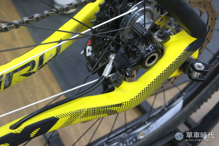

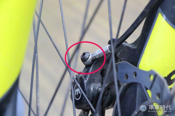

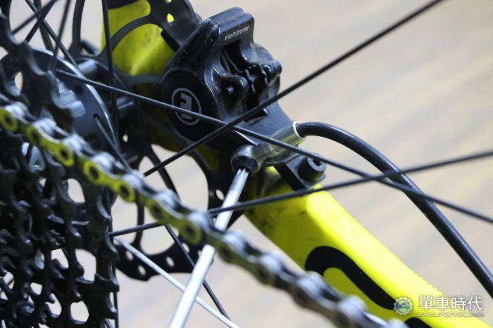

「另外一颗旋钮大家会比较陌生,位于卡钳附近」--那就是可随意调整油管角度的螺丝。该螺丝是为了使整车的走线更为顺畅,较不容易碰触到卡钳,尤其是后三角的部份。Stacy解释,虽然在骑乘上不会有太多影响,但是因为角度过大,易导致油管的损伤变大,调整角度至靠近车架的位置,显得乾净俐落外,亦能保护油管减少拗折。
可调整油管角度的螺丝,是车友较不熟悉的
让油管的走线朝着车架走,较顺畅
