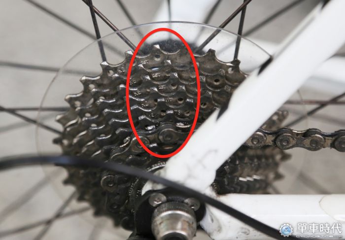

在改装之前,你知道自己爱车的齿比吗?在大盘和飞轮的齿片上头,可以目测自己的齿数,大盘以53/39、52/36、50/34为主,而公路车后飞轮的最大齿数,会落在23~32齿的范围之间,建议车友以28齿为基准。选择最大23齿,可能是几乎不爬坡,或供强力的爬坡选手的训练用途;而最大需求30齿以上的车友,则以年纪较长的族群为主。
在前齿盘或后飞轮的齿片上,都有齿数的标示

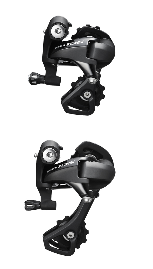

后变速器的腿长限制
想要改装,后飞轮会是较为简便的选择,不过自然也有规格的限制。由于关係到后变速器的作动,建议依照原厂的建议进行改装,考量后变速器腿长的限制,短腿后变搭配的后飞轮,最大齿以30为限。一旦张力过高,容易造成内部弹簧疲乏,改装前须充分了解零件的特性,才不会因错误的使用耗损零件。
不同腿长的后变速器,两相对照就能看出端倪
