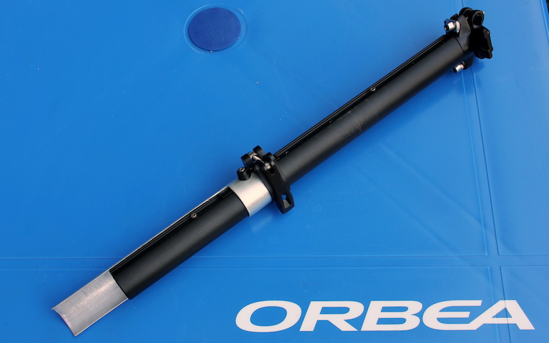

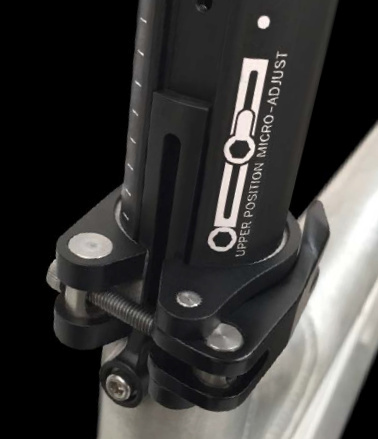

座管束採用无摩擦力扣环,机构有点像是雪靴上的扣环,可以快速轻鬆地打开扣紧。将扣环打开,把座管移动到个人设定的高度上限与下限位置。座管后方的导轨能在上下调整时固定座管方向,其上的螺丝提供高、低两种设定。伸缩範围是250mm,级距为每50mm。如果你不使用上限螺丝,再加上车架立管配合,你还是可以使用座管全长300mm的长度。要使用这支新伸缩座管有个先决条件,那就是车架的立管上端后方必须要有凹槽及圆孔,因为这是用来座管微调与安装定位螺丝的位置。
Digit 将会安装在一些较低阶的Occam林道车上,至于其他Orbea将会推出的型号,我们没还没办法透漏相关资讯。目前这项产品尚未在零件消费市场贩售(无法单独购买),但是视乎推出之后的市场反应,Orbea说很有可能会让大家都买的到,并且比起传统座管也不会贵到哪里去。
在座管扣环下方的内立六角螺丝是用来微调座管高度。
