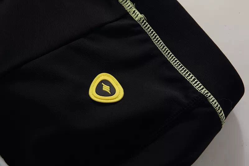

    1四针六线工艺
           四针六线,即ISO607线迹,由四根面线、一根底线和一根绷线组成。与三针五线线迹相比,四针六线具有美观、平直、类似无缝的优点,常用于内衣和运动装的生产。四针六线接缝牢固,切边整齐不包边,线迹美观、动感,能够多工序一次性完美缝合,具有独有的高弹性、平坦且高强度的拼缝效果,被广泛用高档运动服、瑜伽服、内衣。
    主要应用:骑行服、骑行裤

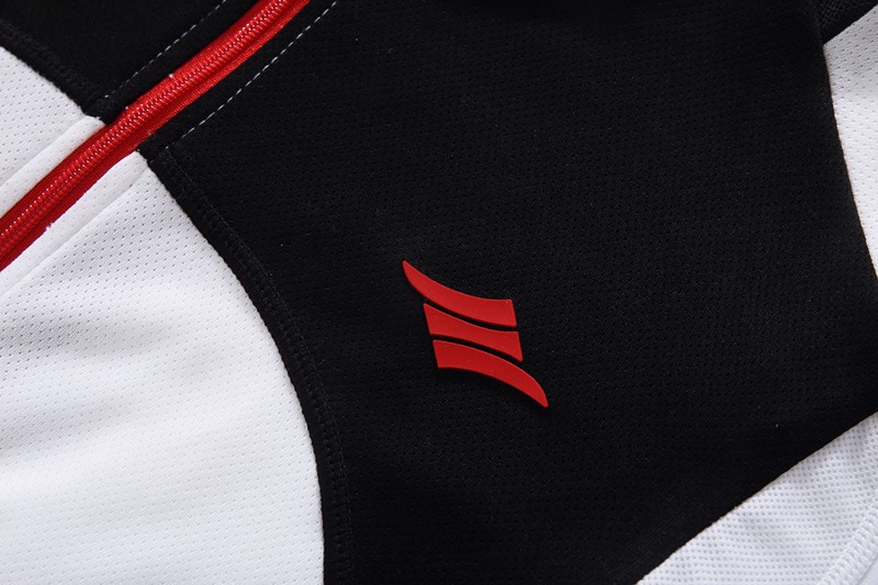

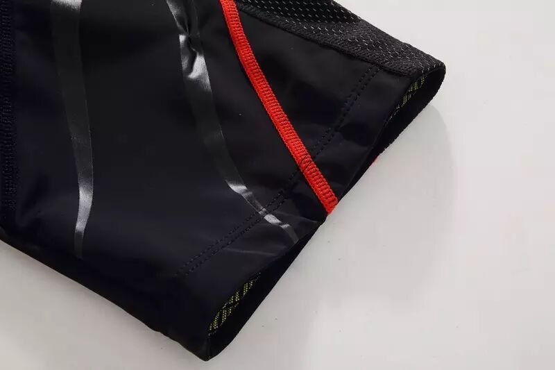

    2X交叉型胶印工艺
            X型交叉压缩技术模拟了运动绷带原理,采用了通用压缩技术的特点,使用透气﹑高弹性面料,同时在设计上模拟了运动绷带原理,穿着时舒适自然,既能稳固肌肉又不会影响关节活动。多用于腰部、背部、肩部、踝关节、髋关节等部位,起到保护关节及预防肌肉损伤的作用。
            胶印工艺应用特殊的化学凝胶与染料高度无缝混合,染料通过凝胶的介质作用,牢固的附着在面料上,胶浆印花工艺克服了水浆印花的局限性。胶印工艺最大的优点是应用广泛,色彩靓丽,还原度高,但它的印制工艺相对水浆印花工艺要复杂,成本相对要高。
    主要应用:骑行裤髋关节部位

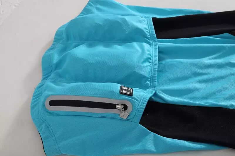

    3反光印花工艺
            反光印花工艺又称高光印花工艺,原理是运用特殊工艺,使得花位的部分区域或者全部区域具有高反光的特性,在夜间,花位本身不会发光,当有外界光源照射时,高反光物质发挥作用,将光线全额反射,使花位呈现高亮状态,耀眼清晰。
            反光印花的纺织品在光照条件下具有强烈的“醒目”效应,使用这种高能见度反光材料制成的安全服(或标志),无论穿着者是在遥远处,还是在着光或散射光干扰的情况下,都可以比较容易地被夜间驾驶者发现,从而顺利解决了“看到”和“被看到”的夜间行车难题。
    主要应用:骑行服、骑行裤或袖口、脚口

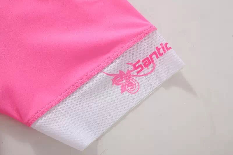

    4无缝热贴合工艺
           无缝热贴合工艺是一种新型的服装加工技术,即在一定温度、压力等条件下用热熔胶膜把待缝合的衣片通过热压勃合到一起。热贴合工艺部分甚至全部代替了传统缝纫针、缝纫线的使用,使衣服的无缝技术得以更加完美地体现,给衣服行业带来了技术革新。该工艺能减少接缝对皮肤的摩擦,增加整件骑行服的科技感与档次。
    主要应用:骑行服、骑行内衣

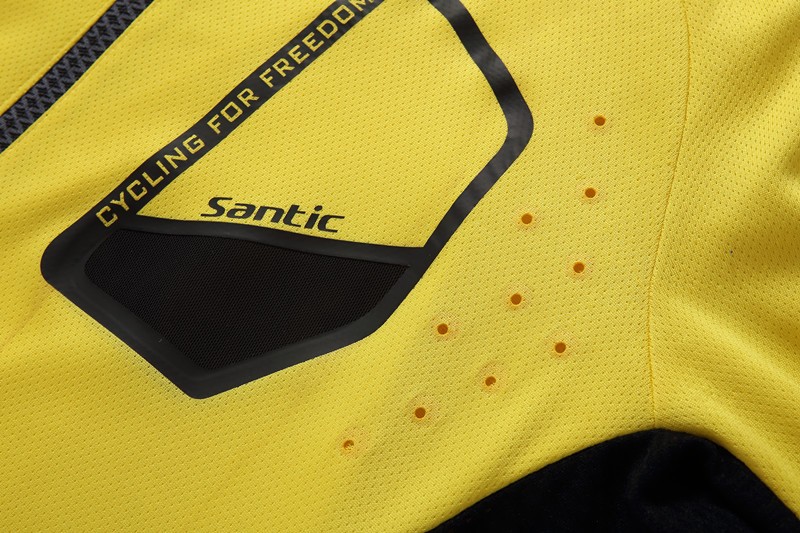

    5激光冲孔工艺
           带有激光冲孔网布的衣服,外部空气能轻易进入,运动时让空气形成对流,能大大加快热量及汗液的散发,保持身体干燥凉爽。在激光冲孔背面垫胶片,能有效防止透气孔散边,延长使用寿命。
    主要应用:腋下及胸口
