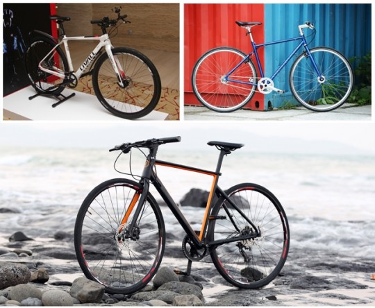

Cookee、700Bike后街和LIVALL祕境氧对于城市自行车概念的理解较为相近,这三款自行车均採用了主流的700C(28寸)轮组、公路自行车架型和直把的设计,也就是在运动自行车中常被称作的“平把公路”车型,这也是自行车行业发到今天人们所公认的最优城市车形态。

定位在年轻人群的城市车Cookee,车架採用了6061铝合金材质,并採用了铝材中较为高端的3抽管工艺,在进一步增强车架强度的情况下减轻车架的重量。管材的焊接处採用了平焊+研磨的工艺,使得焊点非常平滑,如果不去敲车架听声音,单从外观上看很容易觉得这是一辆碳纤维材质的车架。除此之外,在高端自行车架中常见的内走线设计和低风阻异形管材设计也都出现在了这个车架中,把一辆售价为1999元的城市车架做到这个份上,即便是挑剔的装备党,恐怕也难挑出毛病来。不过略有遗憾的是,出于成本的原因,Cookee在其他配件方面并没有追求轻量化,所以其总重量并不算轻,达到了11kg,对于一款铝架城市车来说,这个重量显得有些沉重了,希望其下一代产品中能够有所改观。
定位于入门级车友的Begin One也採用了6061铝合金作为车架的材质,车架在上管、下管和头管中使用了异形管材,增加了不少车架的视觉冲击力。不过纤细的五通,略显粗糙的焊口加上纯黑色的磨砂涂装让我对它的印象分减了不少。由于前轮电机、水壶电池和控制系统的存在,加上山地车配件的原因,Begin One的整车重量达到了18.4kg,差不多是同档次运动自行车的两倍,这对于每天都要扛上楼的用户来讲可能会是一件比较困难的事情。
LIVALL祕境氧系列城市自行车是LAVALL与国内具有多年的专业碳纤维整车製造经验的ZGL自行车共同推出自行车产品。凭藉碳纤维材质的车架和轻量化配件的设计,LIVALL祕境氧城市车的整车重量仅为8KG,在几款智能自行车产品中最轻的。 LIVALL祕境氧城市车架的设计没有太多激进的地方,不过细细看来,亮点还是不少的。锥形头管、异形下管和粗壮的五通都非常有益于提升车架的刚性,而纤细的后上叉可以过滤掉一些细小的震动,让车手骑起来更舒服。车架全内走线的设计可以让剎车和变速线的走线更顺畅和美观,而预留的前拨固定位和内走线位也让用户日后加装前拨和多片式的牙盘的升级提供了便利。单从车架的设计方面,背靠ZGL自行车的LIVALL的确有着其他自行车厂商们无法比拟的优势。
把自己定义为自由、轻盈、时尚和科技感的城市车的BiCi,在车架的材质方面也选用了在单车界中相对高端的碳纤维材质,或许是追求车架刚性和重量的缘故,BiCi并没有採用小轮车中便携的折叠式车架设计,而是採用了传统的双三角车架设计,整车总重量只有8.1kg,一般女生独立搬上楼还是没有太大压力的。车架前三角的设计比较硬朗,粗壮的异形头管、下管和五通可以为整车提供不错的刚性,同时减少风阻。车架的后三角则运用了较多的曲线设计,可以减少路面的颠簸感,让骑感更加舒适。总之,从一辆451小轮车架的角度来讲,BiCi的车架的设计还是很不错的。
700Bike后街在材质上并没有选择如今在运动自行车中常见的铝合金或高端的碳纤维材质,而是选择了较为複古的钢这一材质来打造车架。在自行车类器材追求轻量化的当今,钢密度太高这一缺点让这一材料渐渐退出了自行车的舞台。因为想要把钢架做的轻,就必须将管壁做的极薄,这会大大增加管材的加工难度和焊接难度,自然也会大幅提高製造成本,所以如今使用钢这一材料来做运动车,似乎是一件出力不讨好的事情。打个不太恰当的比方,在运动自行车范畴,如果把铝架、碳架车比作圆珠笔和钢笔的话,钢架车则更像毛笔。
抛开钢这一材质,700Bike后街在设计上还是有不少“亮点”的,如为了减震设计的h型的后上叉、方便调节链条张力的偏心中轴和“隐藏式”剎车等设计,在自行车千篇一律的当今显的独树一帜,在不过这些“新颖”的设计也遭到了许多专业人士和车友们的吐槽。的确,在笔者看来,700Bike后街有些设计的确有点为了寻求存在感而设计的感觉,作为一辆运动自行车,先把基础的东西设计好再去追求一点创新的做法更为妥当。
