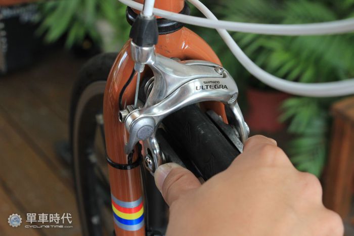

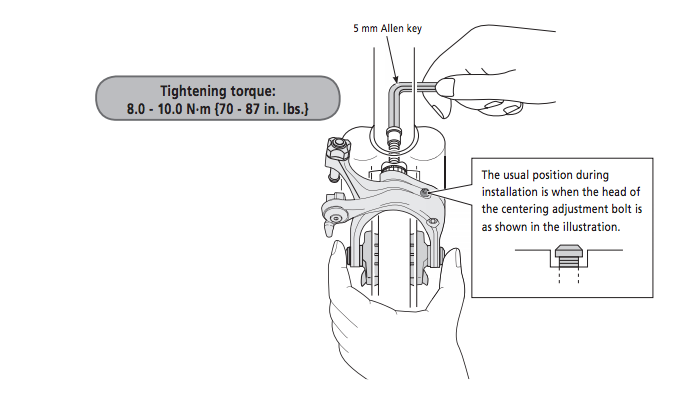

步骤一:先鬆开夹器后方的螺丝,轻轻按压煞车,使两边煞车块轻贴轮框(两边煞车块轻碰就好),接着不要鬆开煞车,使用扳手将夹器后方螺丝锁固(请按照原厂建议扭力值锁固),完成夹器本体位置置中。

?SHIMANO

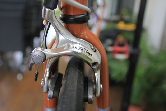

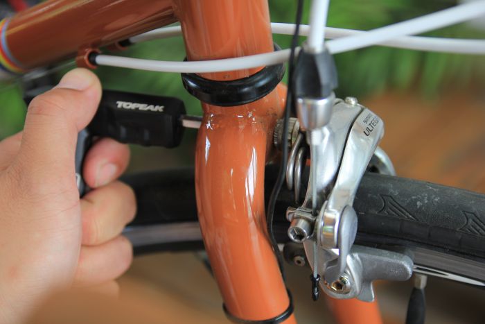

步骤二:一手使用六角扳手将煞车线固定螺母鬆开,此处大多使用4号六角扳手,另一支手按压双边煞车块,仔细观察煞车块与轮框之间的间隙,同时设定煞车块作动范围,完成之后锁固煞车线固定螺母。Roger提到,由于每个人习惯的煞车行程不一样,可以依照使用习惯进行设定。

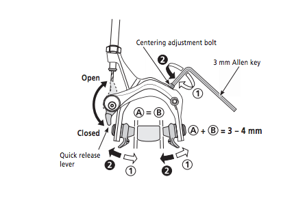

步骤三:设定完煞车块作动范围之后,煞车块间隙可能尚不平均,将目光带到夹器上方的微调螺丝,此处通常使用2号或者3号六角扳手,微调螺丝顺时针旋转左右煞车块会同时向左方移动微调(如下图表),反之亦然。最后将两边煞车块与轮框间隙调整成平均就大功告成了。
微调螺丝调整方向(举Shimano系统为例)?SHIMANO
有没有发现,左边的煞车块较右边偏离航道??Topeak
再三提醒,调整完煞车系统后,务必确认煞车线是否锁固,煞车块的位置与间隙是否正确,方法是压按煞车把手数次做检查即可,如果觉得有安全上的疑虑,请再次检查煞车系统,别拿自己的生命开玩笑。

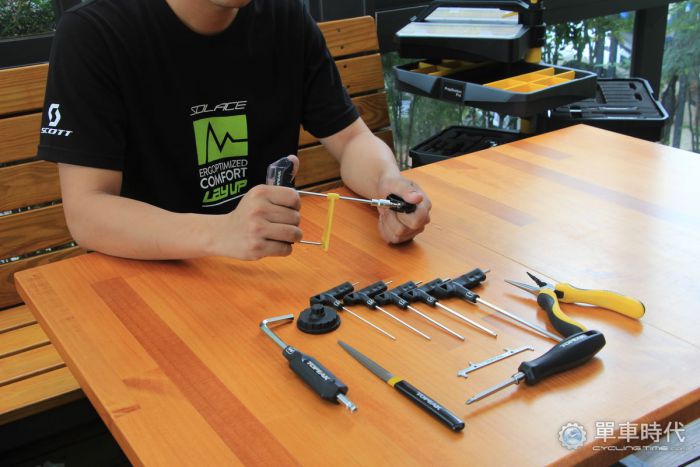

煞车块的部份,当制动力不足或是有异音的时候,便是该更换的时刻了。由于煞车块容易卡髒污或是铝屑,久没清理下持续使用,容易加速轮框的磨损,特别是下雨天的时候。拆下来进行清洁时,使用的大多是六角扳手,或者十字螺丝起子,端看螺丝的型号决定,不过基本上是小号码的维修工具。

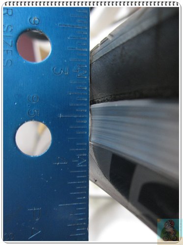

与煞车块摩擦到出现凹槽......是该换轮框了(泪)

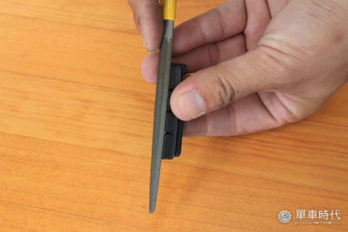

取下煞车块后,即可针对煞车块沟槽进行清洁。然而大部份是煞车块会有毛边产生,此时需要专用锉刀进行打磨,将突出物或者不平整的地方磨平。等到全部的细节都已调整好,即可将煞车块装上,随之将其他螺丝部位依序调整、锁紧。
将毛边磨掉

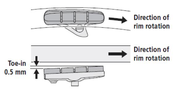

安装煞车块时请特别注意方向性,安装位置不要磨擦到外胎,会有爆胎的危险性。一边按压煞车,仔细确认煞车块位置。

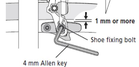

?SHIMANO
?SHIMANO
