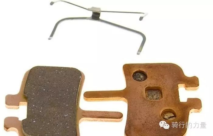

山地自行车碟刹来令片(刹车片)主要分为两种:烧结来令片(或者说金属刹车片),和树脂来令片(或者说有机刹车片)。
烧结来令片  烧结来令片由坚硬的金属混合物,通过高温高压烧制而成。
优点:  -热衰减温度高于树脂刹车片
  -在潮湿环境下比树脂刹车片表现更好
  -使用寿命比树脂刹车片更长
缺点:  -噪音更大
  -磨合期更长
  -咬合力度小的时候制动力不如树脂来令片大
  -大量的热量会通过卡钳传导,而不是通过碟盘
  如果车手体重比较大,选用这种刹车片比较合适。这种刹车片适合在潮湿,泥泞,或者尘土飞扬的环境中使用。如果你使用小尺寸的碟盘,或者长时间下坡的话,它们的表现也会更好。不过它们更容易产生噪音,咬合力度小的时候不如树脂来令片制动力大,但是你在一趟跑下来之后就会感觉到它的制动力优势。这是因为有很多热量是通过卡钳传导,而不是堆积在碟盘里面造成刹车热衰减。由于这些刹车片是由比较坚硬的材料制成,所以它们的耐用性比树脂刹车片好很多。但是不要仅仅因为它们比较耐用而购买它们,你要买那些最适合你的刹车片,它们很便宜,所以磨坏了就换好了。
符合以下条件,建议您使用金属刹车片:  -你体重较重
  -你骑DH
  -你的骑行环境潮湿,泥泞等
树脂刹车片  树脂来令片由纤维和其他有机材料,与树脂结合而成。
优点:  -噪音更小
  -磨合期更短
  -咬合力量较小时制动力比较大
  -可以防止热量堆积
  -把热量大幅度限制在碟盘上
缺点:  -磨损更快
  -在潮湿,泥泞的环境中表现不如烧结来令片好。
  这种刹车片更适合体重较轻的车手,以及不需要大量刹车的骑行方式,例如XC,或者在比较平缓的地方骑行时使用。我非常喜欢的一个特点是只需要轻轻刹车就有比较大的制动力,不过这只是个人喜好,你可能不喜欢这样的特点。树脂来令片的另一个好处是它们比较安静,我知道我很讨厌刹车的啸叫声,我想你也不会喜欢。一个很大的缺点是这种刹车片磨损更快,也就是说你需要更频繁地更换刹车片。另外,在泥泞环境或者尘土飞扬的环境中,不要使用这种刹车片。如果你使用这种刹车片的话,我建议你定期研磨它的制动面,把那些玻璃样的东西磨掉。
符合以下条件的,建议您使用树脂来令片:  -你体重较轻
  -你的骑行环境比较干燥
  -你喜欢轻轻刹车就有较大的制动力
  -你的骑行方式不需要长时间猛烈刹车,例如DJ,街式,XC等
  虽然我现在给了你挑选刹车片的建议,但是你还是需要根据你自己的骑行方式和偏好来选择你的刹车片。上面所写的那些应该是一个指导,而不是严格的。
