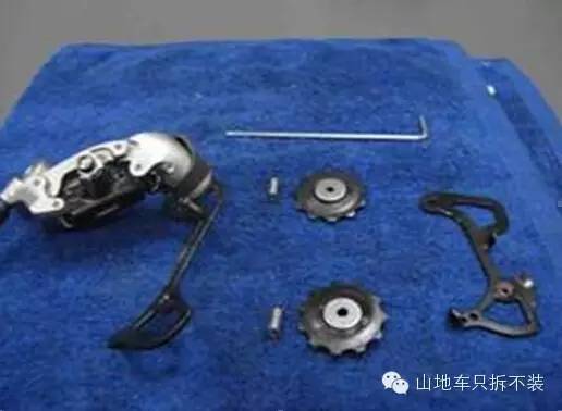

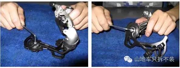

    需要的工具只是一把内六角而已,而且为了不调变速,可以直接在车上完成,当然为了说明方便,以拆下来的举例
    拆的时候要注意一下两个导论的方向和安装位置,上下导轮的位置是不能反的
    拆下来就像上面的图一样

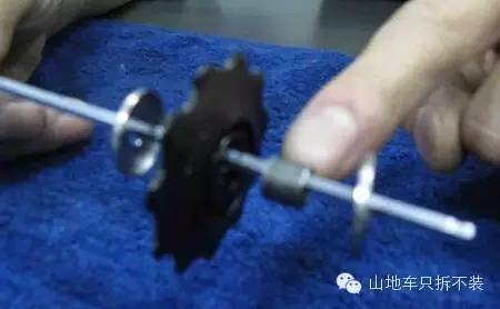

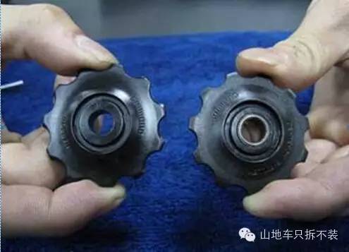

    然后就是清理上油了,注意下下图两个轮子的不同,左边张力轮,右边导向轮
    安装的时候零件顺序不要错
    最后装回去好了,是不是很简单啊

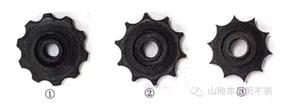

    最后说下导论磨损情况:下面3种分别是没磨损,磨损,失效。
