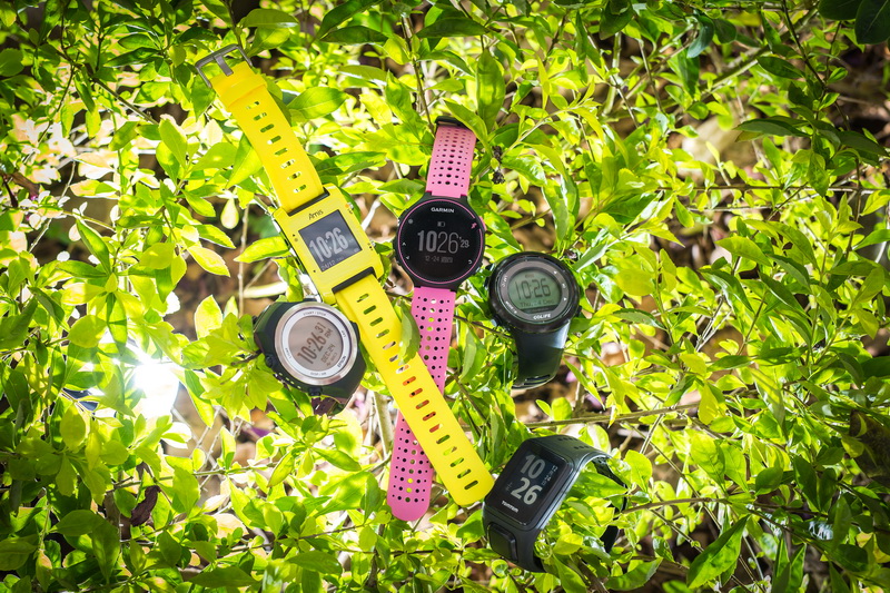

近来运动正夯,不管是单车、路跑或是三铁,台湾的运动人口可以说越来越多了,庞大的运动人口也带动穿戴装置的市场销售,让拥有心率和GPS功能的运动手錶炙手可热。市面上这类的穿戴产品琳瑯满目,让人眼花,不过其实主要就是以GPS和心率这两项主要功能,用来作为运动的辅助,而功能由简到繁的差别而已,依功能大略区分运动手环、运动手錶、三铁手錶。
        第一次接触,难免会觉得功能、款式既多又杂,建议是先初步认识穿戴装置的功用,再想好自己使用上的需求,比较容易找出适合自己的錶。
运动手环、运动手錶、三铁手錶的差异?
运动手环:主要是给想要进行健康管理的人使用。运动手环一般来说功能比较简单,运动手环的功能比较简单,所以相较价格也容易入手,主要是透过侦测身体的各种活动,记录每天的活动量,了解睡眠状况。当然每个品牌、款式都有不同,像是睡眠状况、久坐提醒、计算热量消耗、心率侦测,或是与手机连线等功能。。
运动手錶:比较适合的是想在运动上有所突破的人使用。运动手錶的功能更多元,主要以跑步为主,当然也有的款式有加入了自行车项目。透过心率与GPS两个主要功能,让使用者透过GPS掌握距离的资讯,并以心率监控自己的身体状况、运动錶现,甚至设定训练课程,让训练有目标更扎实。再搭配各品牌的app或网站,就能图示化数据并进行分析,也能在网路或社群做分享。
三铁手錶:主要给铁人三项族群使用。顾名思义,就是拥有铁人三项的功能,在运动手錶的基础上,再加入了单车和游泳项目,像是能支援自行车的「速度/踏频感应器」,以及游泳时能计算划手次数,特别是有一键转换三铁区间的功能,减少切换手錶功能时间。
