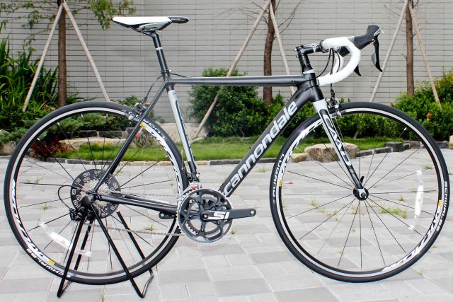

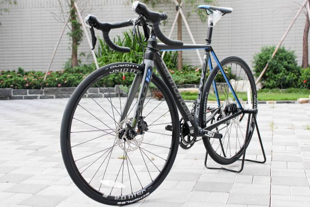

公路车市场现今以碳纤维做为主流,车友们多少仍存着碳纤维成车的迷思,最早以铝合金车起家的Cannondale,碳纤维成车不仅在WorldTour赛场奔驰夺冠,铝合金成车更是Cannondale成为当今车坛领导名牌的主因。

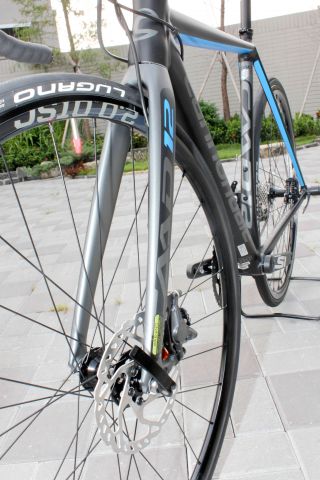

几乎接近碳纤维成车表现的CAAD系列,在2016年做出大改款,从系统的角度下去着手,并非头痛医头、脚痛医脚。让车友们清楚感受到路感是铝合金成车的特性,全新的CADD 12从结构再进化,让车友们可以骑得更佳舒适。Cannondale在前叉及车架的后三角提出改变,与CAAD 10相较,CAAD 12的垂直震动减少50%,前叉增加侧面刚性6%并且加强震动吸收10%,CAAD 12使用25.4mm外径座管,相较CAAD 10使用27.2mm外径座管,骑乘者可拥有多36%舒适程度,另外也可以安装700X28C轮胎。
舒适性提升的同时,CAAD 12也增加了12%的刚性,在头管延续SuperSix的漏斗式型状,使得刚性提升10%刚性,另外在五通也做出改变,不对称设计的五通採用BB30a并改成73mm,中管到五通做一个倒三角喇叭管设计,让BB 增加13%刚性。透过系统角度进化,让CAAD 12的车架仅重1,098g,整体重量(含车架、前叉头管及座管)较CAAD10少200g,碟煞版车架为1,094g,整体重量(含车架、前叉头管及座管)较CAAD10少236g。

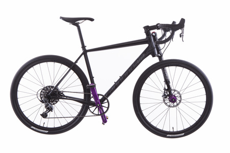

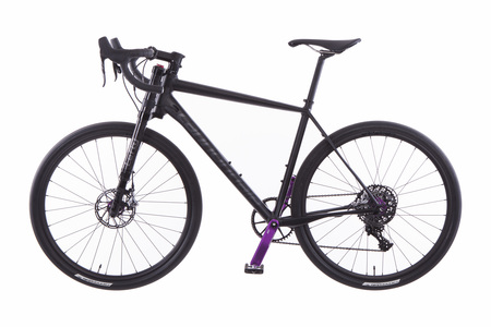

在今年Eurobike获得产品金奖的全新车款SLATE,外观看似700C带有登山山血统的公路车,不过SLATE是使用584mm(650B)的直径外圈,搭配42mm宽的轮胎,配用30mm避震行程的前叉,但是请注意,SLATE不是登山车!
根据笔者在欧洲试骑乘的感受,它拥有较短的后下叉,让你可以在柏油路及一些崎岖的道路拥有一定速度,其搭配Lefty前叉可锁住避震行程,锁住后如同一辆公路车的感觉,在煞车使用Cannondale的独家专利,将固定煞车的螺丝由下往上锁,同时採用水平式碟煞勾爪,SLATE让已经骑乘公路车的你,仍能保有登山车的热血魂。
