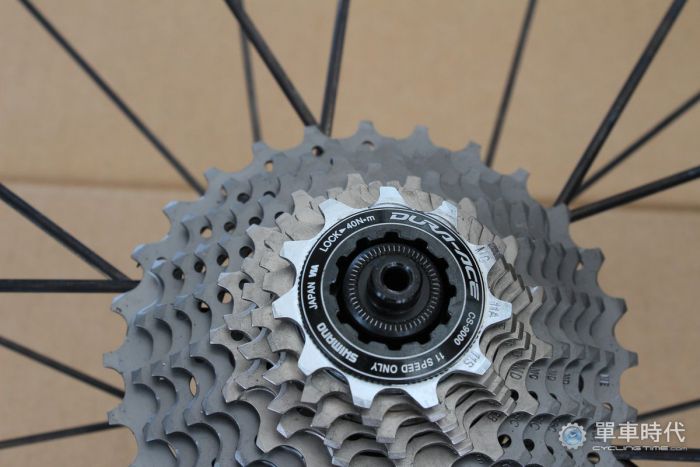

这么多齿可供选择,当你面对各式路段时
「一般来说1颗飞轮使用1万公里没有问题,倘若过度磨耗,链条咬不住上面的齿,伴随的是链条断裂或是卡死在后变上的可能性。」如果你又刚好后变撞到、歪掉,鍊条触碰到辐条进而使后变跟着往上带......那就很难救了。

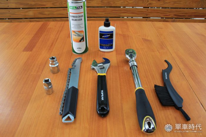

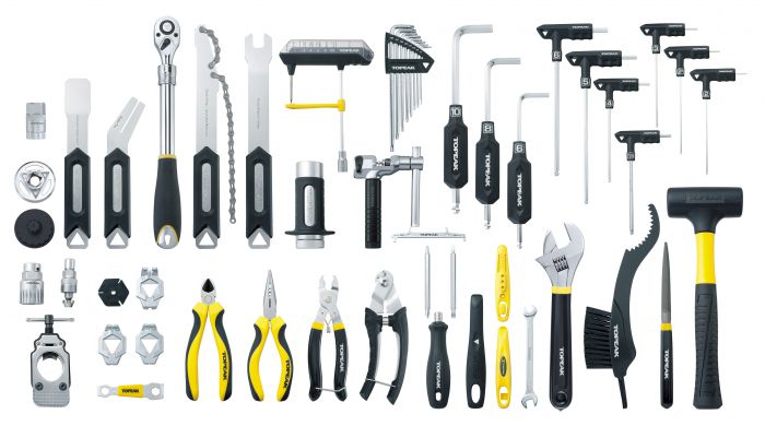

这次拆卸及保养飞轮,需要哪些工具呢?答案是:飞轮拆卸扳手、飞轮拆卸套头、棘轮板手、开口扳手、刷子、擦拭布、清洁溶剂、链条油。
清理飞轮时,需要的工具如图

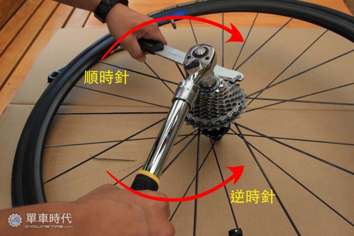

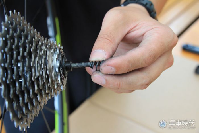

开始拆除飞轮前,需要先将后轮的变速器及快拆妥善处理好,(小提醒快拆的弹簧请保管好)首先使用飞轮拆卸套头固定住飞轮外盖,这时候可结合棘轮扳手进行,加上飞轮拆卸扳手,左右各一只并同时往反方向施力,就可转开飞轮。
使用飞轮拆卸扳手搭配棘轮扳手共同施力
小提醒,快拆内弹簧务必收好
185小教室:拆卸飞轮有比较省力的方法吗?「大抵是姿势、习惯问题,通常正向施力会比侧向来得轻鬆」依照Webb的习惯,他会将飞轮拆卸工具上的链条全数卡在齿片上,较能固定。那么两样工具同步施力扭转的原因为何?「因为棘轮座具有空转的特性,必须使用两种工具施力才能拆得开,如果只用支手固定住飞轮很可能受伤。」

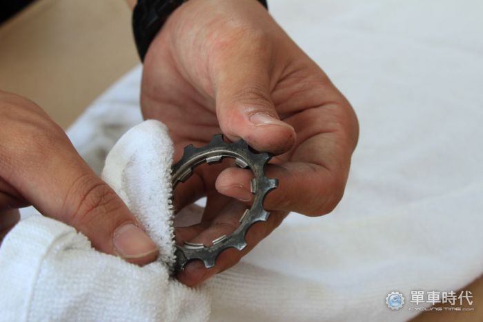

通常小保养时,在不拆卸飞轮情况下做清洁,但往往死角多无法清理得很乾净。将飞轮一片片拆卸下来,虽然较费工但是能将清洁做得最彻底。将飞轮一片片的拿下来后,先用乾布擦拭过一遍,能够降低清洁剂的用量。等到飞轮上的汙垢大抵擦拭完成后,即可将清洁剂喷洒在齿片上,等汙垢溶解后,再行擦拭。
準备清理啰~

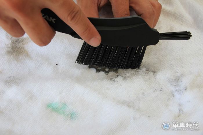

先用布大面积的擦拭一遍
面对强力髒污,可使用刷子重点清洁

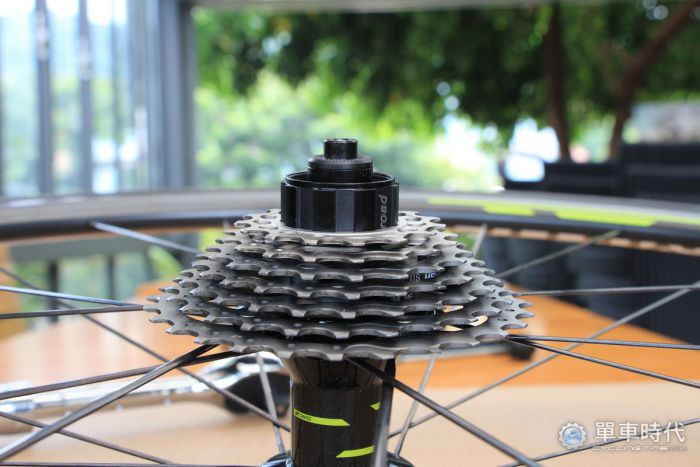

3.安装飞轮

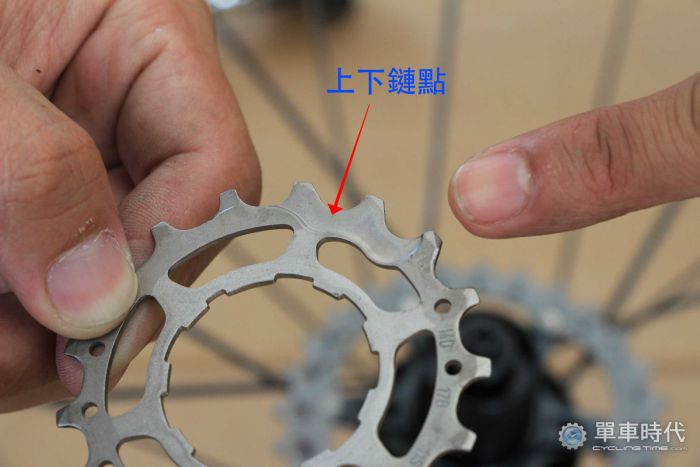

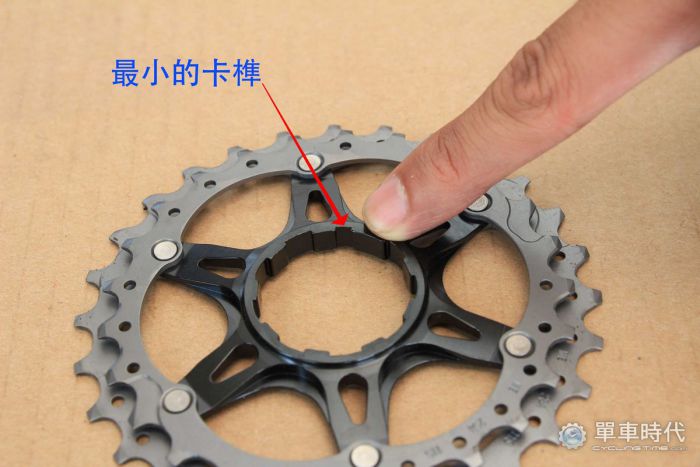

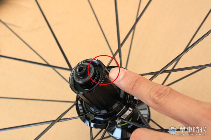

「组装很简单,因为飞轮上具有防呆装置,需要固定準确的位置才能将齿片合上去。」依照他的习惯,是对準最小的卡榫(如图所示),如此装置是为了增加消费者在安装上的辨识度。“但......为什么卡榫不做一样就好?”从完整的飞轮上可以看到如同螺旋的样貌,那便是链条的上下链点,乱排就会导致此处消失。
对上棘轮座最小的卡榫

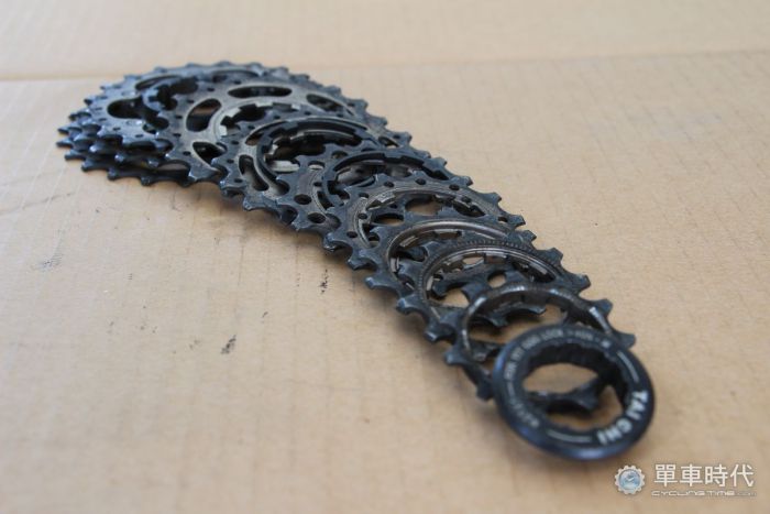

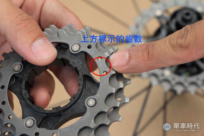

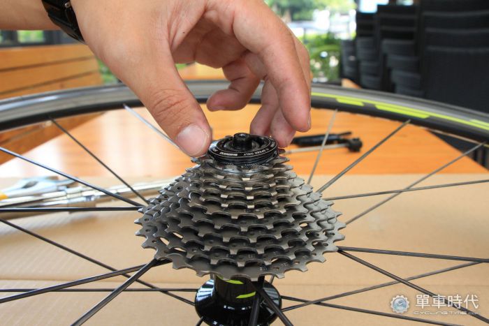

另外,安装飞轮时可依据齿片上方标示的齿数,由大到小判断安装顺序。再来要注意垫片,每片齿盘之间必需要保有一定的宽度,设计上使用垫片增加空间,如果安装时齿盘跟下一片齿盘完全贴合在一起,表示可能忘记安装垫片,会造成鍊条少了宽度而无法上链。有没有发现安装飞轮的时候,尺寸较大的尺片通常是两片一组或三片一组,尺寸较小的齿片则是独立一片,会这样设计的原因,是因为较小的齿片承受的力量较大,故耗损的速率较快,方便日后可以针对单片尺片做更换。
一片片叠上去,会发现齿牙成螺旋状

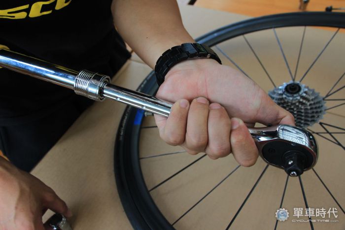

最后一片固定上盖,将牙纹锁进去即可固定飞轮,Webb特别提醒,「很多人容易锁歪,导致螺丝滑牙,且没有锁紧也会影响变速,并产生异音」其实只要锁紧,就能使齿片间的间隙不见,使用加长后的Topeak棘轮扳手锁紧,更能达到轻鬆省力的诉求。
放进上盖,将要大功告成
利用可伸长的Topeak棘轮扳手,动作加倍省力

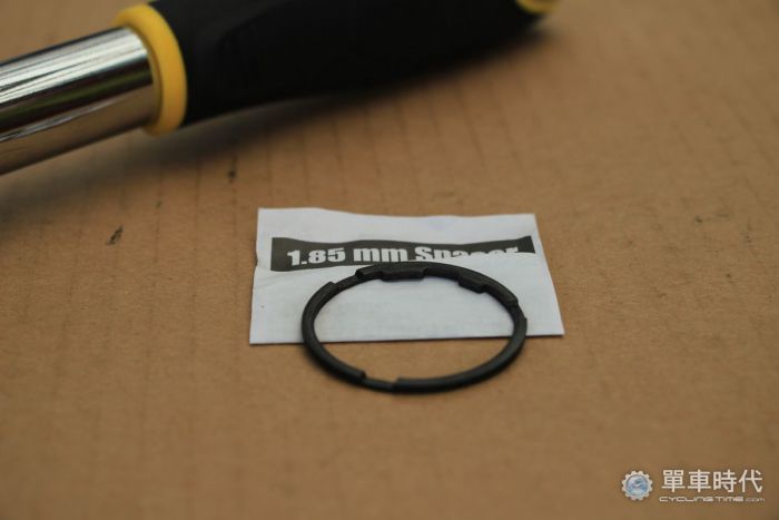

飞轮还有哪些为什么呢?小编疑惑两者的差异及替代的方案,他表示,「10s的飞轮若要用在11s的棘轮座上,需要一个1.85mm的垫片,将10s飞轮垫高,这是因为11s棘轮座长度较长的关係。」再者,清洁飞轮的频率,大概是骑乘1个月左右即能小整理一番,多半搭配链条清洁。当飞轮齿牙磨耗成尖的(月牙状),导致链条无法咬合时,这就是提醒你更换飞轮的时机到了。
10s/11s只差一个1.85mm的垫片
