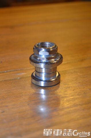

车头碗组(Headsets,简称「头碗」)即位在头管处的轴承组件,用来连接龙头手把和前叉上管,并使其可以转动、达到转向及平衡等操控目的,由于乘载轴承的座形状凸出似碗(半隐藏及隐藏式头碗在外观上则无),而称作「碗」组,常见的头碗大致可分为以下3类:

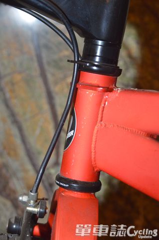

▲1.外露式-轴承位于头管之外部(上、下两端),从外观可明显看见凸起的碗组,多用于通勤车等传统或复古车种,由于结构强度较佳,因此也可见于下坡车等,较常使用内径为30mm、34mm的头管。

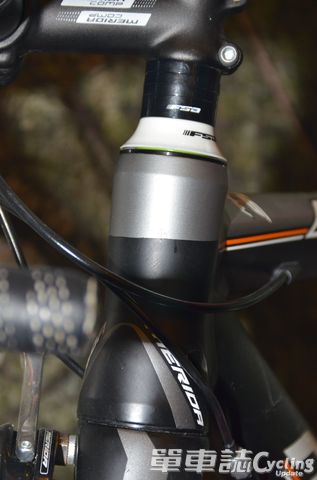

▲2.半隐藏式-将轴承部位内置于头管内,装上后外观仅露出薄薄一圈如垫片般的本体,多为公路车、登山车等运动型车款,较常使用内径为44mm、55mm或56mm的头管。
▲3.隐藏式-由于将螺牙整合于头管内侧,因此整个头碗可隐藏于头管内部,多见于登山车、公路车等高阶车种,较常使用内径为42mm、52mm或52.2mm的头管。

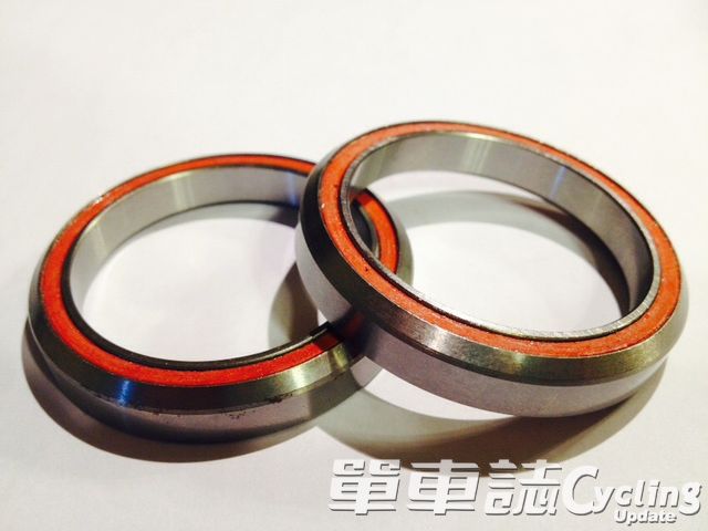

头碗的好坏

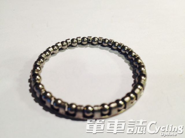

产品的材质向来是消费者最在意的一环,在早期强调刚性的前提下,头碗多用钢、铁,或是强度更高的铬钼钢製造,不过在现今追求轻量化的趋势下,许多公路车则多採用重量较轻的铝合金头碗,且透过铝合金材料的提昇来兼具刚性,另外,若以使用手感而言,头碗的轴承转动越顺畅,可以缔造越灵巧的操控性,通常密封式轴承(Sealed Bearing)转动手感会较散珠轴承来得滑顺绵密,价格也较高,但值得一提的是,并非越容易转动的头碗就越好,太容易滑动的轴承相对稳定度也较低,骑乘者需要更为细腻的技术驾驭,因此较好的头碗,必须要在转动时有类似阻尼的稳定触感,且同时拥有顺畅的特性。
▲密封式轴承(Sealed Bearing,左)转动手感会较散珠轴承(右)来得滑顺绵密。

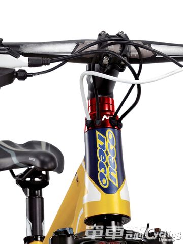

内走线进化关键

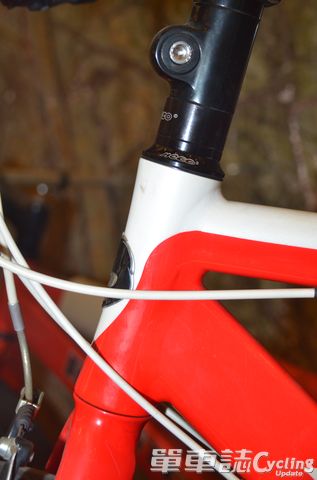

空气力学的优点已是当下显学,位在迎风最前线的煞车、变速线也成为减低风阻的项目,不仅变速器业者将俗称的「蟑螂鬚」改为和车把手整合,再搭配内走线设计的车架,无不竭尽所能想将线材隐藏于无形,却始终差了头管处的临门一脚,如今头碗领导品牌誌庆Neco推出的Neco 1,透过专利设计,可直接将从把手延伸出的线材导入头碗,再接着经过头管内部的消水孔(孔径需25mm以上)走线至上下管,在减少线材的风切阻力之余,贴着车架品牌的头管周围也更加简洁,进一步达到美观的效果。
▲Neco推出的Neco 1,可直接将从把手延伸出的线材导入头碗,不只再降低风阻,整体上更简洁美观。

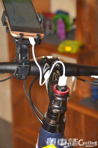

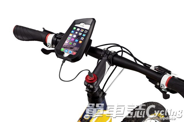

巧妙容纳行动电源

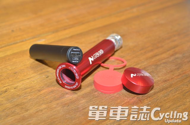

▲考量现代车友骑乘时的电源供应需求,特别将新推出的Neco 3头碗整合行动电源。
有感于越来越多车友会带着手机、导航等电子设备骑车,然而电池的蓄电力却是长时间骑乘时的一大烦恼,因此Neco也将头碗进化到科技时代,Neco 3头碗巧妙运用头管内空间,独创内置3,000mAh容量的行动电源,只要前叉的上竖管内径在23-26mm内、深度大于120mm即可安装,只要将头碗上盖打开即可充电,省去将行动电源放在车包或人身的麻烦,更能减少电线缠绕的危险,目前在台湾、中国、德国及美国都已申请专利,相信未来可造福越来越多骑单车休闲、旅行的使用者。
▲Neco 3巧妙运用头管内原有空间置放行动电源,大幅提升手机、导航等电子设备的续航力。
