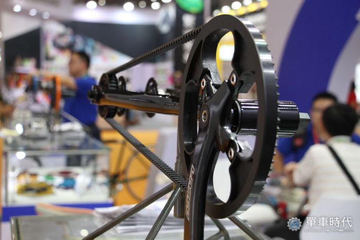

皮带、大盘、后齿全数自行生产设计
原先想将生产工业用传动品的思维移植自行车业,没想到完全不行。TOPTRANS(威全)的陈先生表示,「自行车业其实很粗糙,在和汽机车、机器相较之下,论精密度、准确度、公差要求或许都不及后两者。」遵循原有的想法,在开始投入设计研发时,竟意外碰上瓶颈。
为了迎合自行车上的各种公差,包含焊接、组装加上模具重新开发设计。为了一款自行车传动系统,就连大盘、后方齿片全数重新再製,也因此切出了一条和本业完全不同的路线。

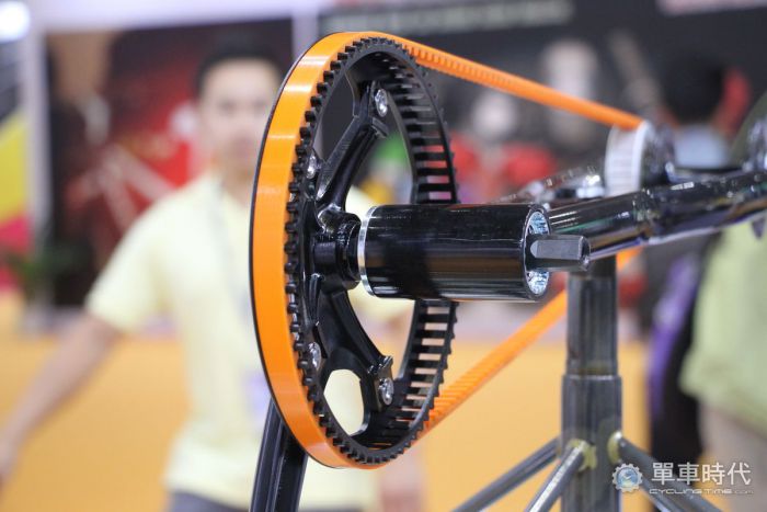

标准化的健身器材或者说工业用机械,拿到自行车业上头就说不通了,环环相扣间产生的公差,不是1mm、2mm的差异,仅仅0.几mm就能有骤大的影响。从链条到皮带有一种延续性的感觉,而自行车用的传动则採以PU(台湾生产)或橡胶材质(与德国马牌合作),乾净又能减少保养维修的时间。

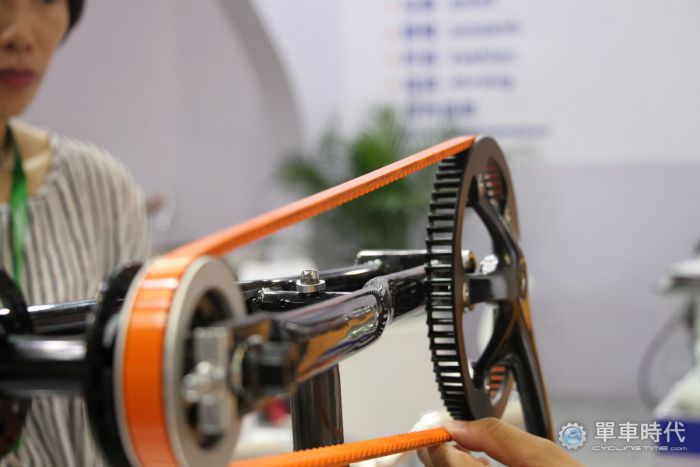

1.皮带链条不会有生鏽的问题
2.衣裤不再有沾染链条油污等困扰
3.已通过台湾检测中心测试,使用距离可达3,500K(正常使用下)
4.已通过单边拉断力达650~850公斤重的拉断测试

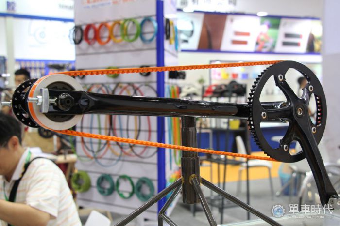

这种情况尤其对女孩子来说更是容易失守!自行车用链条在保养的时候免不了上油润滑,但是裤管处容易因为擦撞链条而沾上油泥,特别是白色素裤,若改用皮带就没这种困扰。再者,基于损耗、张力疲乏等因素,一般链条建议使用2,000K就该更换,否则容易掉链或者变速失准。
笔者反问产品不容易断裂吗?深具信心的直言,产品通过单边拉断力测试,除非骑乘时的平行度跑掉,侧边摩擦已开始产生变化,「否则材质最起码过3~5年都不容易老化。」该产品适合使用在城市通勤车、折叠车及童车上,在车速不那麽快的情况下,损耗更低。
任凭你如何拉扯都没~问题
单车用的皮带製程要求等同工业用皮带生产标准,在自然温度(零下20度~45度)情况下即便没有外出骑车使用,材料内加入抗紫外线的功能较不易老化。
产品看起来或许没什麽,但他们希望一起步就能用最完美的一面让消费市场接受。研发团队花费1年左右的时间换掉整套模具,若将工业用模式配载自行车,完全又是另外一回事。最常见的问题为产生许多自行车上不能接受的异音,比方说转起来会有轻微的响声。

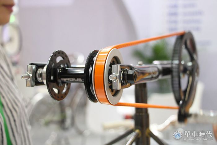

不同于一般自行车使用的拨杆,欲搭配皮带传动系统得使用内变速,虽然少了点纯粹的变速手感,却能有效解决电动车、通勤车及折叠车等容易变髒的问题。绝佳的安全性又能不受链条油左右,这样,怎能不心动?
