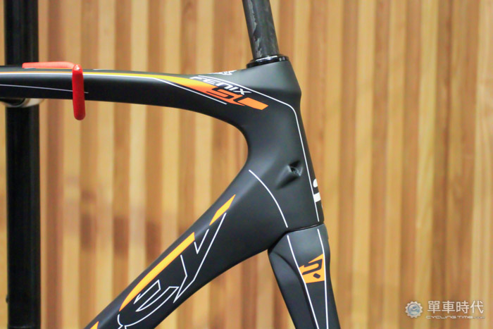

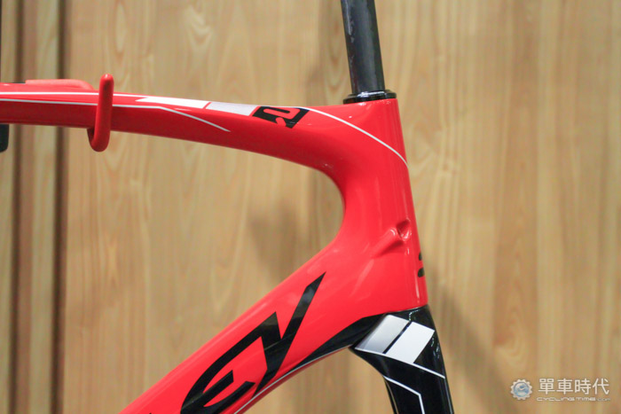

Fenix SL

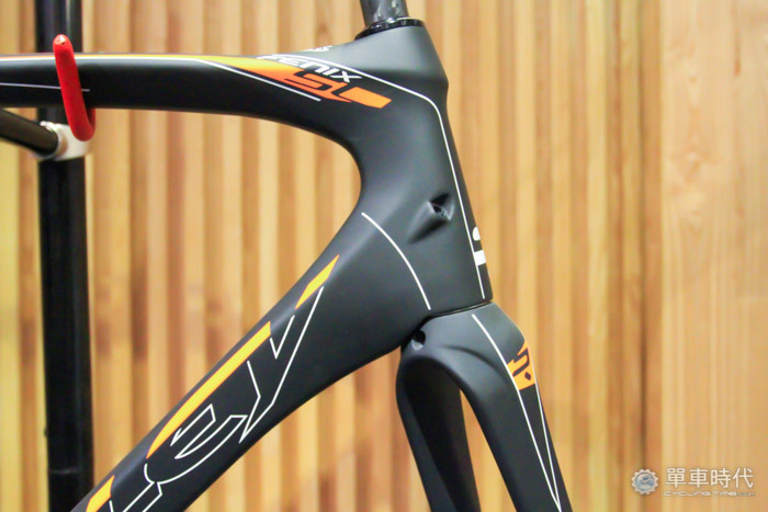

Fenix SL车架
从车架看起,很明显可以看到前三角与后三角的设计有点面熟,上管、头管、下管、前叉的部份有Ridley Noah的影子,属于空气力学造型设计,而后上叉以及后下叉就有Ridley Helium的味道,那极细的后上叉以及偏扁圆的设计,属于爬坡车型方向。也就是如此它拥有两种车型综合起来的设计方向,创造出全新的长途舒适型车款。

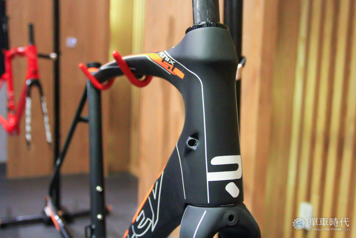

头管採用锥型设计以及空气力学设计。在空气力学设计上面,从正面看过去会具有一点腰身,降低正前方的风阻,锥型头管则可以增加车架的操控刚性。
头管
头管下方、下管、前叉部分同样也是採用了空气力学概念的设计,从这三个部分的接合处可以看得出来设计上的用心。
低风阻设计
正前方看起来有腰身
钻石型下管,目的也是在降低风阻之外做增强结构刚性的设计,从这个角度看下去,可以发现侧面的字体并不是平面的。
钻石型下管

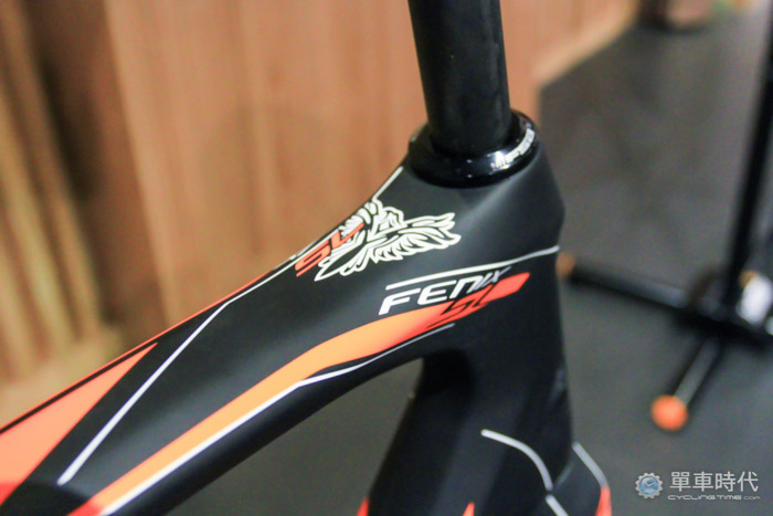

在上管与头管处,设计出了一个凤凰的图腾,也代表着Fenix SL的记号。
图装巧思
Fenix SL车架组含前叉重量:XXS 1500GR、XS 1540GR、S 1580GR、M 1620GR、L 1660GR、XL 1710GR。

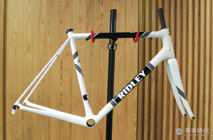

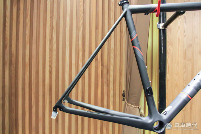

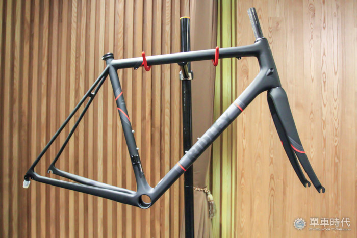

Helium SL
Ridley爬坡型车架Helium在新年度车款当中也有不错的表现,不管在重量上面或者是材料选用、设计技术等,都有一定程度的提升。
Helium SL
Helium
前面提到拥有极细后上叉,保有舒适与提昇侧向刚性的设计。
极细后上叉

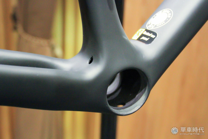

BB採用了PF 30规格,将刚性极大化、踩踏效益不流失。
PF 30

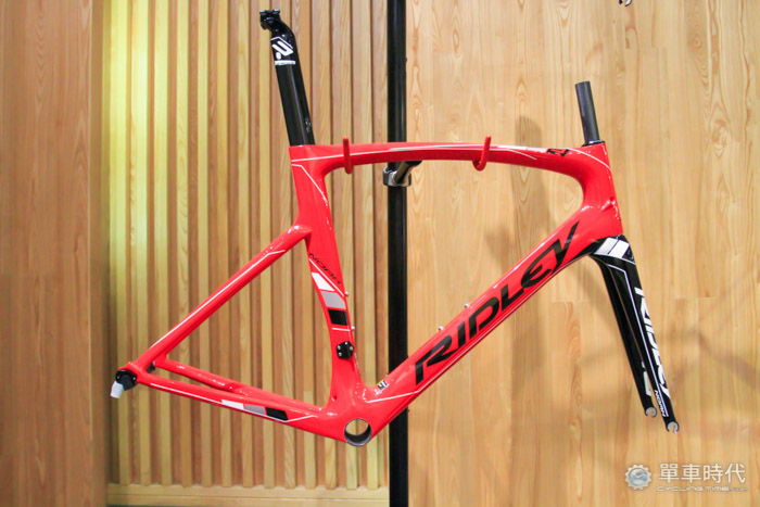

Noah
Ridley当家空气力学车款Noah,这是一款极致空气力学走向设计的车架。
Noah

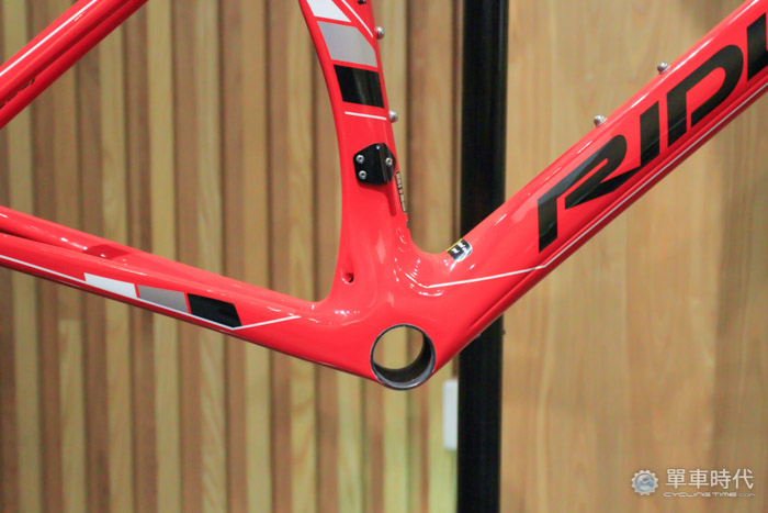

粗壮的五通使用了PF 30规格,同样也是强化刚性,让踩踏时力量不会白白流失。
强壮的五通

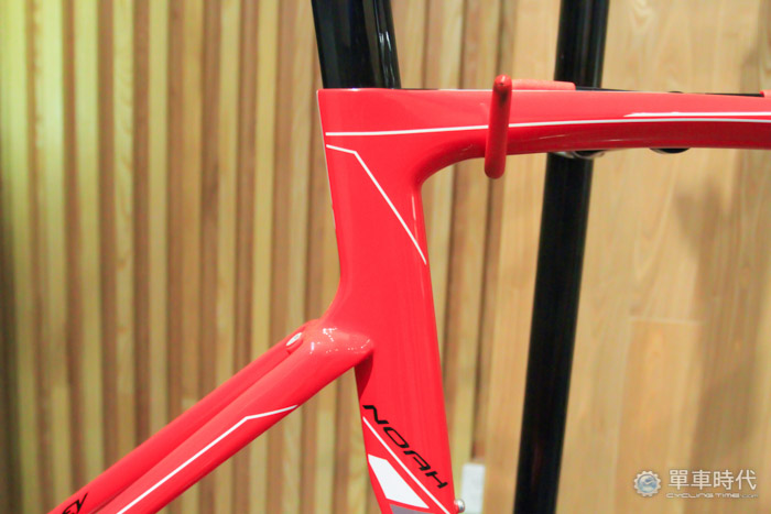

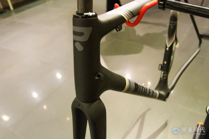

头管部分因循了空气力学的设计概念,并且是整合了前叉,让风阻降到最低。
头管低风阻设计

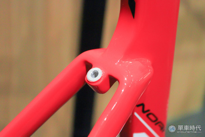

隐藏式座管束、后上叉下移、低风阻管型,在每一处都不放过能够降低风阻的设计方式。
后上叉下移

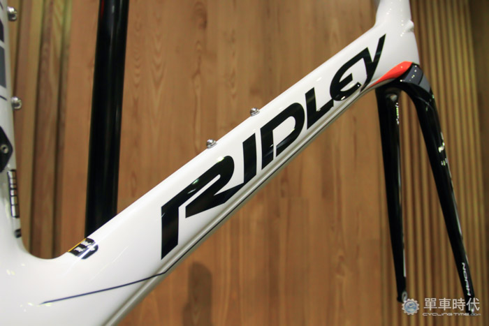

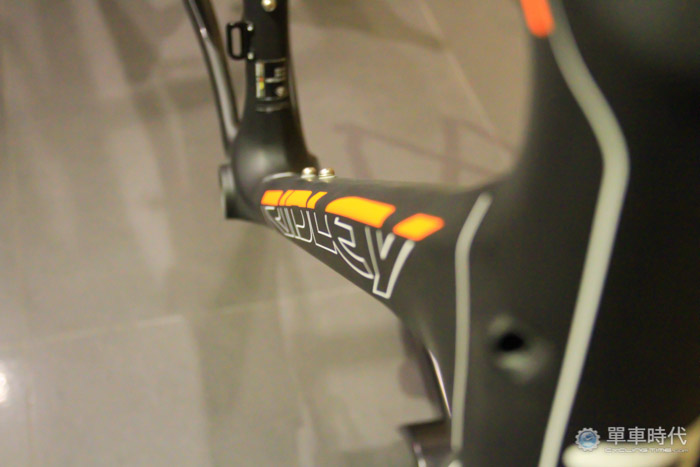

Ridley最特殊也是最招牌的一个设计,简单来讲目的就是要让气流经过下管时先产生紊流边界层,进而降低空气阻力。
下管处的沟槽设计
