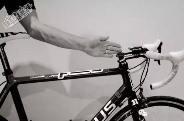

1.座垫到把立距离
将手臂置于座垫前,中指应该刚好碰到把立的中心。这个是用于量度座垫到把立的距离。

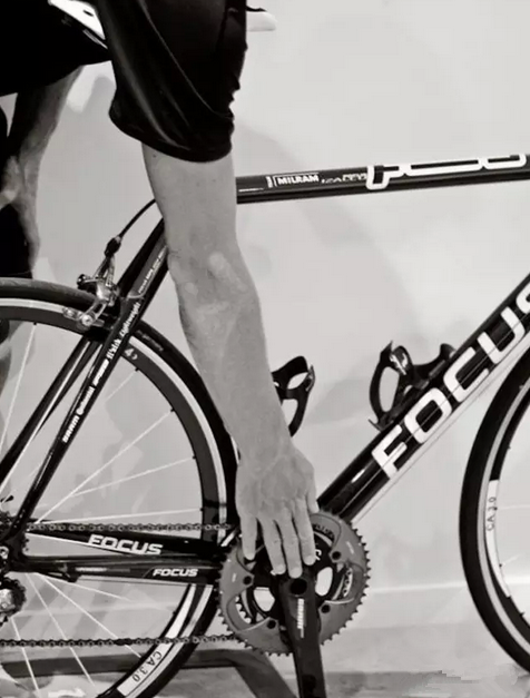

2.鞍座高度
然后确定座垫高度。腋窝置于座垫,中指刚好碰到BB顶端。研究表明,每人股骨和前臂的比例是永恒的,所以这个测量方式很科学。

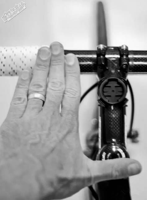

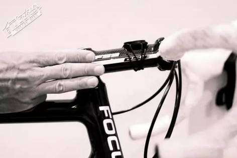

3.把立的高度和长度
把立的高度和长度和座垫的位置直接关联。由于这部分与个体灵活性大有关联,所以测量结果有些许浮动空间。不过,研究亦已证实躯干的旋转度和手指尺寸是有必然联系的。专业车手可用3根手指量度把立的高度,把立顶端到头管顶端应是刚刚好3根手指宽度。老人、通勤者和骑行驴友则需要4(有时甚至达5)根手指宽度。
把立长度不可调节,所以在购买时需特别留意。将拇指和食指形成90°角,当拇指固定在头管顶中心时,你的中指应该和把立尾端齐平。
