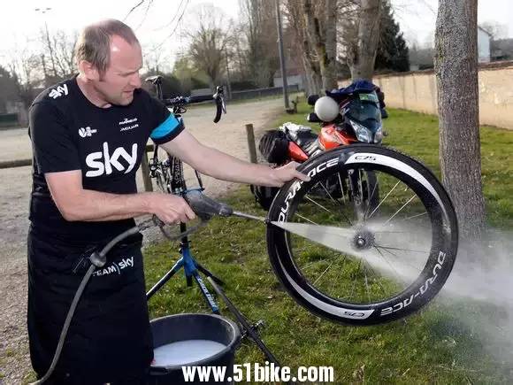

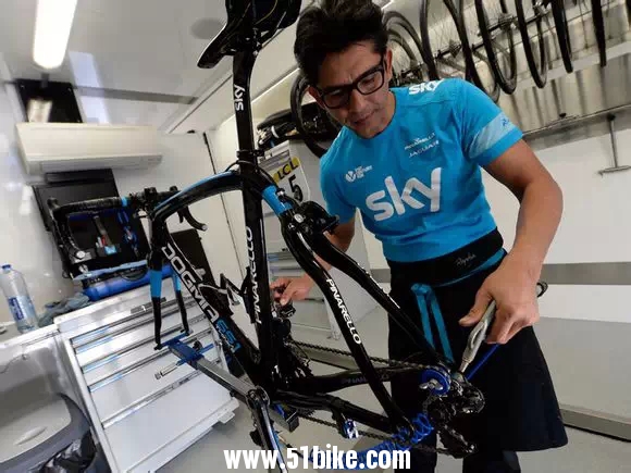

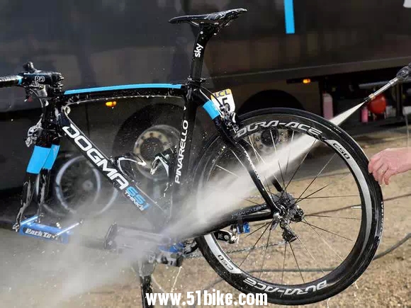

第一步:把你的车用水淋一遍。这将把车架最外层的尘土和脏物移除,并确保所有的部件被打湿。(这是喷雾状哦,最好别用高压水枪)

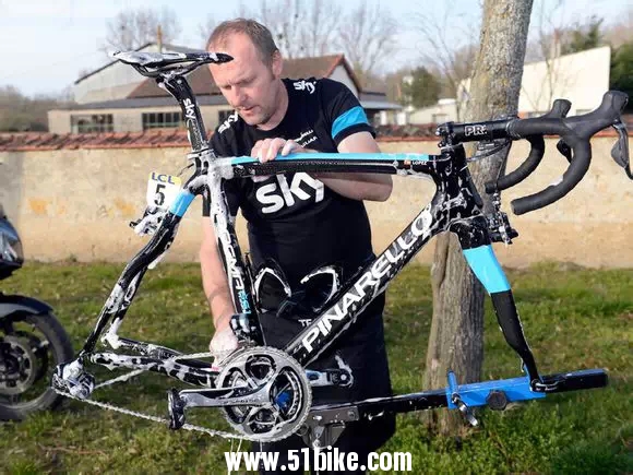

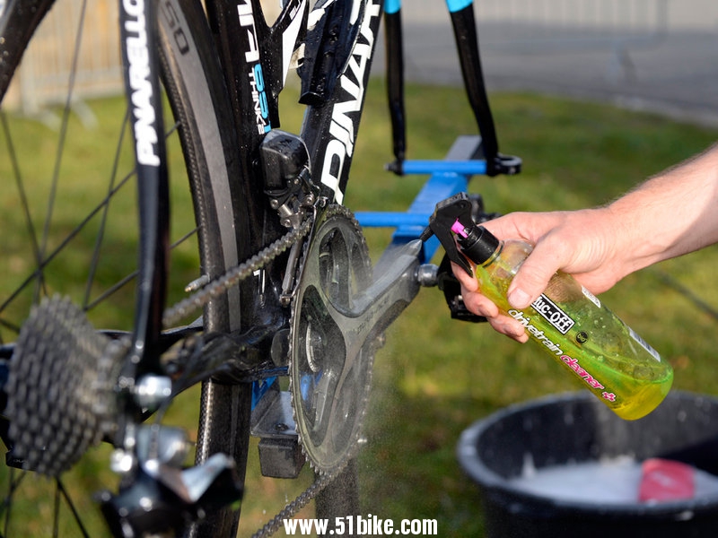

第二步:将自行车清洁剂喷在前叉和车架上,这会使车架上的赃物松软。

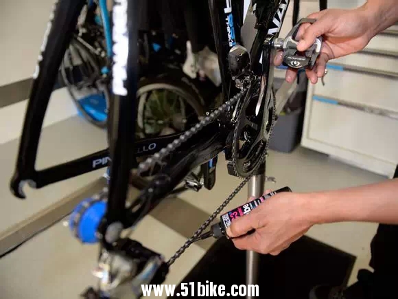

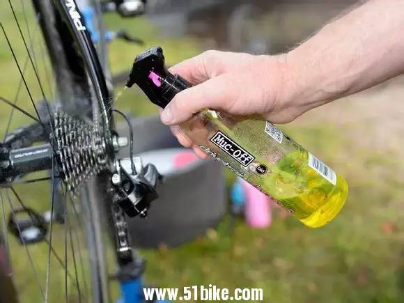

第三步:在车架上的自行车清洗剂发挥作用的同时,关注你的传动系统。(链条,牙盘,飞轮,拨链器和脚踏)
第四步:撒上链条清洗剂来软化链条上的油脂,让它发挥作用2分钟,然后用刷子或布用力擦掉。
第五步:回到前叉和车架的清洁(它们已被我们忘记了3到5分钟),用海棉擦它们。
第六步:确保脏物能去到的每个角落,缝隙,都有被擦到。

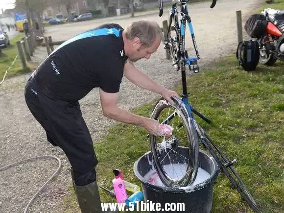

第七步:每个轮子也要用自行车清洁剂。
第八步:用新鲜的,干净的水冲洗轮子。
第九步:传动系统和车架也应被冲洗,来移除污垢。
第十步:如果你用牛逼的水枪(如果直译,就是喷气水枪)清洗,小心,让它远离敏感的轴承。

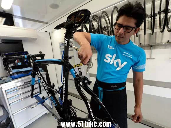

第十一步:当你的车干净了,晾干和润滑的步骤来了。
第十二步:确保车上零部件中没有水。

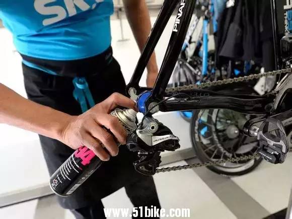

第十三步:我们的技师用Muc-Off's MO-94 ,他也能使水分流失(赤裸裸的广告。。。各位看官清洗品牌随意选)。

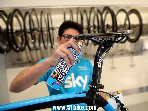

第十四步:轻轻润滑所有活动部件,免被腐蚀。
第十五步:在车架和前叉上喷保养喷剂, 闪亮上光。

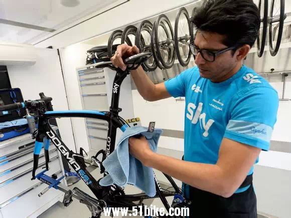

第十六步:车架最后应用布擦亮,留下闪亮的漆面。

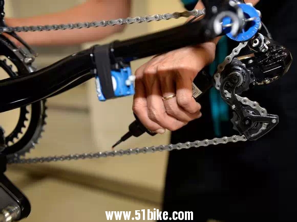

第十七步:最后一向程序就是上链条油,天空车队根据不同的天气,选择干/湿两种油。
第十八步:湿的润滑油在雨天和泥泞的条件下使用,干的在干燥和尘土飞扬的时候使用。
