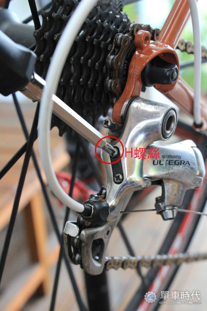

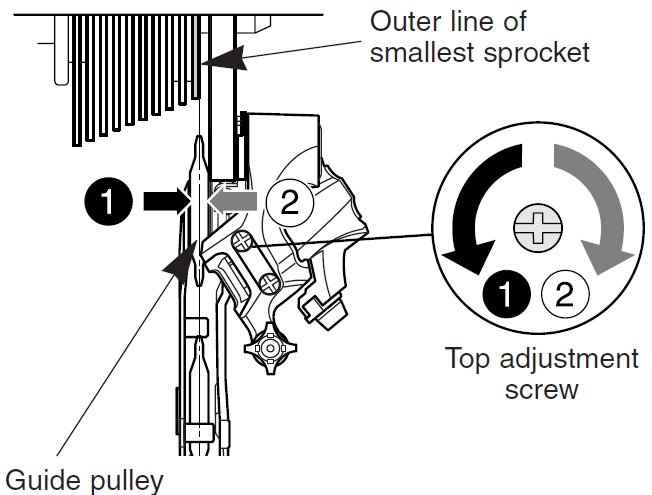

1.H高位螺丝(高速档),使用工具:十字螺丝起子
步骤一:飞轮换到最小,放鬆变速线。

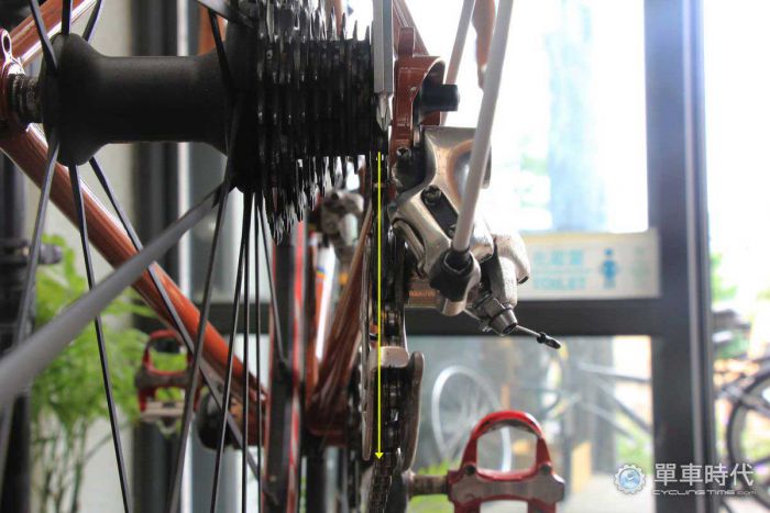

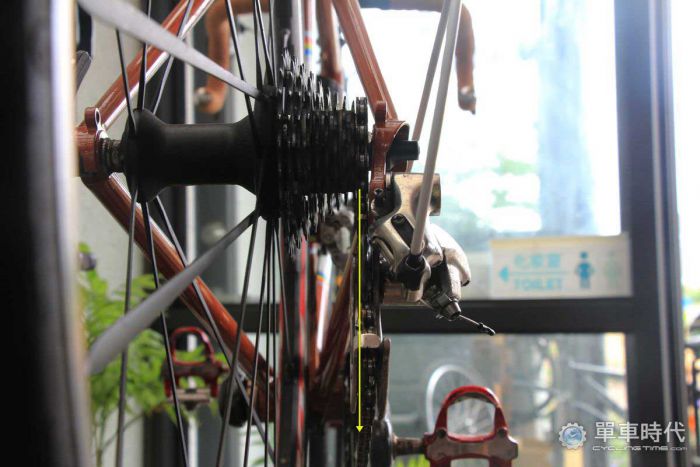

步骤二:从单车正后方观察后变速器,后变速器上2个导轮中心线必须对准最小片飞轮的外侧。若发现非如下图图示的位置,则需要调整H高位螺丝。顺时针旋转H螺丝,导轮则往内移动;逆时针转开H螺丝,导轮则往外移动。
步骤三:锁固变速线。
顺时针,导轮往内移动;逆时针,导轮则往外移动?SHIMANO
可以发现,这时候的导轮及飞轮并不是一直线
这是已经调整好的状态

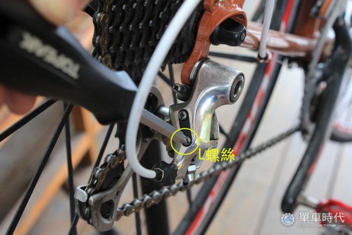

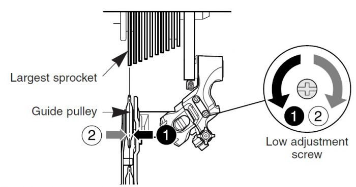

2.L低位螺丝(低速档),使用工具:十字螺丝起子
步骤一:飞轮调整至最大。
步骤二:从单车正后方观察后变速器,后变速器上2个导轮和最大片的飞轮位置是否位于一条垂直线上。若发现三者不是位于同一条垂直线上,则需要调整L低位螺丝。顺时针旋转L螺丝,导轮则往内移动;逆时针转开L螺丝,导轮则往外移动。

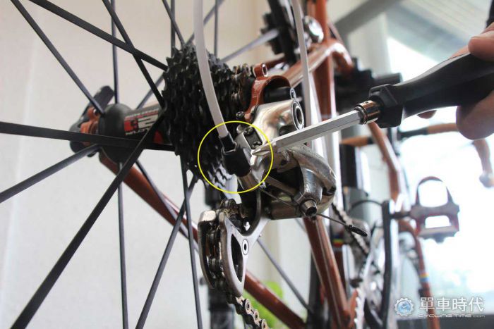

3.调整变速线张力
调整完高低位螺丝后,开始测试后变速器作动的顺畅度,如果飞轮由大变小速度延迟,则可能是变速线张力太紧;反观太鬆,则影响的是小变大的速度。这时候就可以调整张力微调螺丝,逆时针旋转微调螺丝,可增加变速线张力;反方向旋转则是鬆弛张力。
黑色的微调螺丝

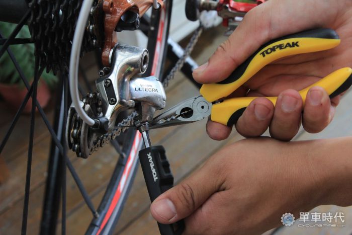

长时间使用变速,变速线张力鬆弛,如果微调螺丝已经转到最开,无法再调整的状况下,则需重新拉紧变速线。先将微调螺丝顺时针转到底,再利用Topeak尖嘴钳,搭配5mm六角扳手,同步将变速线拉紧后锁固。
重新拉紧变速线

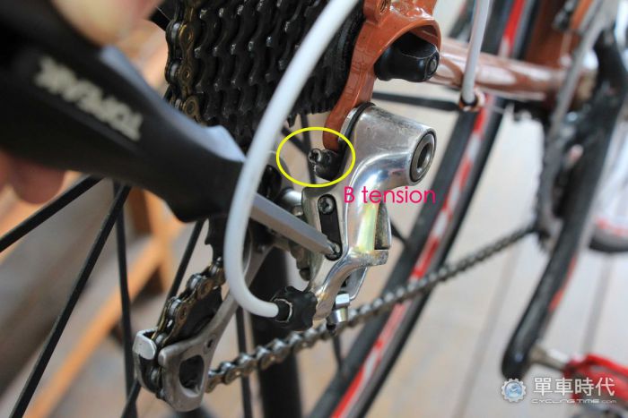

那麽B tension螺丝又是在什麽时候才会动到?
B tension 螺丝的功能,主要是再调整导轮与飞轮之间的水平距离。「大部份是更换飞轮的时候,如原先使用28T,要更改成32T的时候,就需要调整B螺丝。」通常一般情况不需要做调整。
更换飞轮的时候,会动到B tension
Roger表示,车友最常遇到的问题不外乎是,飞轮下不到最小齿,意味着H螺丝的位置没有调整好;飞轮上不到最大盘,这就反应了L螺丝没有调整好。如果在改变速别的过程中稍嫌不顺,那就是变速线太紧、太鬆的问题,车友们大致上容易碰到的问题即为此。
特别提醒,后变速器之H/L螺丝正是所谓的限位螺丝,如果限位螺丝没有调整好,变速不准只是小事,最怕的是链条往最小片或者最大片的飞轮外侧掉链,一旦发生如此情况,行进间很容易造成链条卡死,进而导致意外及机件受损,不可不慎。
「交车的时候就应该要调整好,平常无须过度更动。若需要倒车平放于地面时,务必将变速器那面朝上平放,减少变速器遭到摩擦或者撞击的机会。」

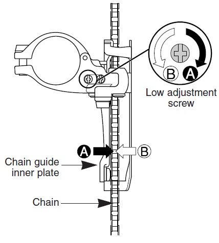

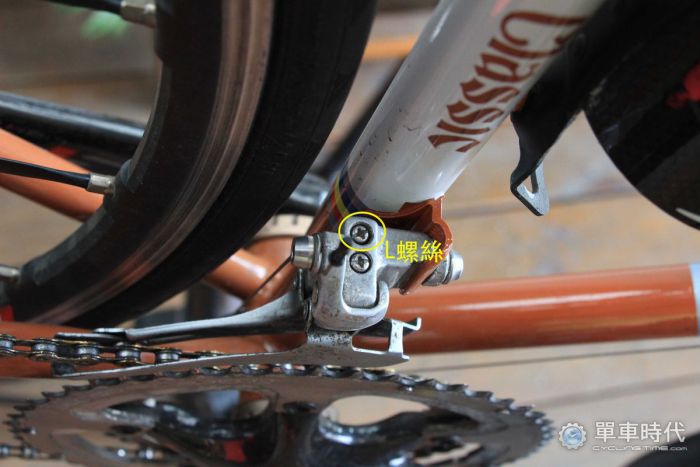

步骤一: 将大盘链条放到最小盘(内侧),飞轮放到最大盘(前小后大)。
步骤二: 从单车正上方观察前变速器,前变速器内侧拨链板是否与链条距离0~0.5mm。若发现链条与内侧拨链板距离小于或大于这个区间,则需要调整L低位螺丝。顺时针旋转L螺丝,拨链板则往外移动;逆时针转开L螺丝,拨链板则往内移动。
顺时针,拨链板往外移动;逆时针,拨链板则往内移动?SHIMANO

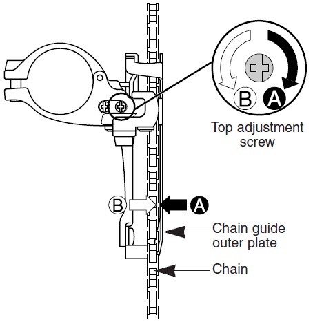

步骤一: 将大盘链条放到最大盘(内侧),飞轮放到最小盘(前大后小)。
步骤二: 从单车正上方观察前变速器,前变速器外侧拨链板是否与链条距离0~0.5mm。若发现链条与外侧拨链板距离小于或大于这个区间,则需要调整H高位螺丝。顺时针旋转H螺丝,拨链板则往内移动;逆时针转开H螺丝,拨链板则往外移动。
顺时针,拨链板往内移动;逆时针,拨链板则往外移动?SHIMANO
