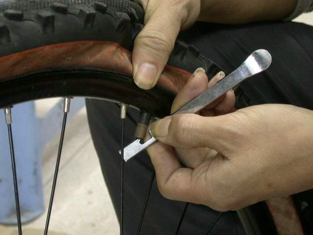

            撬胎的第一步是放掉内胎所有的气,我们可以用撬胎棒的卡口部分顶住气门心来放气。

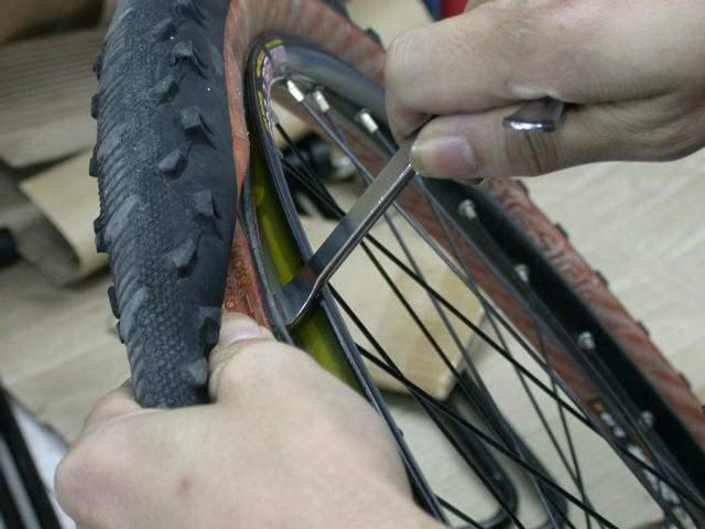

            首先,你要认清楚撬胎棒是使用哪个头,用哪面来撬。在这张照片里,我们可以看清楚,使用的是圆的那一端,挖胎的时候,我们是将略微向上翘的部分用来撬的,也就是说,这个部分是等下要进入外胎进行撬胎的。
            第一棒的位置是和气嘴相反的那边开始。首先要捏住外胎,把它往一边拉,然后将撬胎棒插进外胎底部,记得不要将撬胎棒插的太里面,不然可能在内胎上多留下几个洞洞哟,撬棒也不要插的过深,否则会将另外一侧的外胎一起撬出。

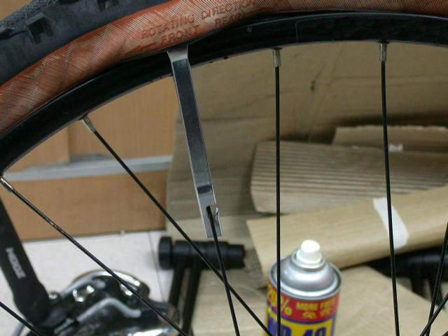

            第一棒撬开后,将撬胎棒的卡口固定在钢线上。

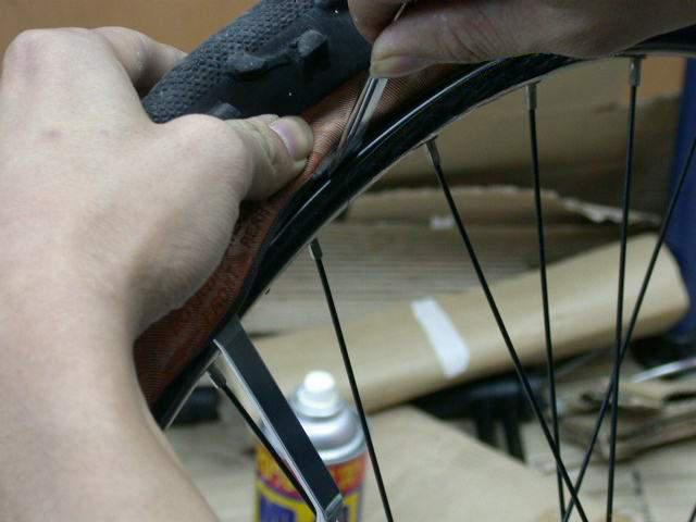

            第二棒的位置和第一棒不能太远,靠近第一棒,步骤和第一棒一样(如果第二棒的距离太远,会导致张力太大,不好撬出,且对胎边也有损伤)。撬完后,一样是将卡口卡在钢线上。
            第三棒可以比第二棒位置远了,步骤相同。

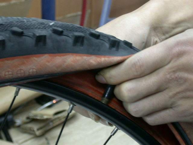

            接着从钢圈上拿出气嘴。这个步骤要小心点,用两个手指夹住气门芯底部,然后拉出来。记得最好撑开外胎。这里千万不要因为气门没拿出来就用蛮力,那样会损坏气门芯的底部。
            最后把外胎向一边用力掰就可以取出外胎。
