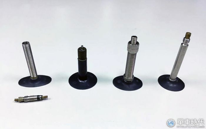

1. 「气嘴有多少种类呢?」
市面上自行车的气嘴,以法式、美式、英式3种为主流,除此之外,还有闽南话俗称「鸡肠仔」的德式嘴,不过在美嘴出现后,德式嘴在台湾已经相当少见。
由左至右分别为RV、美式、德式、法式气嘴

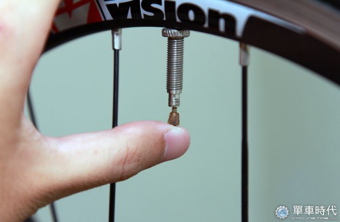

2. 「奇怪,怎麽打不进去?」
小而轻的法式嘴,常见于公路车或中、高阶山地车品项。由于气压与长时间固定的关係,直接打气往往会遇到困难;建议车友在打气前,先将气嘴头鬆开,用手指轻轻按压,这个洩压的动作,会让打气的工作变得较为顺利。
这个轻轻按压的动作,想必对车友们来说并不陌生

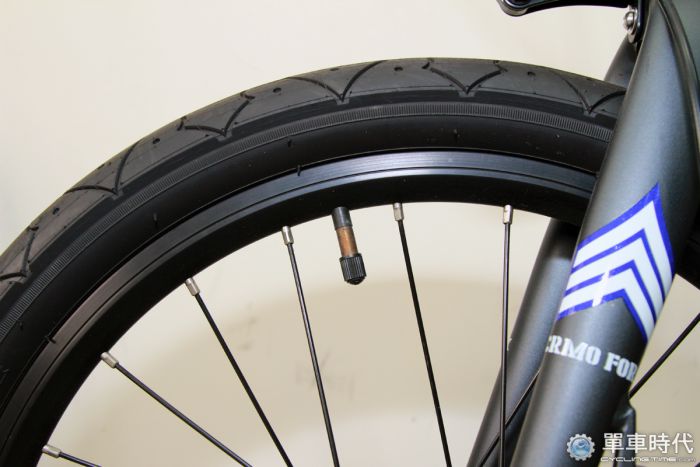

3. 生活中常见的美式嘴
以台湾来说,美式气嘴日常生活的泛用性最高,常见于山地车、通勤车品项。一般轮胎行、机车行、加油站,也仅适用美式气嘴。公路车友如使用法式嘴,出门在外,不妨自备转接头。
便于保养的美式气嘴,在日常生活的泛用性最高

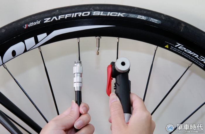

4. 转接头也能承受高压
只要确实锁固,使用转接头打气,也不会有胎压上不去的问题。倘若发生漏气,问题除了转接头之外,也可能出自打气筒本身长期使用的磨耗,进而发生漏气或脱落的状况。

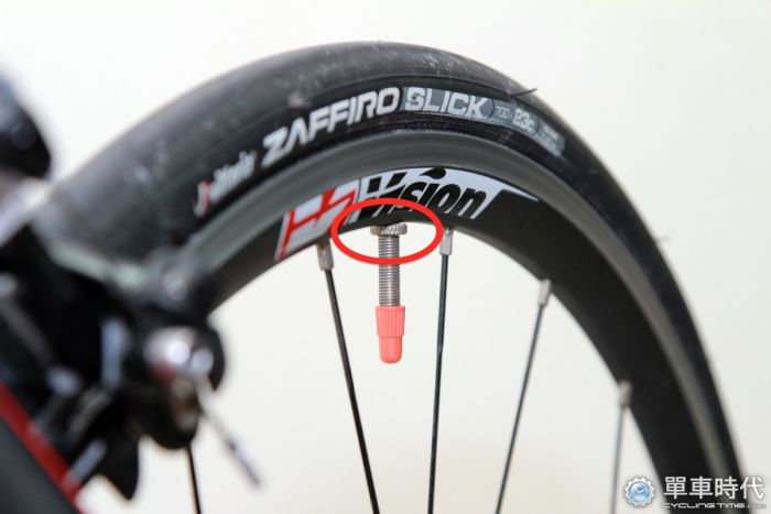

6. 「固定环的功能是什麽?」
避免骑乘当中,气嘴头与内胎产生摩擦,固定环的作用为稳定气嘴头、框体与内胎三者。惟建议固定环在使用时不要锁得太紧(只需用手动锁固即可,无需用扳手或其他工具辅助),假如锁得太紧,可能因轮圈、轮胎之间的位移,而意外扯破内胎。

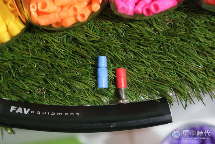

10. 「气嘴盖到底有没有用?」
气嘴盖仅为防尘、防潮的用途,不同于轿车使用的金属防尘盖,会搭配橡胶垫片,自行车防尘盖基本没有保气的效果,没装并不会漏气。
除了防尘,造型也是气嘴盖的考量之一
