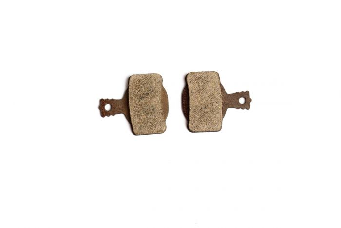

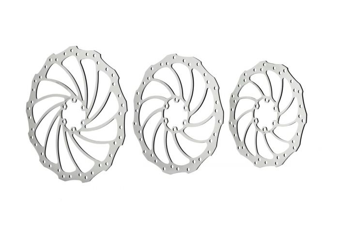

长期在液压煞车设计及製造以「安全」为优先至上的MAGURA指出,MAGURA自1893年开业来只想做好的东西,产品设计与检验给自己订定极高标準,现今这个想法仍在是MAGURA集团在开发设计的宗旨。考量车友购买一辆爱车,骑乘地形千奇万变,同时包括平路、上坡或是长距离下坡等,强调安全为第一优先的MAGURA,对「制动力」的要求远优于标準,坚持使用2.0mm厚度的碟盘(较他牌厚10-15%)与含有金属成份複合型来令片,希望提供车友们有效率的煞车力道,即使在高速骑乘,仍能够透过绝佳制动力减缓速度,以保障车友的安全。
MAGURA MT2使用含有金属成份複合型来令片,让煞车制动力远优于标準

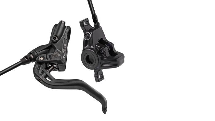

安全考量也让车友们在近年来喜爱使用MAGURA的MT2、MT4、MT5等液压煞车产品,对MAGURA液压煞车提供的强大制动力讚不绝口,但是却对MAGURA入门款产品MT2的煞车抖动及严重碟盘异音的状况,总是感到困扰。
玛古拉亚洲区技术主任,同时也是资深自行车技师兼玩家的陈平宪(Pincus Chen)表示MT2虽然是MAGURA入门款产品,但仍秉持家族血统,有一定水準的制动力。针对MT2出现的煞车抖动及异音,在他长时间与车店、车友及经销商讨论后,他认为有以下的建议及提醒:

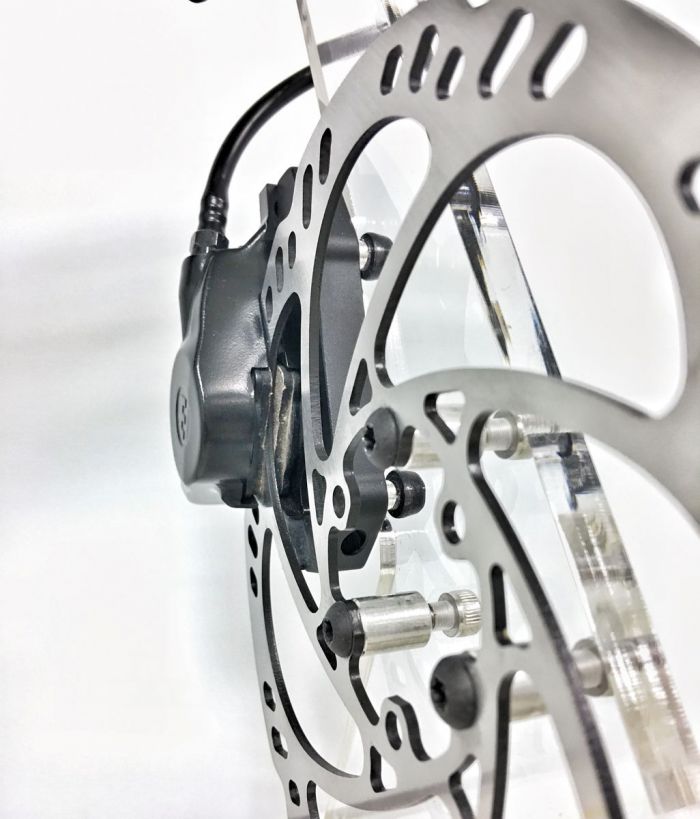

1. 对锁件强度及锁固力道及强度是否相符?
2. 碟盘与来令片是否清洁,如有汙损应该更换。
3. 尝试碟盘重新锁固,确认花鼓碟盘锁固面是否平整,碟盘固定螺丝应依照原厂指定扭力
   锁附。
4. 前叉及车架卡钳锁固座与花鼓轴心的垂直平整度,卡钳和转接座固定螺丝应依照原厂指
   定扭力锁附。
5. 车架头管碗组组装是否确实无间隙摇晃?
6. 轮组幅条张力不平均或张力过低?

陈平宪表示,由于MAGURA强调煞车制动力,所以来令片磨耗材质中的富含金属成份,在来令片过热的情况下,会造成车友们在煞车时,或骑乘时有异音情况出现,有些店家建议车友换用树脂成分较高的来令片减轻异音,虽然可以减少噪音的问题,但是制动力也随之妥协下降。
重视车友们骑行安全考量,MAGURA原厂坚持搭配2.0mm碟盘,对于车架及轮轴垂直度等公差要求精準度高,只要车架卡钳固定座没有铣平,卡钳会有歪一边情况出现,使得来令片的面跟碟盘的面无法呈现平行,公差偏移出现,就会发生异音。目前有车友使用其他厂牌厚度减少10%的碟盘,据称能有效减低噪音,但是同样需要牺牲制动力,且在手感上深深受到影响。使得制动力与噪音也成为车友与车店技师两难的抉择。
较佳制动力的来令片材质及2.0mm的碟盘,是MAGURA对车友人身安全不愿妥协的坚持,无法预知车友会在哪些地形骑乘,另一方面也无法得知车友速度有多快,MAGURA透过煞车协助车友们骑行「安全至上」,快乐享受每趟骑乘回忆,让车友能够尽情体会自行车运动带来的魅力。
MAGURA的碟盘厚度坚持使用2.0mm,提供车友们有效率的煞车力道
