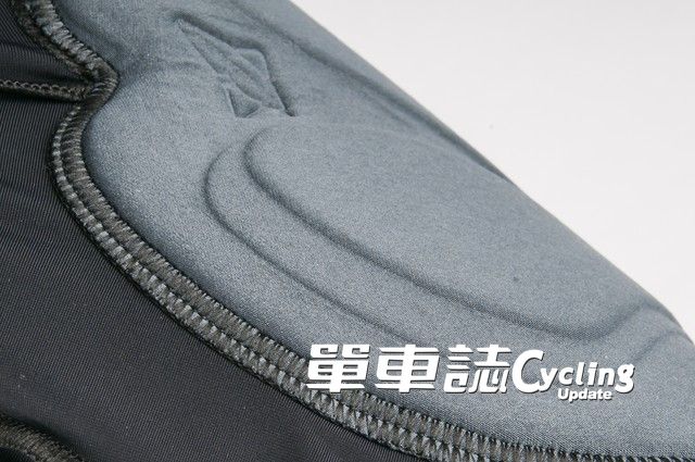

车裤
◎车裤比车衣更容易鬆弛,若情况明显则可更换。
◎裤垫破损、裤垫与布料交接的缝线脱落。
◎鬆紧带出现弹性疲乏,可以留意是否换新。
※保养方式:遵照洗涤指示以外,使用中性清洁剂手洗,若丢洗衣机则使用洗衣袋,反面洗晒。
▲车衣以一週骑乘一次的骑乘频率计算,通常可以使用1-2年。
▲车裤中的裤垫与布料交接的缝线如果脱落,建议换新。

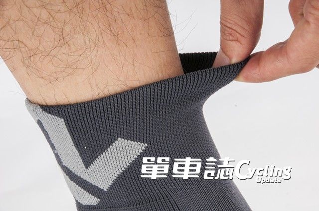

车袜
◎出现破损、脚底部份变薄、鬆紧度不足等情况皆可换新。
▲车袜的鬆紧带度如果过鬆,就建议换新。

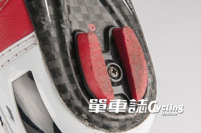

车鞋
◎公路车鞋最常见的情况是鞋跟磨平,但是部分品牌的鞋垫、扣具和鞋跟可以更换。
◎登山车鞋通常是穿到鞋底磨平,才建议换新。
◎靠近曲柄侧的鞋身容易破损,需要多加留意。
※保养方式:清水擦拭表面,保存位置为阳光不会直射、且不潮湿的环境。
▲部分品牌的鞋跟是可以更换的,如此可延长使用寿命。
