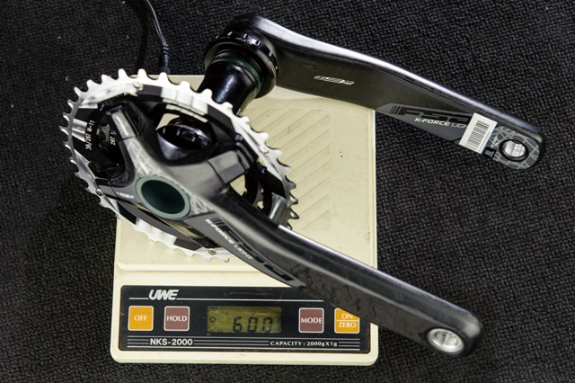

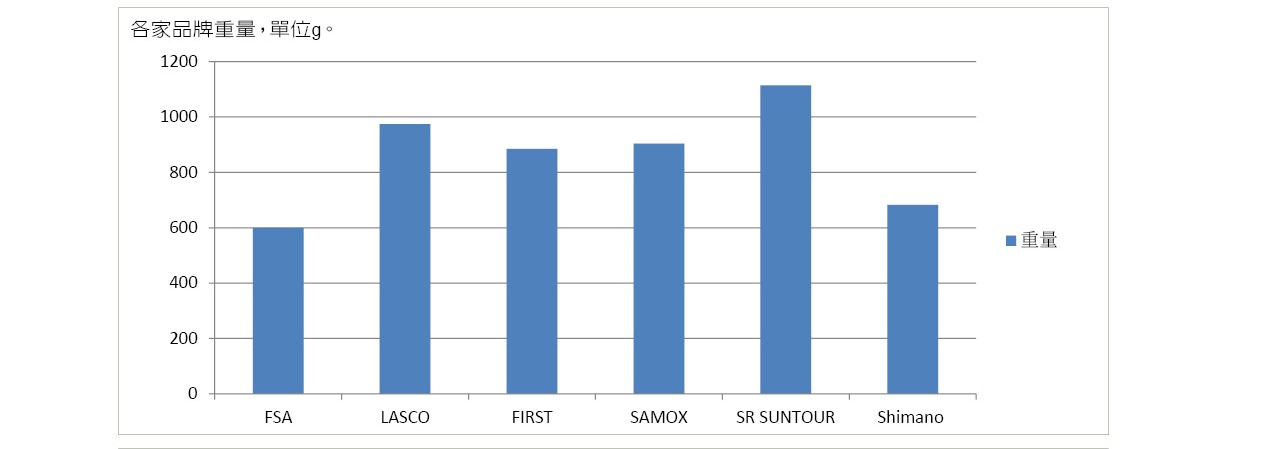

放置在精确度1g的电子秤上,测量大齿盘曲柄组(含BB)重量,单位为(g)。

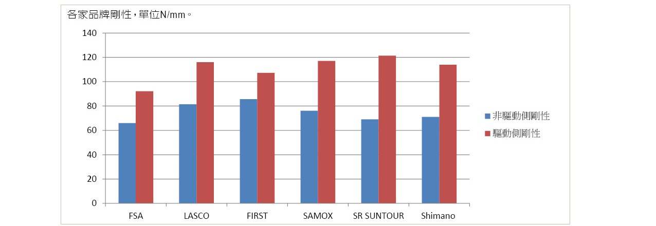

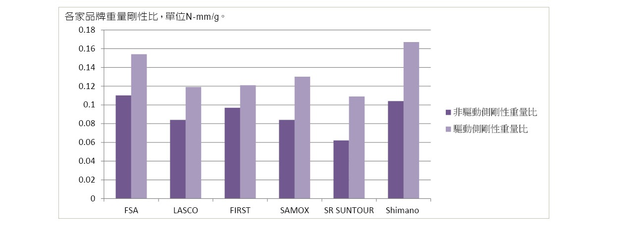

参考EN测试架设条件,安装五通心轴与曲柄组于治具之后,使曲柄呈水平状态,挂载链条使其限制曲柄组转动,并安装一刚性踏板治具,并且向下垂直施加100kgf,分别对左侧与右侧进行测试后,记录位移量后计算刚性值-100kgf/位移量(mm)。数值越高代表刚性较好。
C.重量刚性比
透过刚性(N/mm)除以重量(g),可得知产品之刚性与重量间所呈现的对应关係,藉此了解产品于轻量化的过程中是否保有刚性之特性,或者刚性优劣是否因为材质不同所导致。数值越高代表刚性比越好,仅取自小数点第4位。

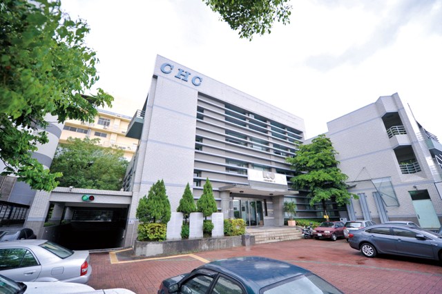

财团法人自行车暨健康科技工业研究发展中心(CHC)长久以来致力于提升台湾自行车、电动辅助自行车、健身器材及医疗辅具产品之设计开发及品质检测服务。CHC检测实验室拥有国际级检测实验室能量及测试工程人员,可执行各国标準规範、及其他非标準与性能测试与业界相关协力实验室之辅导。自行车中心检测实验室为台湾目前专注于自行车测试的唯一法人单位与第三公正单位,除了与国际验证公司TUV、DNV相互合作多年外,并早已取得TAF测试实验室认证。同时CHC亦是台湾交通部及环保署授权电动辅助自行车及电动自行车测试唯一型式审验单位,也是日本自转车协会授权为海外检查业务、亚洲唯一认可机构。
