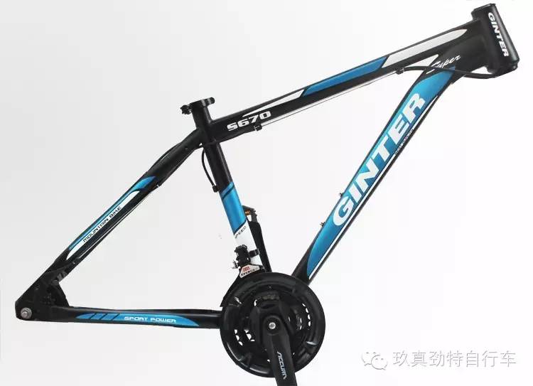

这里就新手一开始最头痛的问题“车架尺寸的选择”做一个简单的解说。新手玩家最头痛的是,比如,我身高180cm,应该选择什么尺寸的车架,解答如下:
每个人的身长、脚长、手长均不相同。但是,现今的车架大都可以以调整座椅前后、高低、手把远近,作些微调整来配合自己最适合的骑乘姿势。以身高挑选正确尺寸,再“微调”座椅或龙头、把手,来顺应个人手脚长短才是最正确的,而挑选不适合的车架,再“更换”座椅或龙头、把手,来顺应个人身高与手脚长短则是舍本逐末。有的人单以脚长来选择车架是不对的。例如有个180cm的人腿短,脚长75cm,照那种说法就要选择16寸的车架。但是腿短相对身体一定就长,符合了他的脚却无法符合他的上半身,想微调都没办法。所以一定要以身高来挑选正确的车架,才有微调的空间。
以26寸轮径的自行车而言,180cm的身高立管尺寸就是18寸最适合了,170cm就是17寸准没错,160cm当然就是16寸莫属啦!150-160的身高则可选择14 - 15.5寸的车架。身高180以上的则建议亲自去试骑朋友的18至21寸车架(因轮径不变,故身高160以下与180以上的车架尺寸值会开始偏差)。
700c车架轮径公路车:上管长49(+-0.5cm)适合身高155(+-5cm)的车友;上管长50(+-0.5cm)适合160(+-5cm)的身高;上管长51(+-0.5cm)适合身高165(+-5cm);上管长52(+-0.5cm)适合身高170(+-5cm)上管长53(+-0. 5cm)适合身高175(+-5cm);上管长54(+-0.5cm)适合身高180(+-5cm),以上为一般建议值,身短腿长者,尽量勿超出建议值。
车架为自行车最重要的骨干,车架选对,骑行是彩色的(将来想改什么也没问题); 车架选错,骑行就会变成黑白(现在调什么都没用——将来可能最想换掉的第一个就是车架了)。但是因为一般成车都以制式化固定尺寸生产(同一型号大都以每间隔二寸为一尺寸生产)。有的型号成车只出16 - 18 – 20,而有的型号成车只出15 - 17 - 19尺寸的车架,就好像买衣服的S - M – L。而有的还是外国尺码的,(一些车架就是以XS “156-165cm” - S “166-175cm” - M “176-185cm” - L “186cm以上”为单位)。
若是你喜欢这种车款,但是并没有刚好适合你的车架,如此一来就必须挑选和合适尺寸最接近的车架尺寸去迎合你的身高,所以就产生可容许误差范围尺寸选择。以170cm为例,最适合的是17寸的车架(16.5-17.5寸内亦可接受)——以自己的身高对应的尺寸为主,+0.5或-0.5寸内,都是最适合自己的车架范围。又因骑乘车种、功能、姿势不同,有些公路车容许范围可再加大0.5寸,而山地车容许范围可再减0.5寸地适当调整。要是选择公路车,尺寸最高容许再加大0.5寸,也就是说170cm的人可以选择16.5 - 18寸的车架。因为骑公路车上半身姿势较前倾以及车架上管较高(实测立管尺寸时会较大),为了容纳上半身可延伸空间,以及公路车高速行驶的特性,故而在挑选时可再加大0.5寸(依身材比例试骑后,以个人主观舒适度为准)。要是选择山地车,则尺寸最高容许再减小0.5寸,如170cm的人可以选择16 -17.5寸的车架,因山地车注重灵活性,上半身姿势较直,故而可缩短上半身向前延伸的空间,且车架小点更灵活,以符合山地车跑跳的功能性。依此数据选择,每个人都会有几个在容许范围内的车架尺寸尺码,而在选择上建议:最接近尺寸>稍小尺寸>稍大尺寸。车架小一号顶多无法完全发挥人体工学效率,但是骑的轻松自在;车架大一号却会造成脖子、肩、腰、背、手臂、手腕、屁股等处疼痛,让你想要换车,不可不慎。
公路车架量产尺寸依厂牌以及型号各有不同,一般以立管长度cm或mm表示(立管c-t长度cm除以2.54换算为英寸车架尺寸)。若车架标示为450就是代表以mm(毫米)计算,则除以2.54=177,也就是17.7寸。适合177cm左右的人使用。若标示为45就是代表以cm(厘米)计算,则除以2.54=17.7也就是17.7寸车架,意思相同,只是标示法单位不同而已。
山地车架量产尺寸依厂牌以及型号亦各有不同,一般以英寸表示。每0.5为一个尺寸(亦有公制尺码标示者)。如14 -14.5 -15 -15.5 -16 -16.5 -17 -17.5 -18 -18.5 -19 -19.5 -20 -21等等,在容许范围内再依个人比例试乘,挑选身体最轻松骑乘者为佳。车架选对了,再来若有不适再调整车座、把手或龙头,才能达到最佳骑乘比例。况且,在一片求轻量化的浪潮声中,选择过大的车架尺寸徒然增加车架重量与降低操控灵活性,实非明智之选。
此外,山地车依个人骑乘主观舒适度,另可考虑高跨点或低跨点“上管”(座杆下连接头管的)水平角度的车架,让骑乘临停时脚着地不至于让跨下卡着车架, 而不要刻意挑选高跨点的过小尺寸车架来迎合腿长之不足。一般女性与胯长较短者较适合低跨点(姿势与美观问题)。选择最适合自己身高的车架尺寸并兼顾脚长选择上管跨点高或较低的车架,如此就能达到“量身订做”的终极目标。
你骑脚踏车哪里会不舒服吗?别相信骑久就会习惯,这只是你的忍耐度好了,但是不适合还是不适合。听我一句话:尺寸刚好的车就算没骑过车的人都不会哪里痛的,除非运动过度。另外,有一件最容易发生在初学者身上的事,那就是你自己不懂车架如何选择,而你去车行先看看你喜欢什么车型,选定车型了以后再问老板你适合怎么样的尺寸,此时问题就出来了:他们大都会为了要出清存货,如你的身高174,而他店里有一台19寸车架的车,或是15寸的,他也会跟你说也可以、刚刚好等等。记住,看过这篇以后,希望不要有人再被骗了。
